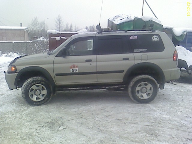

Re: Установка бодика 4 см на МПС
Поздравьте я подрос на 5 см
Mitsubishi Моntеrо Spоrt, LS,2002, АКПП, AWD, 3 литрa, пневмоподвеска, Беркут R 20 стационарно, пневмогудок
pnevmohod
Поздравляю, повыше стал, теперь надо колёсики менять, а то эти уже какие-то маленькие.
Да, колеса смотрятся теперь как от пузотера.
