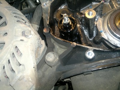

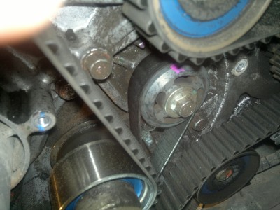

В прошлые выходные после 150 км. по трассе заметил, что на холостых оборотах двигатель выдает пульсирующую вибрацию. По мультику обороты не плавают, а вибрация есть. Динамика разгона не изменилась.
Приехал в деревню, машину заглушил и немного расстроился. Утром перед отъездом завожу и слышу из под капота звуки шелеста "накрывающегося" подшипника, вибрация отсутствовала. С постепенным прогревом до 90 град. шум исчез, а вот вибрация появилась. Сегодня скинули ремни гены и кондера, шелест не пропал...........и тут я вспомнил про симптомы срезанных зубъев на ремне БВ...............
Вопщем, на четверг (давно запланированная) замена всех ремней и роликов - вскрытие покажет.
Пробег 78223.

Армеец писал(а):В прошлые выходные после 150 км. по трассе заметил, что на холостых оборотах двигатель выдает пульсирующую вибрацию. По мультику обороты не плавают, а вибрация есть. Динамика разгона не изменилась.
Пробег 78223.
Я бы не ездил на машине и к ОД привез бы на эвакуаторе! В итоге может оказаться дешевле, чем снимать голову и клапана.
Не такой эвакуатор и дорогой, а рвануть ГРМ может в любой момент.

Napic писал(а):Я бы не ездил на машине и к ОД привез бы на эвакуаторе! В итоге может оказаться дешевле, чем снимать голову и клапана.
Машина стоит, сегодня в экзисте забираю ролики - завтра вскрытие.
К ОД в воскресение поеду, но по другому вопросу - в 4-й раз мужик загорелся.
Может в моем случае не РБВ, а чтото другое. У Алексея (саундспид) когда срезало зубья - гораздо все громче было и страшнее.

Армеец писал(а): Может в моем случае не РБВ, а чтото другое. У Алексея (саундспид) когда срезало зубья - гораздо все громче было и страшнее.
Когда срезает зубья, но ремень на месте и крутится, то вибрация из-за дисбаланса возрастает.
Когда срезает зубья и при этом рвется ремень и валы не рутятся, то вибрация практически не возрастает. Я же езжу без ремня и знаю о чем говорю, но куски того ремня могут в любой момент попасть под ГРМ.
Ждем отчет по вскрытию. Можно снять верхнюю крышку и фонариком посветить - все сразу будет ясно.

Napic писал(а):Ждем отчет по вскрытию. ..... - все сразу будет ясно.
Всё как и доктор прописал.
Завтра всё ставим на место.
Честно скажу, если бы не форум - многого не знал бы, и ко многому не был бы готов ...
Лысый РБВ
Лысый РБВ
Сальник пробит, но без фонтана.

gary_tmp писал(а):уже закуплены ремень балансиров и сальники (левый и правый)....через месяц ТО 60 тыс.Буду все это менять.
Ремень и ролики ГРМ (1145A078) если будешь менять (на 90 т.к. обязательно), то покупай ТРИ ролика.
Третий ролик на рычаге натяжителя стоит.

Три одинаковых что ли ?

Да, третий идет под другим номером, т.к. вместе с рычагом, а его менять нет никакого смысла - простая железка, а к нему ролик крепится на болт...
