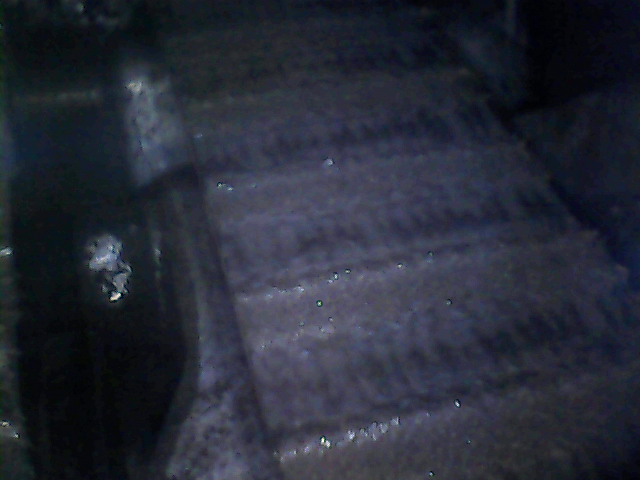

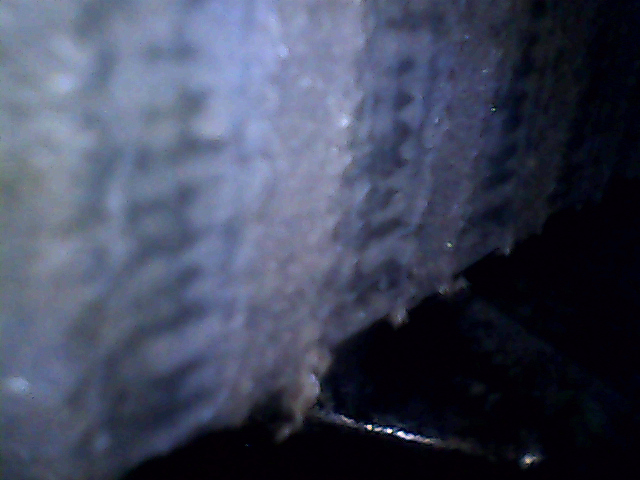

sn1
Сообщения: 7637
Двигатель:: 4D56+
Откуда: Византийская Империя
Благодарил (а): 309 раз
Поблагодарили: 673 раза
Re: У кого что ломалось на NMPS
Сообщение sn1 »

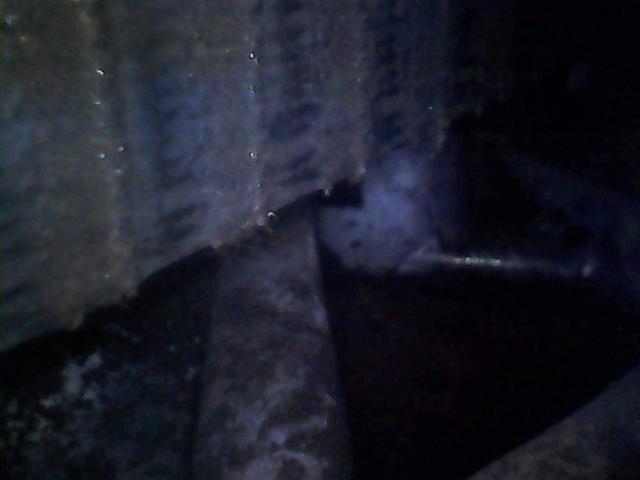

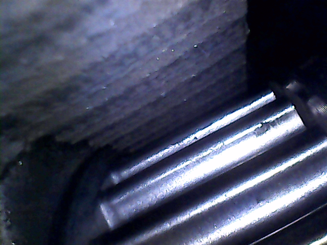

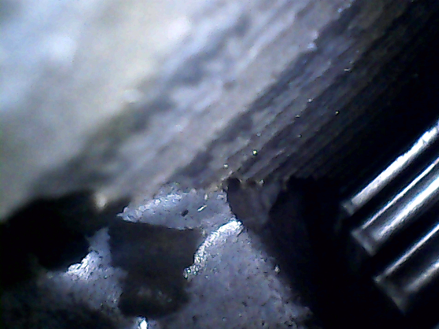

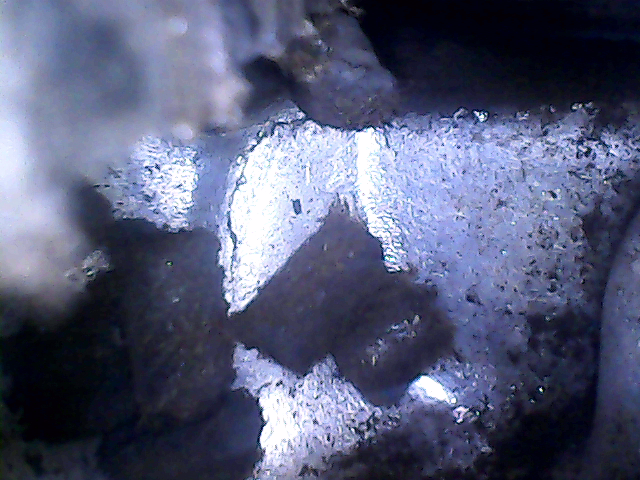

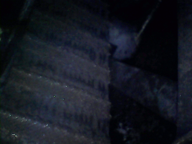

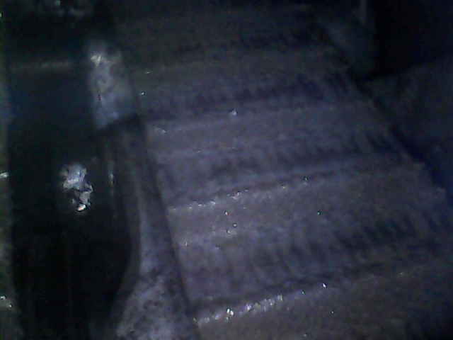

Рольф по телефону сказал что гарантия, записался на субботу. Надеюсь 6км доеду.
Фото лысого ремня пробег 61000:

sn1 писал(а):Рольф по телефону сказал что гарантия, записался на субботу. Надеюсь 6км доеду.
Ну вот и отлично, что на таком пробеге признали гарантию.

По характеру вибраций у меня такое ощущение, что ролик балансирного ремня заклинило и ремень без зубов скользит по нему.

sn1 писал(а):По характеру вибраций у меня такое ощущение, что ролик балансирного ремня заклинило и ремень без зубов скользит по нему.
Имеет смысл заказать эвакуатор, вдруг ощущение не обманывает
Ежели я вчера 200км так проехал, то и 5 км до рольфа доползу как-нить

Сообщение sn1 »
drozd272 писал(а):Я так понял претензию сдал?
Да не....... без претензии, просто сдал. Приехал и сказал - Машина гарантийная, балансирный ремень лысый. На вопрос откуда знаю, сказал что снял верхнюю крышку и эндоскопом посмотрел. К 19-00 еду забирать. Вечерком отпишусь.
