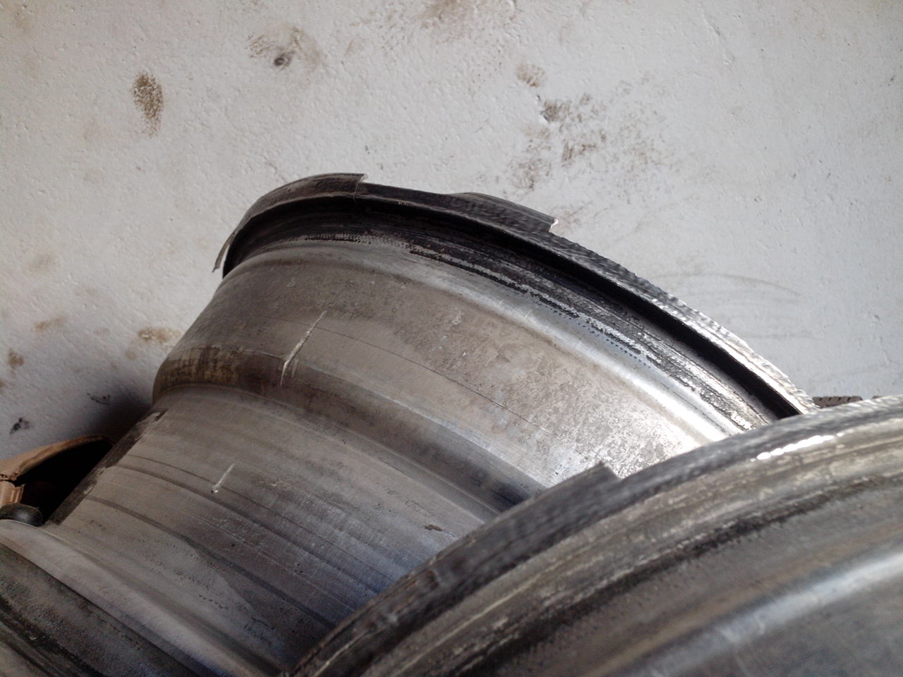

Санчес75 писал(а): А ширина 7 ка, чем плоха?
При долгом использовании широкой резины "съедаются" борта. ИМХО для 285х75 подойдут диски 7.5-8-8.5 с вылетом 0--10.

При использовании узкой резины, например 255 на диске 8", то же съедаются борта.

Узковато. Даже при переходе с 8 на 7,5 заметил это: самый крайний ряд шипов, радостно отозвался ржой на переобувку с тем же давлением. Чуть стравил - отмылись. О как!...

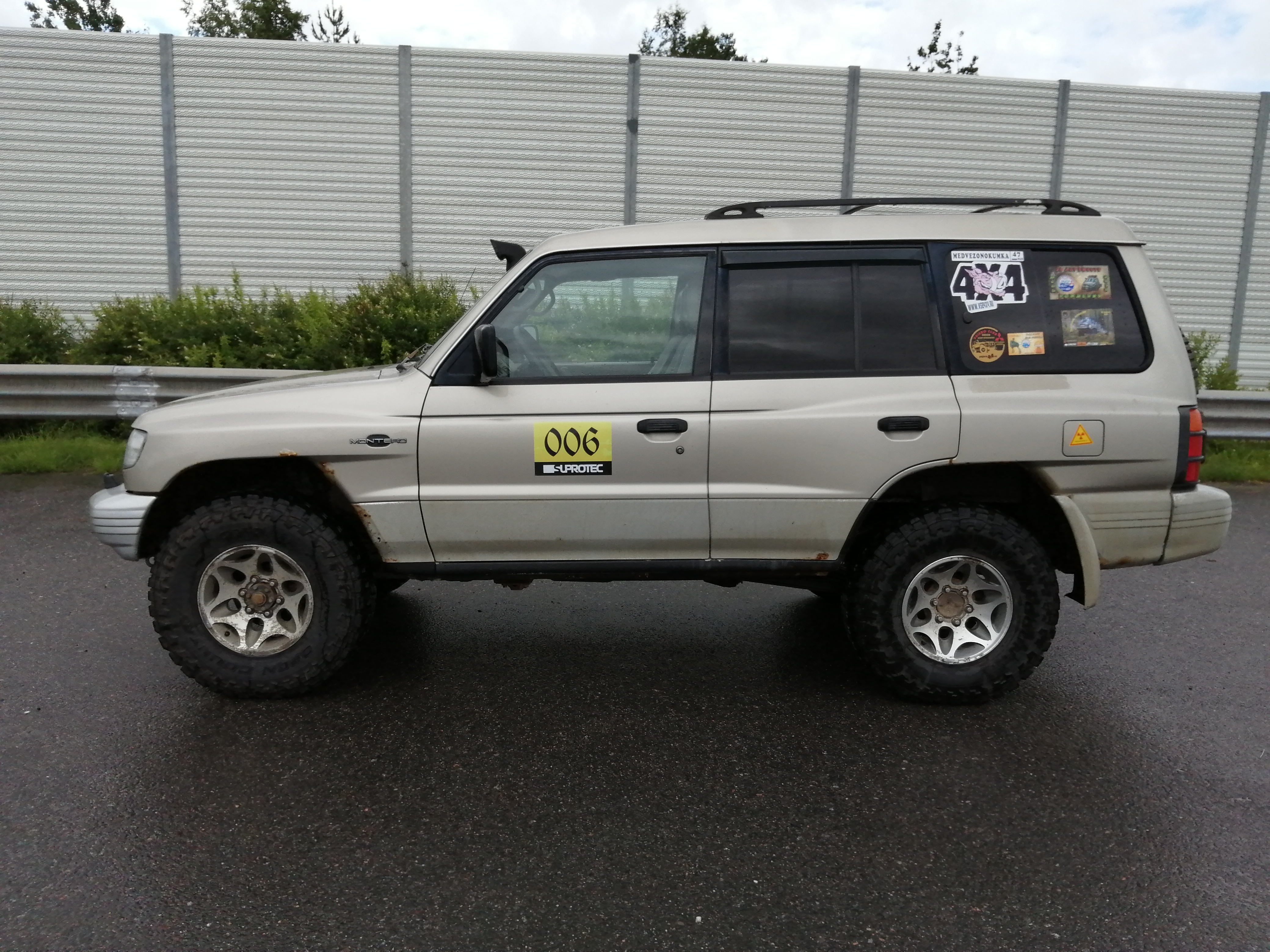

Toyo Open Country MТ 255/85/16. Паджеро 2, рестайл, мотор 3, 5. Из переделок лёгкий лифт подвеской. Вошли, не нагибаясь))
