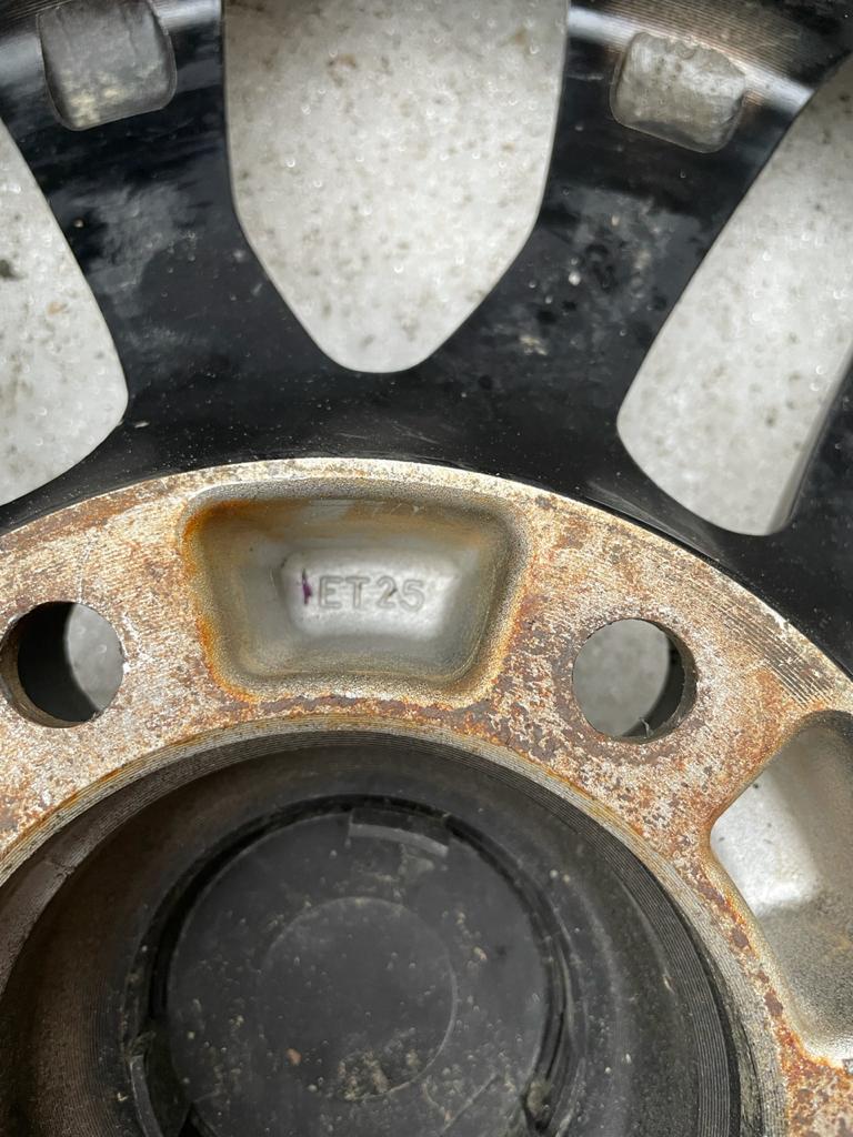

Нашел колёса в сборе. Ездил l200. Диски с вылетом ет25. Подскажите встанут, специалисты, встанут ли они на МПС2 без доработок?

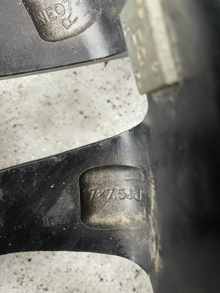

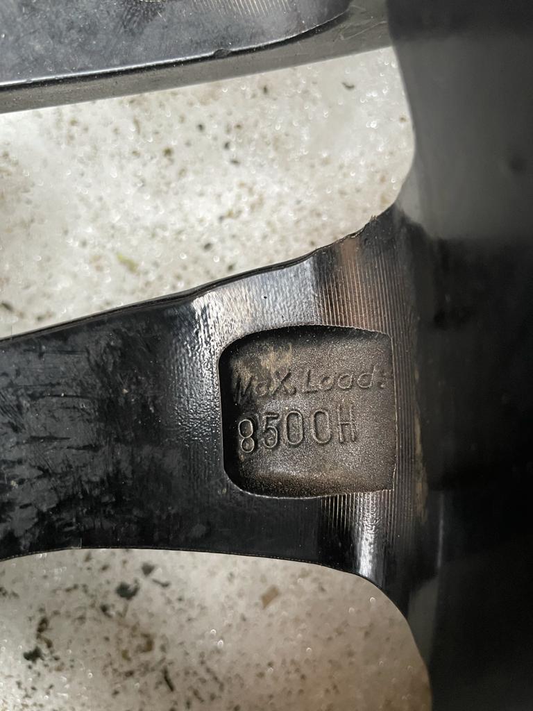

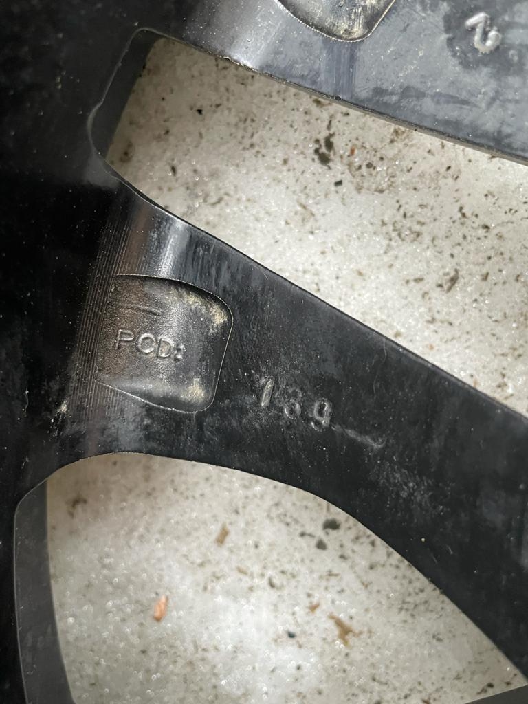

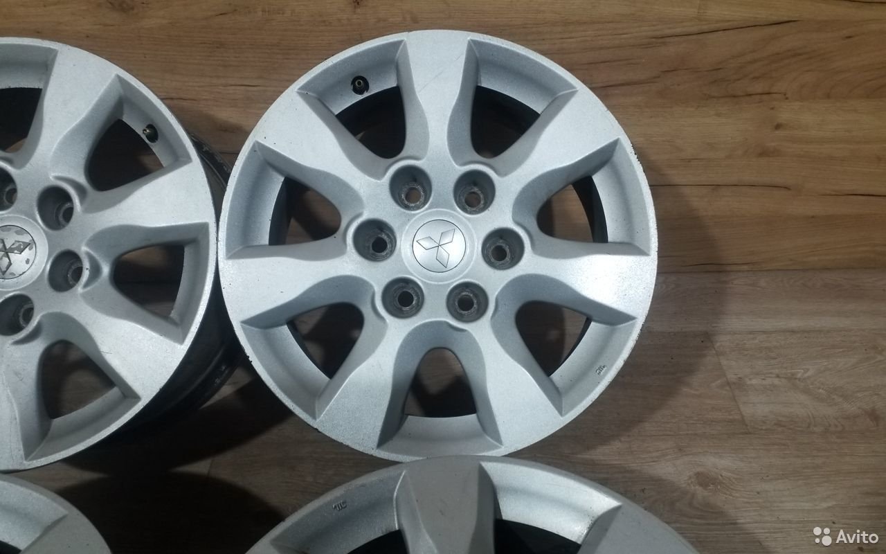

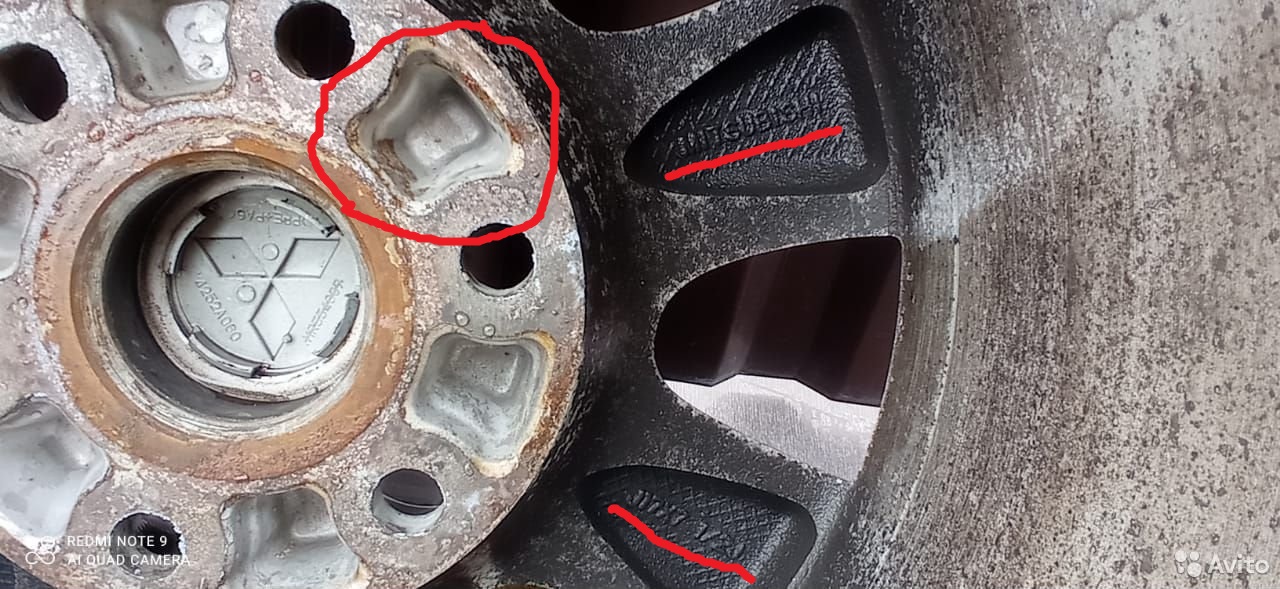

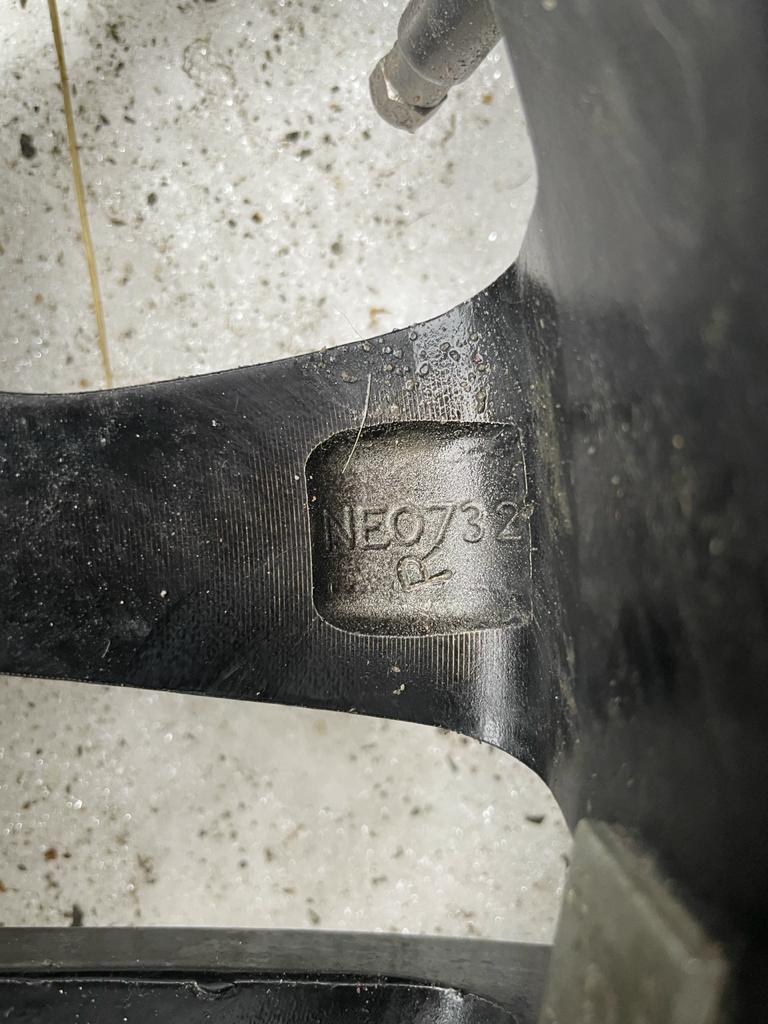

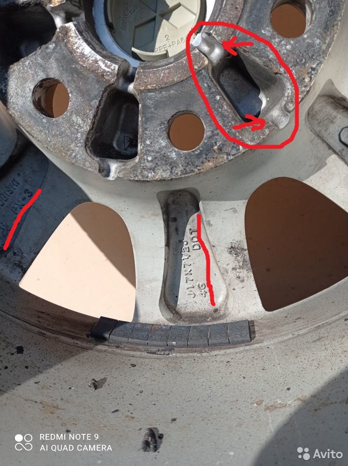

Приветствую Форумчане!
Не знаю там пишу или нет, но пишу.....не судите строго
Задался вопросом приобретения оригинальных дисков на свой П4.,
но столкнулся с такой проблемой, диски по рисунку одинаковые, а с обратной стороны немного отличаются:
- обведенные красным, видим, что форма другая и на одних дисках есть прорези (указаны стрелочками), а на других этих прорезей нет
- там где подчеркнуты надписи, видим, что форма углубления другая и на одних она гладкая, а на других как бы рифленая
... и как же определить оригинал, чтобы не нарваться на копию (реплика)
Вот фоты для размышления:
