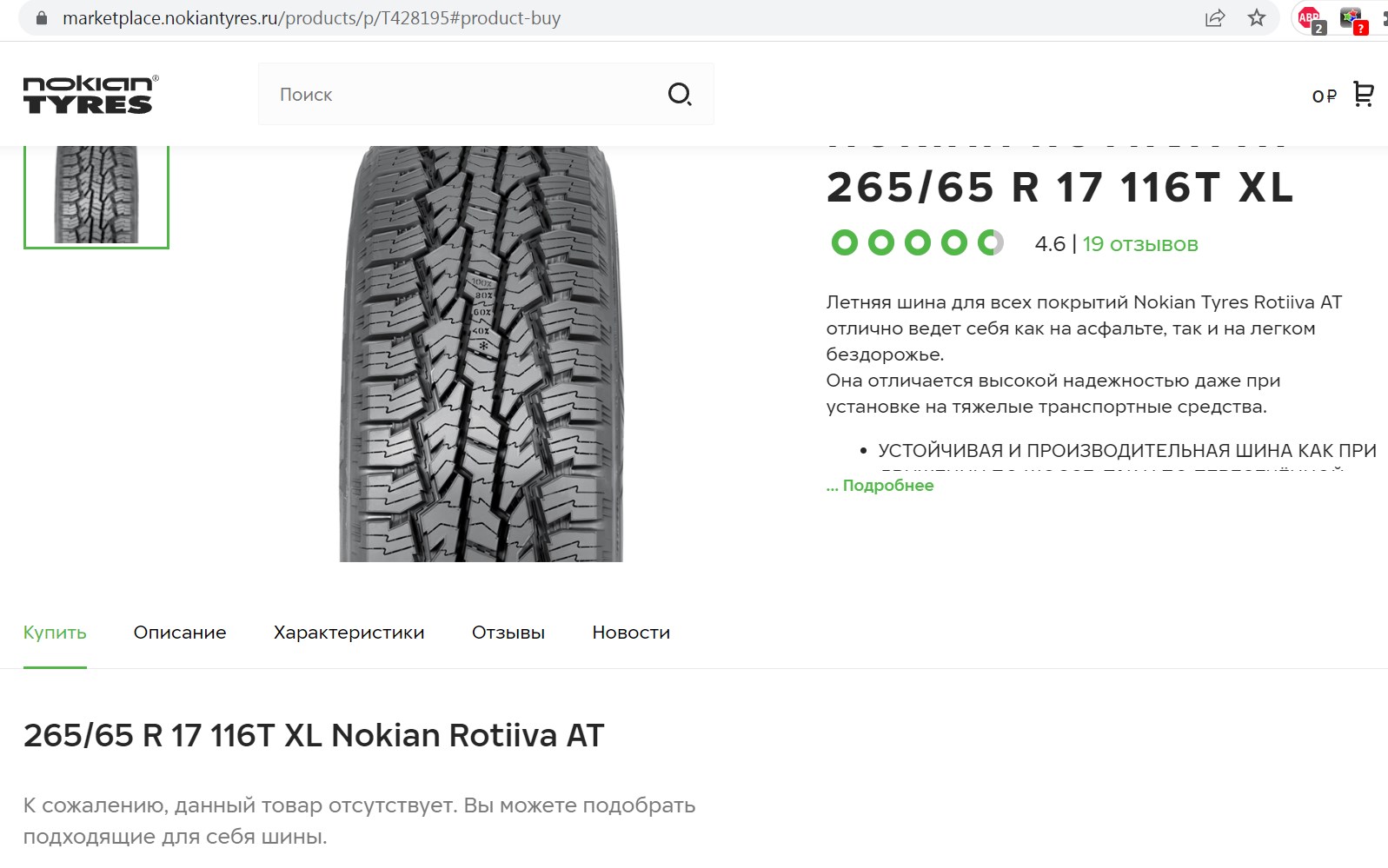

Посмотрел Ротиву - не подходит, отзывы от джиперов не очень на маркете, в т.ч. от паджероводов. На Аутпост, который вместо Ротивы сейчас производится, отзывы чуть получше.
Параллельно покурив маркет, я понял, что в 17 диаметре есть только одна Yokohama Geolandar CV G058, которая встает на НМПС-2 - в параметрах 245/65. Нет ни 265/65, ни 265/70. Аналогично нет нужных размеров у Yokohama Geolandar H/T-S G051. По идее по размерам подошла бы Yokohama Geolandar A/T G015, но отзывы по внедорожности этой G015 никакие, особенно по сравнению с предыдущей G012. А G012 больше не производят.
Сужение резины плохо, хотел 265. Надо еще думать. Остаются Nokian Outpost AT (все-таки рассмотрю), Nokian Tyres Nordman S2 SUV, Toyo Open Country U/T. На безрыбье добавим Bridgestone Dueler A/T 001, которая на самом деле ни разу ни АТ, но точно износостойкая.

Параллельная реальность какая-то... То машина 2009 года, то теперь Ротива с плохими отзывами... По этой резине отзывы настолько хороши, что я бы решил, что это все брехня, если бы у самого ее не было. А вместо Ротивы в нашей реальности сейчас выпускают Ротиву-2, а Аутпост идет сам по себе.

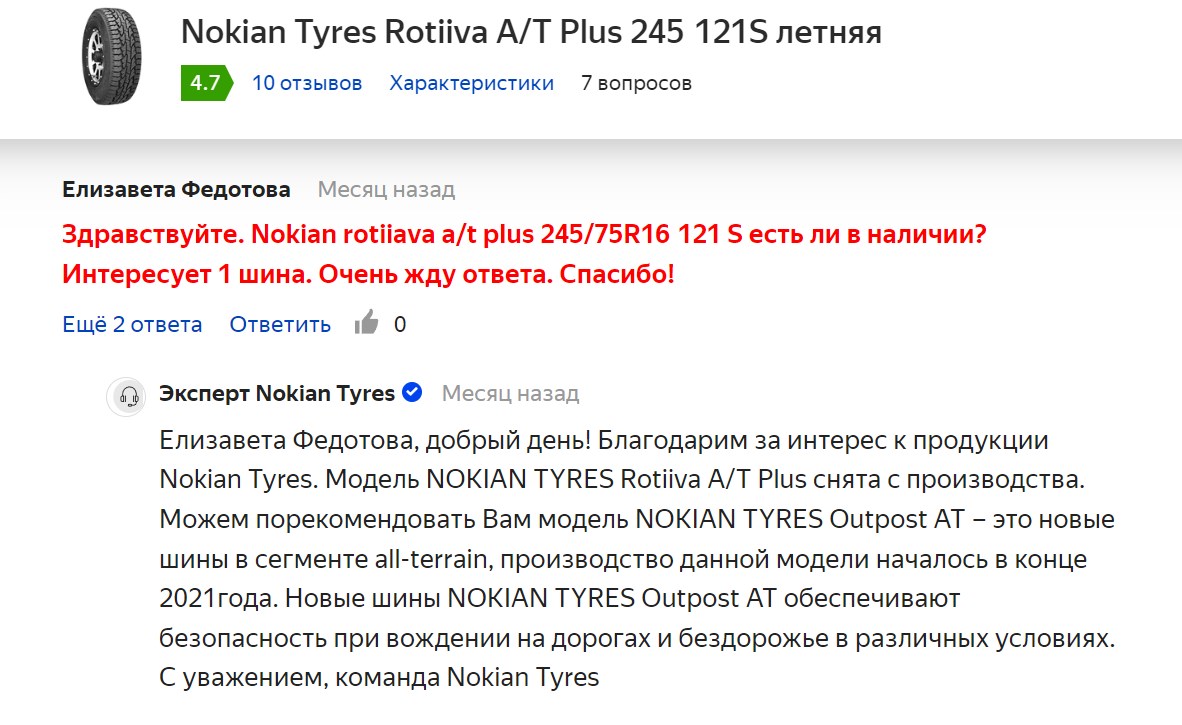

Ротивы-2 не нашел. Нашел Ротиву А/Т и Ротиву А/Т Плюс. Представитель фирмы-производителя Нокиан при ответе на вопрос на маркете написал, что вместо Ротивы теперь выпускается только Аутпост, с конца 2021, а Ротива снята с производства. Скрин ответа производителя ниже.

Хм... Месяц назад сообщение - все может быть. Я этот год еще на Ротиве доезжу, теперь я заранее знаю, что мне как и Вам предстоят муки выбора - так то собирался брать снова Ротиву и не ломать голову... ((
