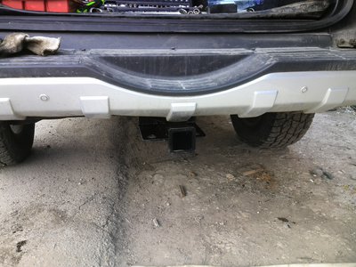

Обнаружил неприятность у себя. Балтекс на П4 под квадрат без удлиннитея иногда пашет асфальт. Когда в машине сзади сидят 2 пассажира.

Fomins писал(а):Обнаружил неприятность у себя. Балтекс на П4 под квадрат без удлиннитея иногда пашет асфальт. Когда в машине сзади сидят 2 пассажира.
Это как? :=-O: Машина столь просевшая, что при некоторой загрузке уже грунт цепляет, чтоль? У меня фаркоп тоже установлен почти как у Балтекса, но чтобы асфальт зацепить... Такого и близко нет! Даже при полной загрузке в 5 человек, забитом шмурдяком и жратвой доверху багажнике, и тремя великами на велобагажнике, установленном на фаркопе.
Ну на асфальте я тоже не представляю. А вот вне его я постоянно на малюсеньком "хвостике" от Паджеро-Шоп постоянно ползаю. А вот последний раз расстроился - ящик третьего ряда на камнях в русле реки подмял 8-((( Как вообще можно ездить с висящими одороблами из этой темы - вообще понять не могу!

Пардон, наверно неправильно выразился...
Цепляет асфальт ИНОГДА в серьезной яме(на крутом подъеме)...
Точное место для примера - ул.Палихская д.11 (во дворе, у помойки, кто в курсе)

И, да, фаркопище у меня такой длиннющий, что прицепное устройство вешается без всяких гемороев с запаской (фотки выкладывал раньше)

Вот оно в крупном виде :)

Fomins писал(а):Вот оно в крупном виде :)
Лечится заменой пружин на усиленные :) И под крюком будет сантиметров 40 (хотя не мерил)...

Сань, хотя на глаз там и так более-менее :)
Я то дошел до жизни такой погрузив сток и получив под фаркопом высоту бордюра....

forest-alex писал(а):Сань, хотя на глаз там и так более-менее :)
Так у меня тоже сток :)
Загруз был - я+200кг сзади(считай 2 пассажира)
Хотя да, у меня братан П4 купил полтора года назад, я вот ток щас подумал, что визуально она повыше моей будет
