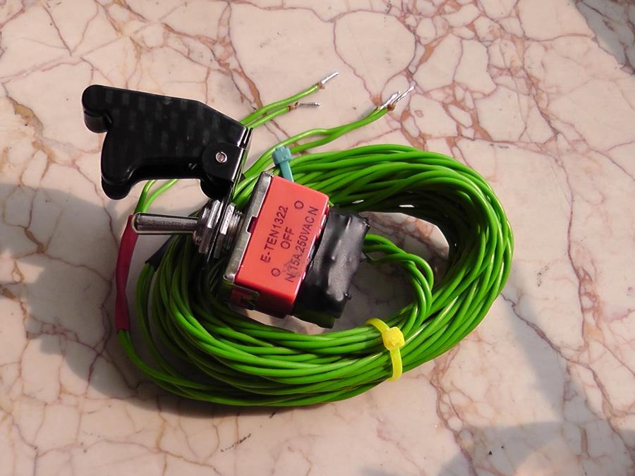

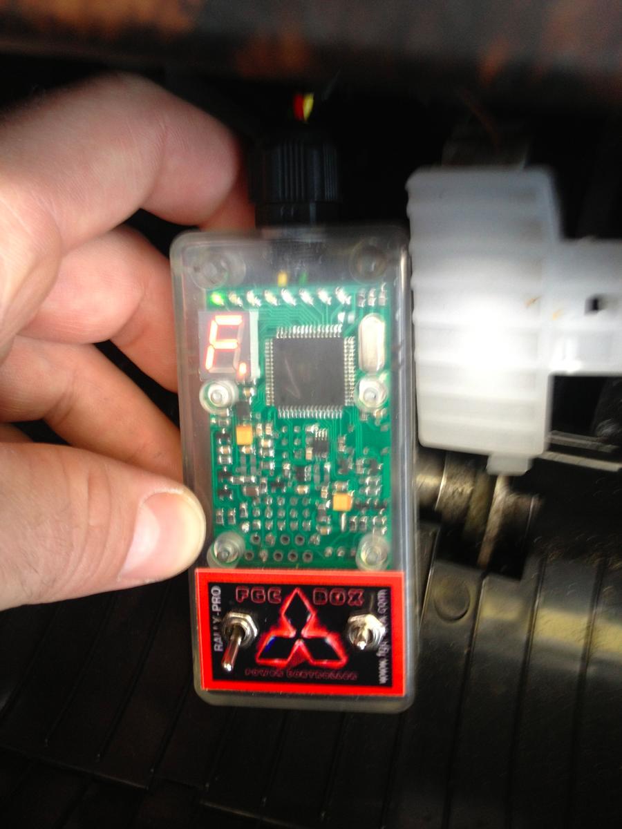

Заказал Блок ФГЦ! Вчера уже выслали... Пол ночи не спал, т.к. возникло желание :)... Желание поставить два 4х (или всетак 3х) позиционных переключателя в общем как для корректора фар на Лансере! Один чтоб щелкать карты: 0-для Линейного, 1-для 3й, 2 для 5й, и 3 для 2й. Такой выбор карт для экономии :) Если что готов выслушать критику. Второй переключатель на турбу, т.е. на нем повесить 0 - никакого сопротивления, 1 - 40 ом, 2 - 80 ом и 3 - 120 ом, т.е. от 0 до 15% с шагом 5% возможность изменять давление турбы.
Внимание вопрос знатокам: Можно ли переключать сопротивление тырбы находу, или все таки лучше на холостых или даже совсем на заглушеных. Ну и вообще, стоит такой фигней заморачиваться?

Три режима плюс заводской, выше крыши. Проведи лучше блок в салон, будет и индикация.
Народ что бы не сверлить салон, ставили переключатели прямо на корпусе блока.

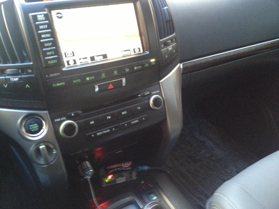

FGC писал(а):Три режима плюс заводской, выше крыши. Проведи лучше блок в салон, будет и индикация.
Не самая плохая идея, сунуть его в бадачек водителя или на центральной консоли в барадачек.... Только я пока не видел как выглядит блок живьем и что за провода с ним будут в комплекте! Ну и соответсвенно не представляю что и куда :)

Я делал Питерским на двухсотки круизёры, там сложнее с наддувом, так они просто на максимум ставили и ездили. На НПС проще, можешь поставить переменный резистор на 160 ом и плавно поднимать наддув, хоть в ходу.

Сообщение syurasov »
FGC писал(а):Я делал Питерским на двухсотки круизёры, там сложнее с наддувом, так они просто на максимум ставили и ездили. На НПС проще, можешь поставить переменный резистор на 160 ом и плавно поднимать наддув, хоть в ходу.
ВОт тут и фишка... не хочу плавно :) Хочу с разбегом в 5ть процентов... 0-5-10-15% и сразу в 0 назад если захотелось.

Re: Повышение мощности CR
Сообщение FGC »
Делал так на трёх позиционном тумблере, на 4 позиционном переключателе как ты хочешь, почему бы и нет.
