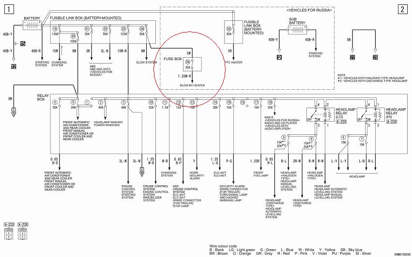

Re: Сервисная кампания - замена электро-подогрева сапуна

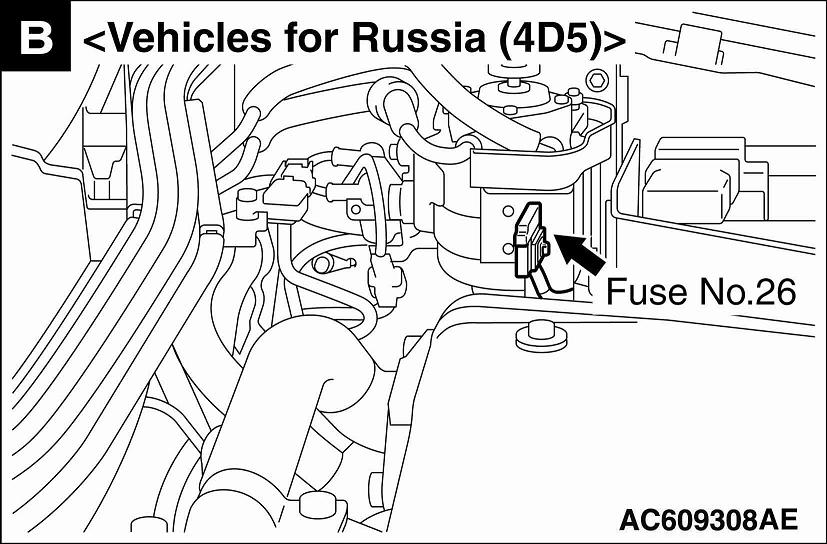

А предохранитель и не будет перегорать. Видимо там через этот подогреватель идёт нормальный штатный ток. Просто в жаркую погоду он без всякого коротыша разогревается так, что пластиковый корпус плавиться начинает. Ну если бы реаально коротнуло, то должен предохранитель сгореть. Всё же ИМХО неточности перевода или ты за короткое время точно запомнить не успел.Napic писал(а):
Одно не могу понять, как предохранитель не перегорает? - просто возможно что 29 Ампер хватает для расплавления всей этой штуки (штатно стоит пред на 30А)

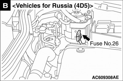

Так а чем будет отличаться, функционально, когда диллер поменяет сапун от того, если я просто предохранитель выну? Смысл еще что-то менять? Мозги не завязаны, ничего не перепрошивают?
И какой, точно, предохранитель за это отвечает? Он только за это отвечает?
F1
Странно, в инструкции просмотрел обе таблички по двум блокам предохранителей в салоне и в моторном отсеке, ни там ни там информации по этому предохранителю не обнаружил.McLaren писал(а):Так а чем будет отличаться, функционально, когда диллер поменяет сапун от того, если я просто предохранитель выну? Смысл еще что-то менять? Мозги не завязаны, ничего не перепрошивают?
Вот этот предохранитель на 30А который можно просто вытащитьVAZ писал(а):Странно, в инструкции просмотрел обе таблички по двум блокам предохранителей в салоне и в моторном отсеке, ни там ни там информации по этому предохранителю не обнаружил.McLaren писал(а):Так а чем будет отличаться, функционально, когда диллер поменяет сапун от того, если я просто предохранитель выну? Смысл еще что-то менять? Мозги не завязаны, ничего не перепрошивают?

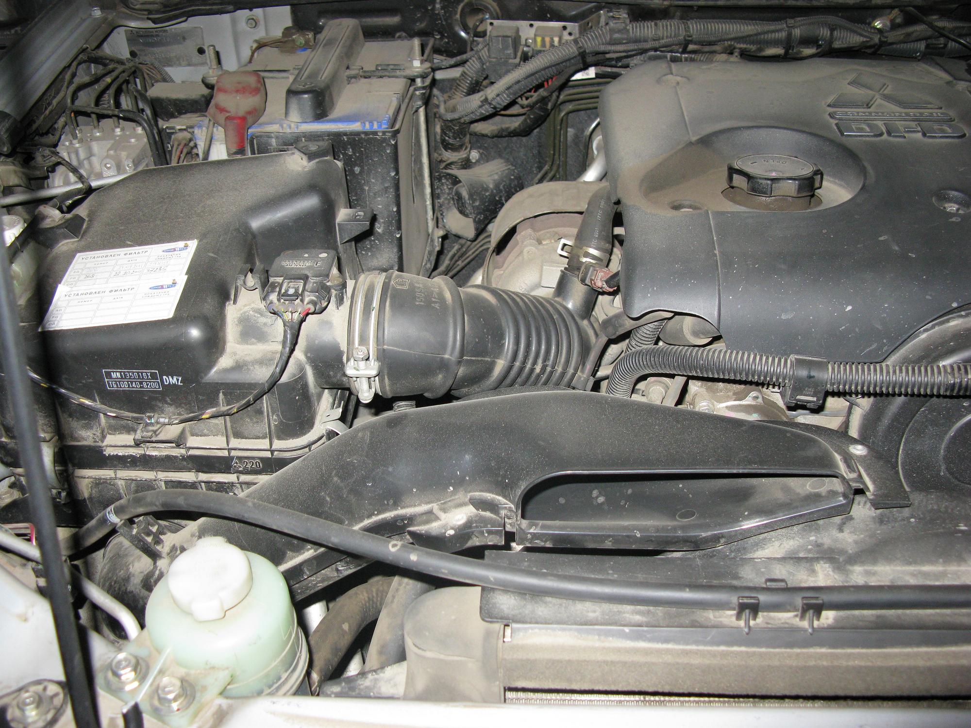

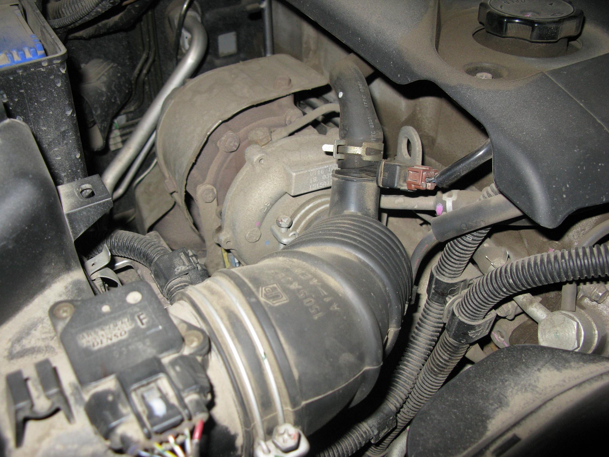

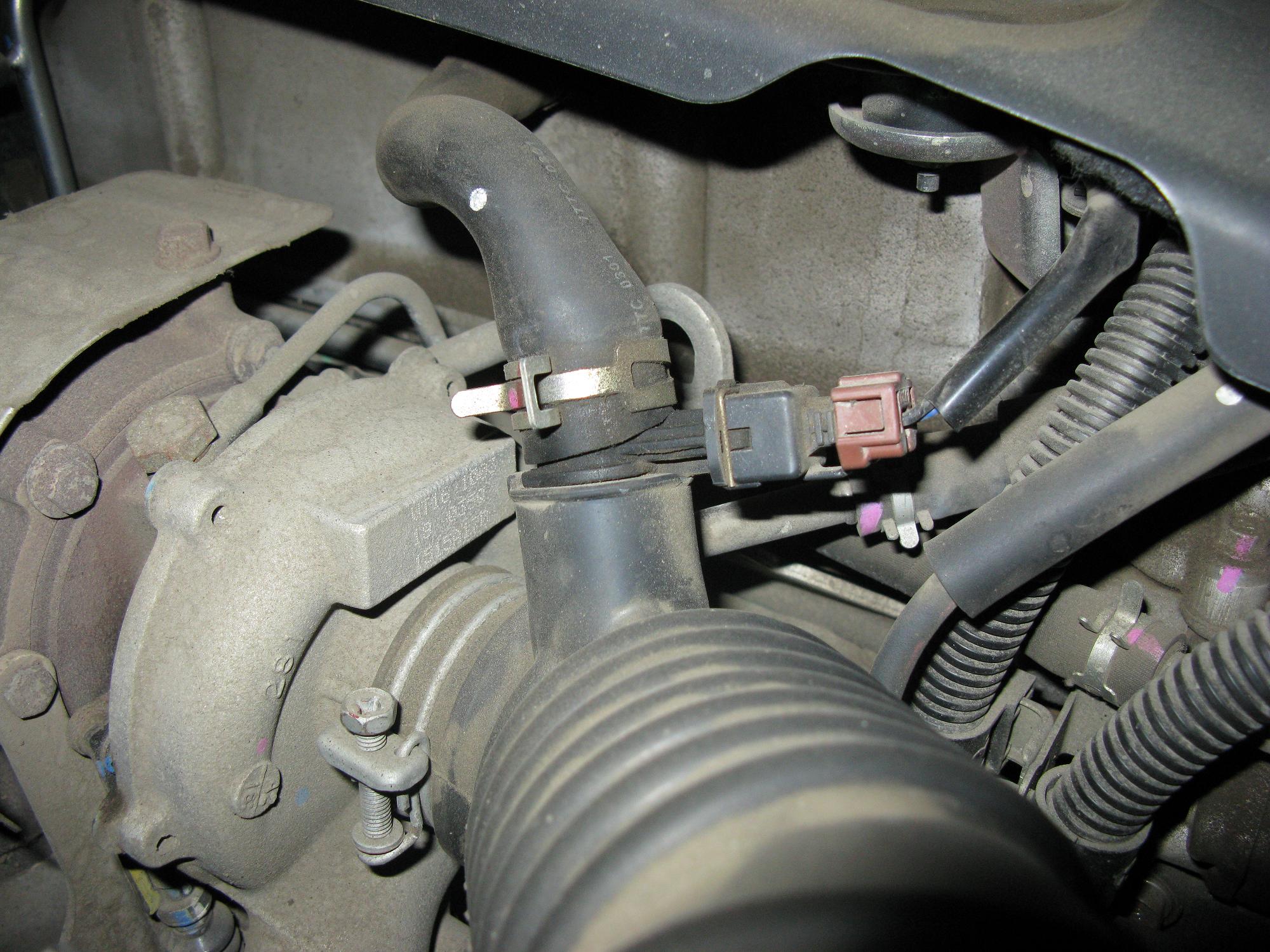

У тебя точно 4d56?Russo81 писал(а):Вот он
У меня вот такие виды на сапун (нижнее расположение прямо у турбины и провод идет справа, а не слева как у тебя...)
И у меня все точно так же. Меня еще не вызывали. А вот мой друг вчера приехал с ТО 30. Вот ему его уже заменили.Napic писал(а):У тебя точно 4d56?Russo81 писал(а):Вот он

Предохранитель стоит очень удобно для вынимания. И еще крышечкой закрыт. Аккуратненько. Нет проблем вытащить на лето и вставить зимой. Не сложнее чем воду в омыватель налить.

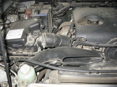

Просто эту картинку я нашел в подобной теме у пикаповодовNapic писал(а):
У тебя точно 4d56?
Руслан
