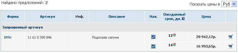

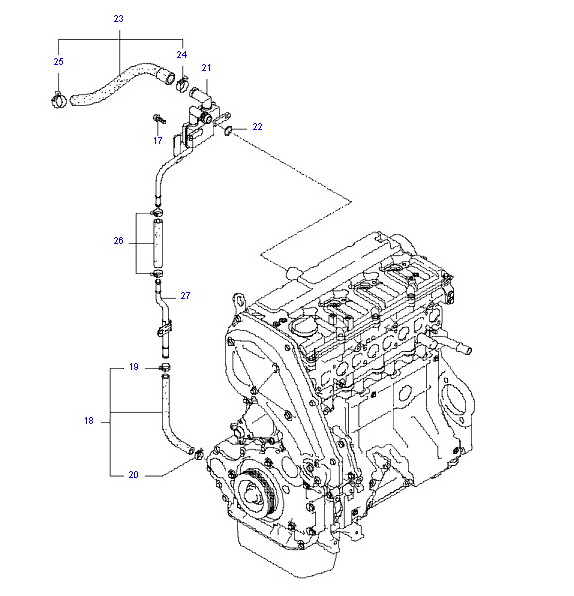

Для слабонервных вот что дает exist по BMW

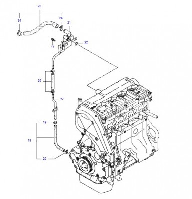

А у КИА есть заводской сепаратор очистки картерных газов от масла
На Пежо тоже есть кампания по УСТАНОВКЕ подогрева сапуна - перемерзает...
Получается, что если у нас есть кампания по удалению подогрева, то производитель считает, что конструкция и так будет нормально работать и ничего перемерзать не будет. Наверное были испытания машин в условиях эктремально низких температур и ничего в результате испытаний не перемерзало.
Может и не стоит паниковать и удаление подогрева пройдет безболезненно? :*SCRATCH*:
Но что-то рисковать не хочется... :*NO*:
