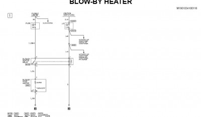

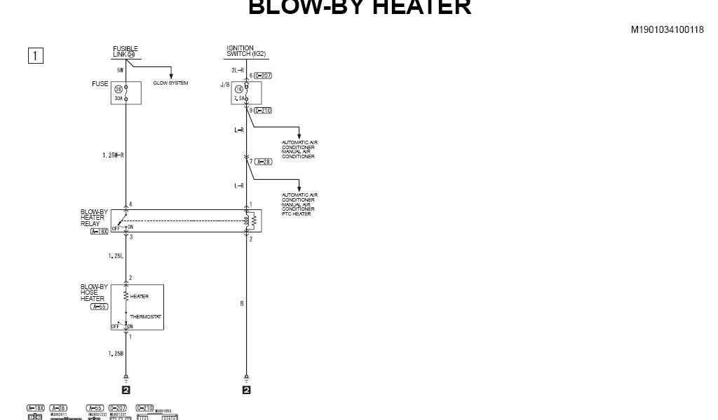

Может вытащить масляный щуп немного из гнезда, чтобы полегче было и сальники не повыдавливало?
А если серьезно, то есть вот такое наблюдение...
У нас оказывается подогрев сапуна вроде одинаковый с паджеро-4.
Но на паджеро-4 стоит предохранитель на 25А, а у нас, на точно такой же сапун стоит предохранитель на 30А. 5А разницы - это все-таки много.
Хотя, по схеме у нас есть термостат на сапуне, а у паджеро-4го - нет такого термостата...
Возможно просто взять электросапун от паджеро-4 и поставить себе, если они все-таки разные...
Но отказываться от подогрева нельзя! Как не приеду к ОД у всех митцу (легковушки, ланцеры и ASX) масло на бампере от выброса масла из щупного отверстия... Владелец говорит, просто завел и грел, а тут вижу масло бежит по чистенькому бамперу...

А смысл ставить с п4 если их тоже отзывают на замену.Napic писал(а):Может вытащить масляный щуп немного из гнезда, чтобы полегче было и сальники не повыдавливало?![]()
Может просто разобраться в чем косяк и доработать самому? Но убирать я точно не буду. У нас тут все поголовно возят с собой канистру с маслом, чтоб налить масло если даванет...

че-то не могу найти термостат на сапуне, ткни пальцем хде он?Napic писал(а): Хотя, по схеме у нас есть термостат на сапуне, а у паджеро-4го - нет такого термостата...

Опять же, кому то объяснили последствия замыкания или что там происходит? Вышибает предохранитель?
- Napic
- Сообщения: 5982
- Двигатель:: дизель 4d56
- Откуда: Сибирь
- Благодарил (а): 423 раза
- Поблагодарили: 1021 раз
Re: Сервисная кампания - замена электро-подогрева сапуна
Наверное в африке у них сгорела несколько машин...G.A.P писал(а):Повторюсь... Где реальные пострадавшие от этого сапуна с подогревом?! Их здесь нет!
Думаю, что надо просто на лето вынимать реле подогрева сапуна, либо просто сделать кнопку, либо поставить датчик температуры... Неправильно это, когда летом подогрев этого сапуна идет....
Во, придумал! надо сделать подогрев сапуна, чтобы он работал только при включенном обогреве водительского сидения или включенных PTC heater-ах!
- Семнадцатый
- Сообщения: 1651
- Зарегистрирован: 17 ноя 2010, 20:22
- Благодарил (а): 11 раз
- Поблагодарили: 130 раз
А это мысля, поставить его на кнопку догревателя автономки, ибо я её включил зимой и выключу весной.
Есть направления, а дорогу выберет каждый свою....
BFG MT KM2 265/75 R16 | 605 Hi-Lift X-TREME Jack | Tmax 9500 на съёмной площадке
- SNOOPER
- Сообщения: 57398
- Мой автомобиль(и):: NewMPS
- Откуда: 78
- Откуда: Spb
- Благодарил (а): 1026 раз
- Поблагодарили: 4782 раза
Если как догревателя пойдёт, если как предпускогого то нет, зачем лишние потреблениеСемнадцатый писал(а):А это мысля, поставить его на кнопку догревателя автономки, ибо я её включил зимой и выключу весной.
