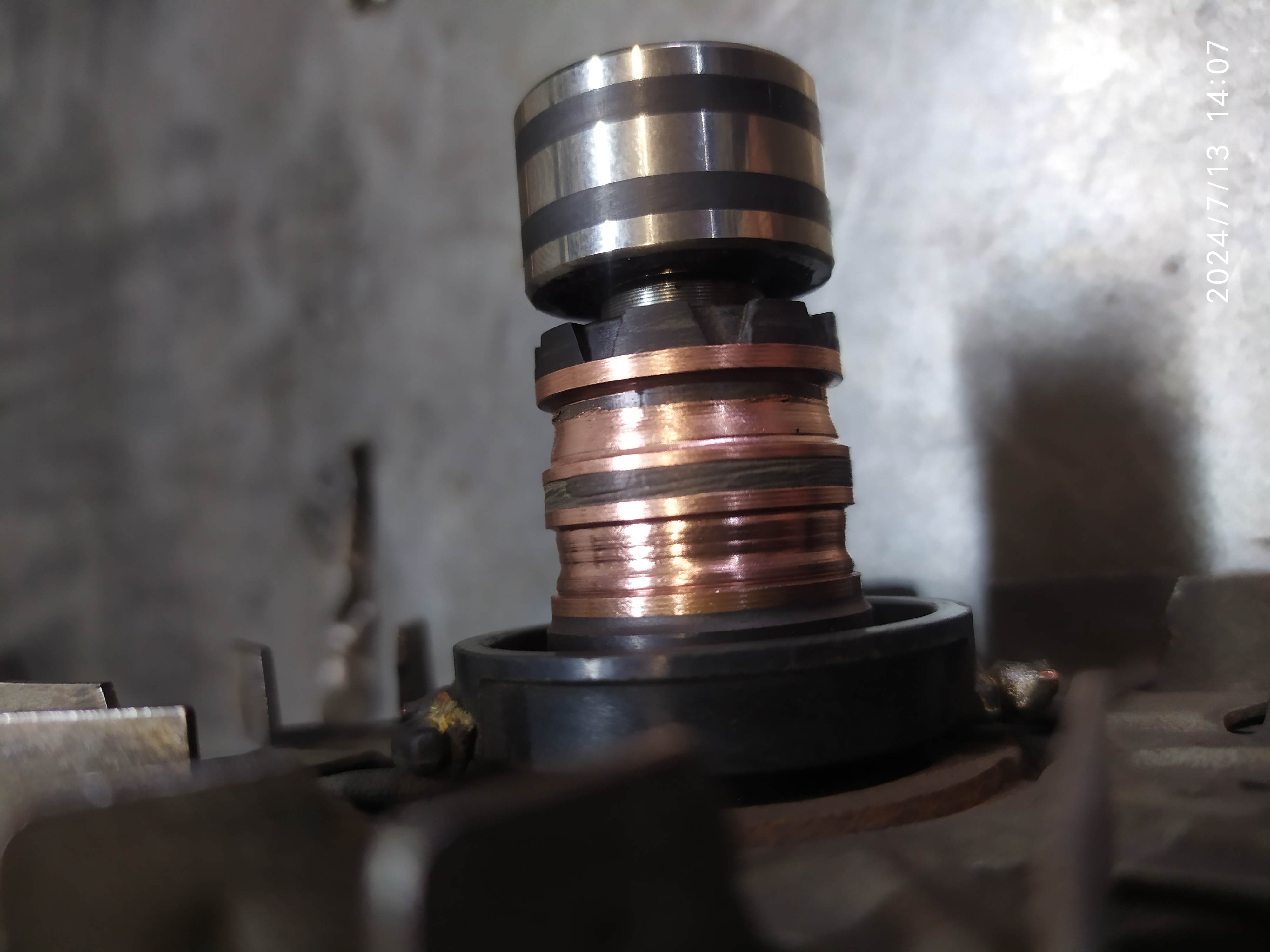

Вот изношенный якорь, с б/у генератора что мне продали:
Был ММС 2002 г.в. с 2013 по 2021 г.

ВСЁ что касается генератора!! задавайте вопросы!!
Кольцо что ближе к подшипнику на половину стерто до пластика, это только под замену, если продается отдельно. Ну или кольца отдельно точить и пытаться сколхозить.
Продаются.
Отдай в ремонт, не майся... Там тебе всё заменят.
Что то не верю я в бюджетные качественные ремонты. У меня мотоцикл BMW не вылезает из ремонта - думаю зачем буду ремонтировать сам, отдам мастеру, отзывы хорошие, все знает, есть оборудование. И что - выезжаю, чуть проезжаю, опять ломается и снова в ремонт.
Так же запчасти б/у, если бы не обманывали, то генератор бы работал, а так продали в хлам изношенный генератор, он был весь грязный в масле и грязи, они пшикнули зеленой краской поверх и сказали ставь так, мыть нельзя, разбирать нельзя иначе если дохлый назад не возьмем, у него остаточного ресурса меньше тысячи было - кольца стерты -под замену, щеток мало - под замену, статор - начала сыпаться изоляция - под замену, подшипники - под замену. Что остается? Корпус, диодный мост и якорь со стертыми кольцами.
Ну так покупал бы оригинал на все деньги...
Вообще, не понимаю цель твоих постов. Поплакаться? Так нам это нафиг не сдалось.
В генераторе чинится всё, пока обмотка целая. Отслоившийся лак- это ерунда. Кольца меняются, но их нужно подбирать по размеру. И ходят они долго, как оригинал. Поэтому и советуем в контору обратиться.
