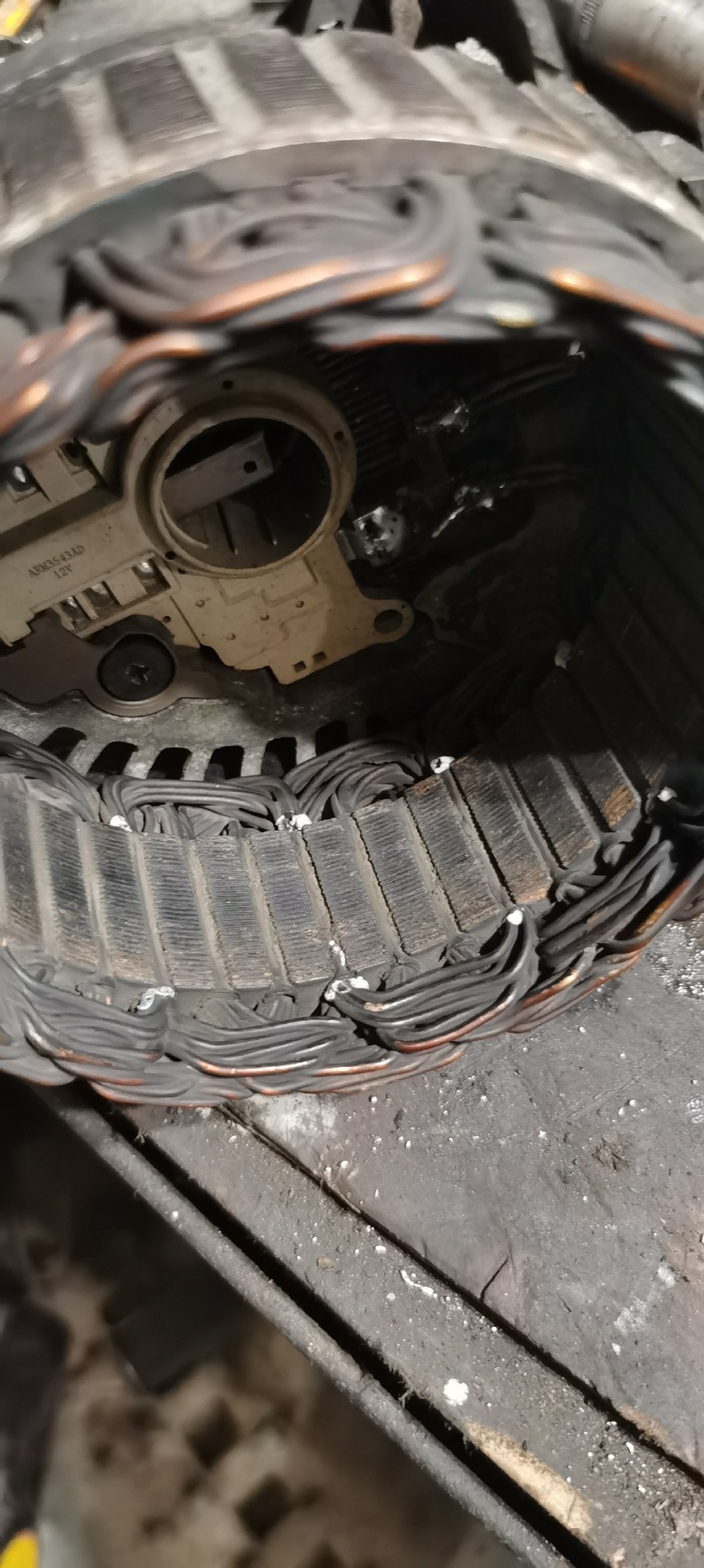

Вот на фото белые капли, похоже подплавилась обмотка.

andrey-1231 писал(а): 22 янв 2025, 13:57 похоже подплавилась обмотка.
Нет, обмотка целая!
Вся обмотка состоит из 3-х независимых обмоток. Так вот одна из них грелась очень не слабо (но, я думаю, это не смертельно), это видно по чередованию.
А вспенилась не сама обмотка, а её пластиковые изоляторы. Но лак на проводе целый, это тоже видно.
Помимо лака на самом проводе обмотка после намотки пропитывается дополнительно лаком, он тоже очень стойкий.
Так что думаю, что с вероятностью 90% генератор можно оживить.
Вероятнее всего, виновник- диодный мост, в нём вышибло один из диодов, который и коротил эту одну обмотку.
Надо мост поменять.
Но 10% оставляю на то, что где-то саму обмотку пробило на массу, или она её касалась.

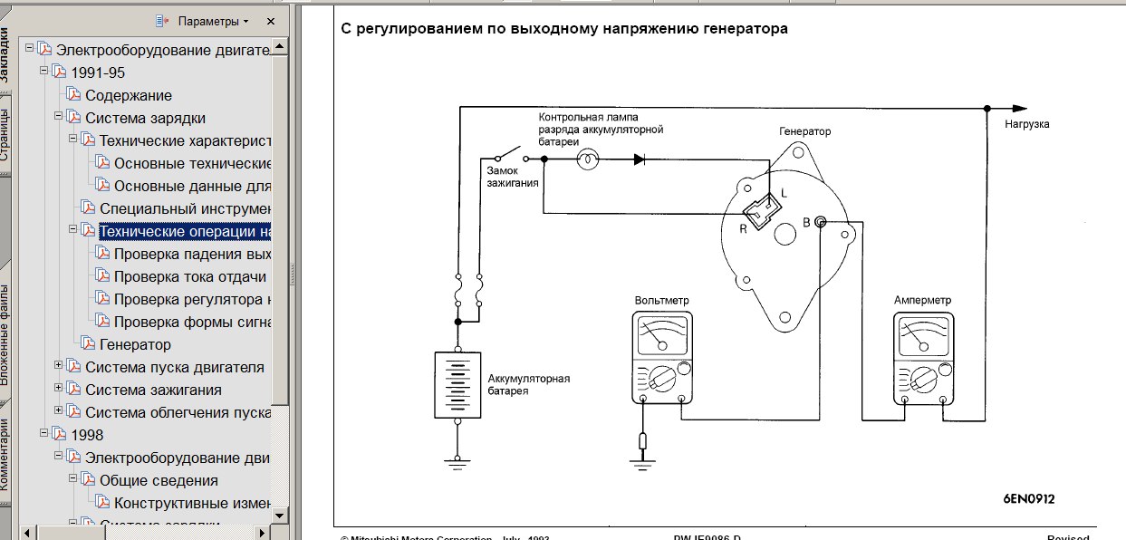

прапар писал(а): 24 мар 2025, 17:27 подскажите-куда подключить плюс чтоб шкив прокручивался с усилием? для проверки после снятия с машины
Ты что хочешь?
Если проверить на стенде, так там не только плюс, но и возбуждение нужно.
Схема типа такой

ВСЁ что касается генератора!! задавайте вопросы!!
Сообщение прапар »
dvm99 писал(а): 24 мар 2025, 18:16 Проще не получится. Без возбуждения гена не запустится.
так по какой клемме происходит возбуждение? S или L? у меня почему то при подключении плюса к L.
dvm99
Сообщения: 22814
Двигатель:: 6G72, 12клап.,
Откуда: Свердловская обл.
Благодарил (а): 781 раз
Поблагодарили: 1122 раза
Сообщение dvm99 »
прапар писал(а): 24 мар 2025, 20:07 у меня почему то при подключении плюса к L.
так и есть.
