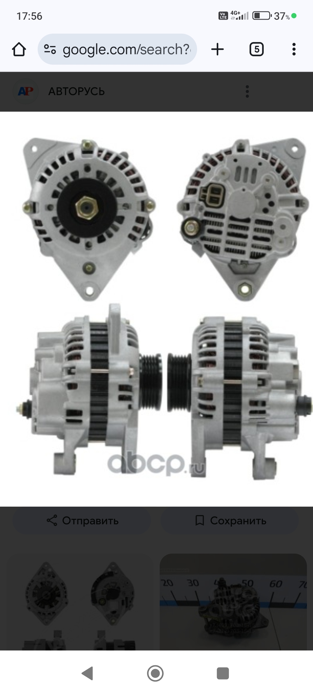

Сообщения: 20489
Благодарил (а): 101 раз
Поблагодарили: 1353 раза
ВСЁ что касается генератора!! задавайте вопросы!!
У мну есть гена типа болгарский 85й новый. валяется без дела. могу отдать. :)) DEXEL XAL6081 14V 85A № 6000004 болгарский.

алексей - Маленький Мук писал(а): 16 май 2025, 05:47 могу отдать.
Готов забрать, ежели подходит
Сообщения: 20489
Ну по каталогам бъется как Паджеровский
dvm99
Сообщения: 22816
Двигатель:: 6G72, 12клап.,
Откуда: Свердловская обл.
Благодарил (а): 781 раз
Поблагодарили: 1122 раза
Сообщение dvm99 »
dmvarlamov писал(а): 16 май 2025, 13:25 ежели подходит
Ты чисто по конструктиву смотри, если совпадает, то встанет.
