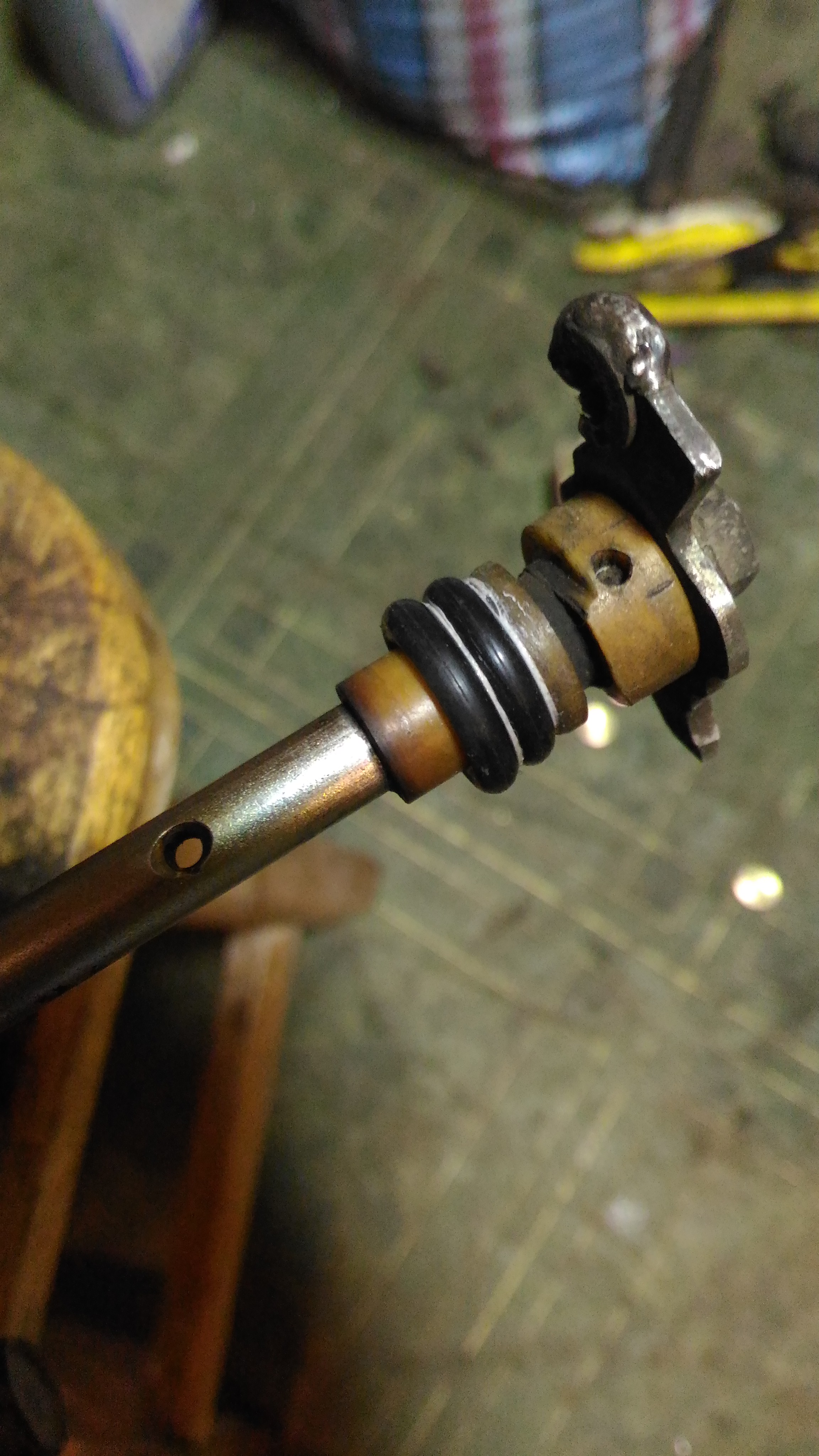

Поборол таки вчера подсос воздуха через переднюю втулку! Не снимая впуск это сделать вполне реально, времени ушло на все час с перерывами. Если кто захочет повторить подвиг нужно будет запастись колечком MD030764 и прокладкой MN128500 а так же упомянутым уплотнителем форсунок от десятки (насчет этого не уверен, я подбирал колечко отдельно)
дальше дело техники
1 сливается антифриз, примерно 1,5 литра
2 отстегиваются фишки со всех датчиков, снимаются патрубки
3 откручивается все что мешает и часть системы охлаждения с датчиками температуры снимается. Дальше открывается свободный доступ к узлу
4 открутить гайку на валу и снять вакуумный привод. (он оказался живой вопреки опасениям)
5 открутить 2 винта со стопора, выбить штифт и снять втулку.
вот так она выглядит
первая прорезь с толстой стороны под стопор с внешней стороны, вторая под колечко.
При сборке рекомендую отрегулировать стопорный винт, он изнашивается и заслонки бьют по корпусу разбиваясь при этом
дальше дело техники

Добрый день.clarit писал(а):Поборол таки вчера подсос воздуха через переднюю втулку! Не снимая впуск это сделать вполне реально, времени ушло на все час с перерывами. Если кто захочет повторить подвиг нужно будет запастись колечком MD030764 и прокладкой MN128500 а так же упомянутым уплотнителем форсунок от десятки (насчет этого не уверен, я подбирал колечко отдельно)
дальше дело техники
Касательно АДМИНИСТРАТОРА.
Это не реклама.
Многие сталкиваются с этой проблемой, и ищут эти манжеты везде в плоть до АЛИЭКСПРЕССА .
Колечко , как уплотнитель вакуумной системы здесь работать не будет.
Подсос останется.
Нужно ставить манжету -10х14-2,5(3) мм - это не армированные манжеты
Манжета 10 х 14 h=3 ТУ 38-1051725-86 шт 48.60

Re: Эти СТРАШНЫЕ заслонки
А ничего что температурный режим не подходит?
Манжеты резиновые (воротниковые) ТУ 38-1051725-86 (ГОСТ 6969-54) предназначены для обеспечения герметичности уплотнения в гидравлических устройствах для машин и узлов, спроектированных до 01.07.1971 г. и находящихся в эксплуатации. Работоспособны при t° от -35°С до +80°.
Montero Sport 2000, 6G74DOHC, 230лс, nonline 3-0. продан
Да вроде 4 года и нет подсоса.GrifonII писал(а):А ничего что температурный режим не подходит?
А скока у тебя на спуске, 100500 градусов?GrifonII писал(а): до +80°.
На самом деле низя так подходить к проблеме.
Надо тщательно измерить втулку и дырку и итьтить в ближайший магазин РТИ, иль в камазо- тракторный отдел.
Патамушта каждый раз износ разный
