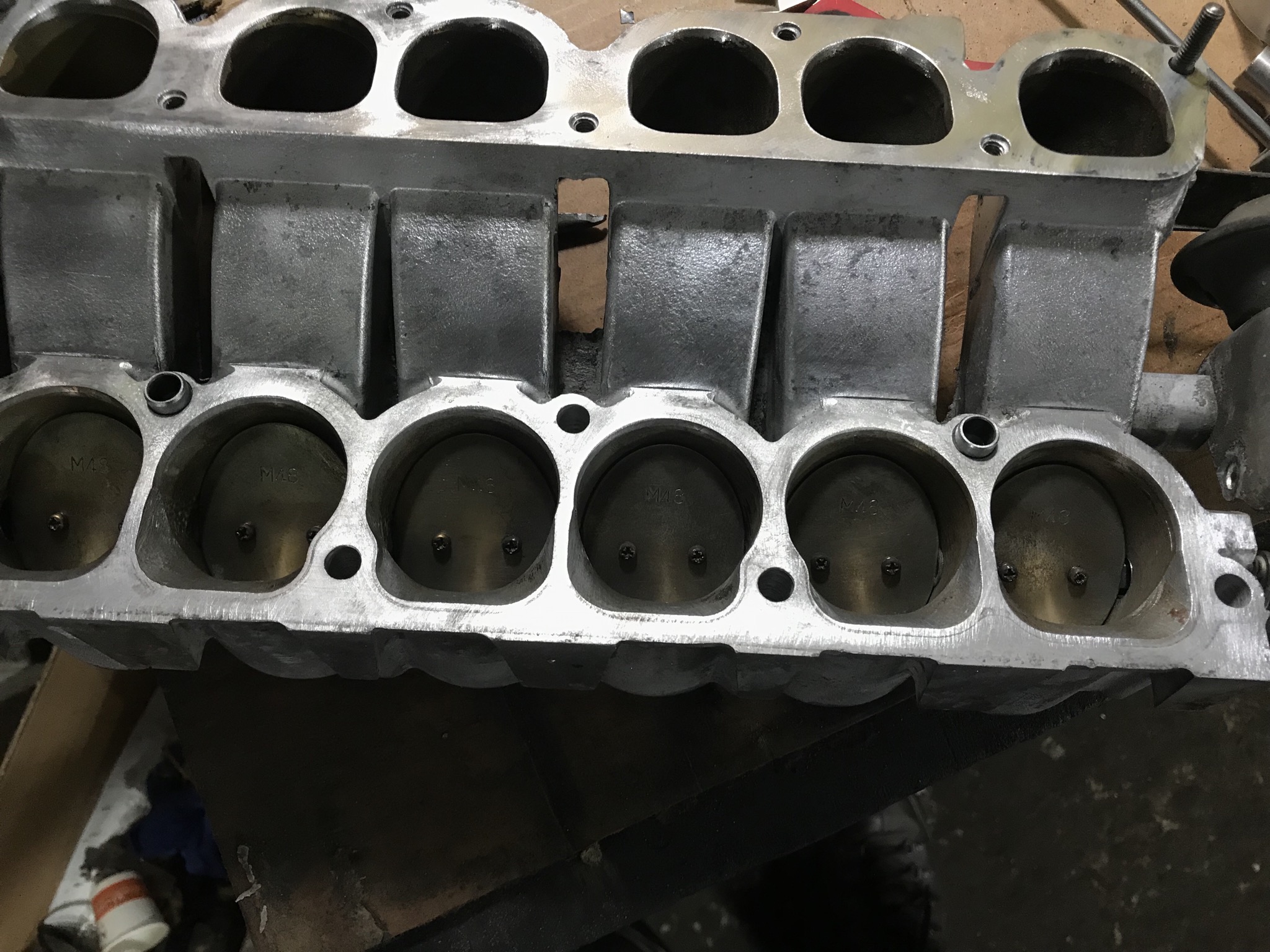

Три часа назад выкинул их (заслонки) нах...(в габажник в пакетике аккуратно сложил ::-D: ). Подсоса воздуха не было, заслонки и болты все были на месте - просто, ну его к чертям нах, чтоб уж и не переживать совсем ! Теперь об ощущениях...Проехал пока километров 25, изменений не заметил никаких от слова совсем :*DONT_KNOW*: ну мож действительно на низах ну совсем малую кроху потупее (и то подозреваю, что эт в моей в голове предрассудки шевелят ::-D: ) за 3500 оборотов пока не давил тапку, поэтому про "полетела" тоже сказать ничего не могу...Будем посмотреть теперь за поведением дальше !

Вообщем поездил и по пробкам и по трассе и в разных погодных...С каждой поездкой убеждаюсь, что в поведении авто ничего не изменилось, тяга и расход такие же, как и до кастрации сего узла...

::-D: 20 тык назад после покупки авто мне сей узел вскрывали и проводили профилактику, несколько болтиков были слегка разболтаны. Рабочий он был на 100 %, скинул я сейчас заслонки вообще только лишь в какчестве эксперимента...НУ НЕТ РАЗНИЦЫ До/После - что я поделаю ?!!! ::-D: :*DRINK*:
Владимир Михайлович
Сообщения: 6287
Откуда: Питер
Благодарил (а): 69 раз
Поблагодарили: 179 раз
Re: Эти СТРАШНЫЕ заслонки
Скорее всего узел не работал, поэтому разницу не чувствуешь.

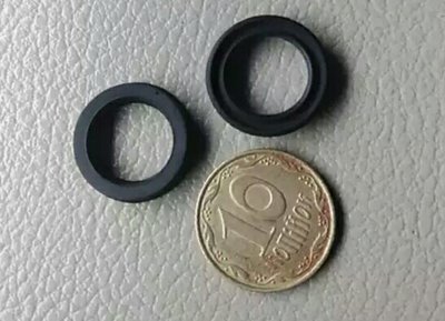

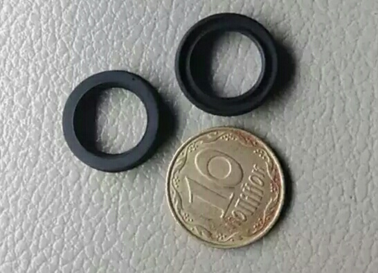

Вот и я решил заслонки починить.
До этого только регулировали их с помощью винта, но сейчас уже не помогает, цепляет где-то в недрах.
При вскрытии болты были ослаблены, но все на месте, на клей их и обратно.
Ремкомплект Дмитрия и всё как новое, зазор оставили 0.5 мм, вращается идеально, не цепляет, не звенит нигде.
Пробег 175 тыс, запчасти 5500, работа 3500.

Добрый день!
Подскажите, есть ли смысл в установке одной внешней втулки? и на сколько это сложно? Хочу попробовать заменить втулку без снятия коллектора. Находил инструкции, на установку на снятом коллекторе, на установленном не видел. Спасибо!
unname
Сообщения: 57
Зарегистрирован: 27 май 2015, 06:28
Двигатель:: 6G75
Мой автомобиль(и):: Pajero 4 3.8
Откуда: ХМАО
Сообщение unname »
Привет. Ситуация может быть индивидуальной. Но лично у меня, на пробеге 90т.км. был износ всех втулок на оси. Это было видно после снятия коллектора. Да и болтики проверить не помешает, если не известно состояние. Информация о смене без снятия кажется в этой теме была, надо все читать, но одно такое сообщение я точно помню, что удалось. Там скорее всего придётся снимать элемент над термостатом, чтобы подлесть. Возможно ударной отверткой придётся стучать чтобы открутить крепление вакуумного штока. Но проще скинуть коллектор.
