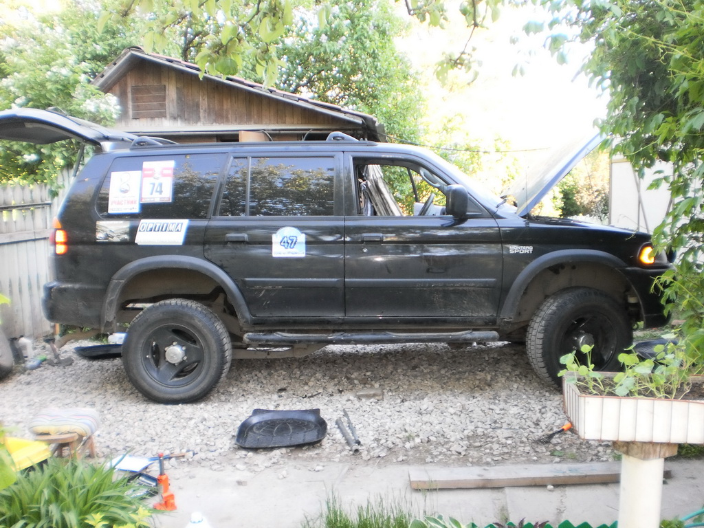

Ну вот и я подрос)))) На все про все ушел день с пивом и перекурами. Эффект автобуса словил ::-D: , поначалу даже страшновато было, мало ли, вдруг кузов отвалится! Завтра переобувка и после установка шнорка, лебедки и всякая мелочь, замена свечей...промывка рамы, установка брызговиков и тд.. и тп.
Ручка раздатки осталась нетронутой, все вкл и выкл :)
