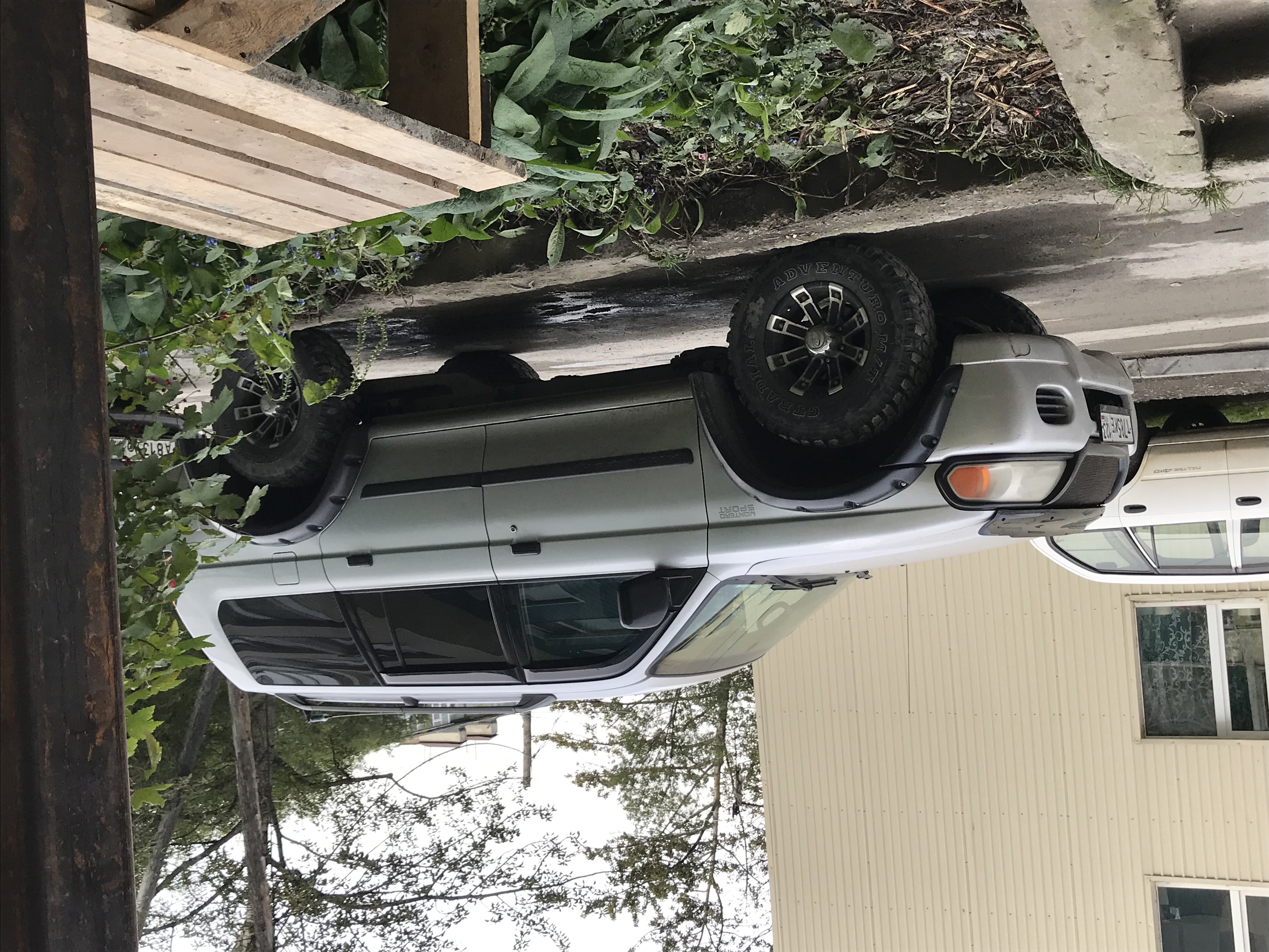

Т.Дмитрий писал(а):Привет.
У меня стояла когда-то резина именно такого размера 275-70-16 и на родных дисках и именно с проставками в 30mm. И колёса за арки не задевали.
С проставками под перед? Торсион чуть накручен, без проставки влезет?

Проставки и спереди и сзади. Торсионы не накручивались. И именно при этом ни чего не задевалось.
Pajero Sport TD, 04 г.в., Лето Bridgestone Blizzak 285/60 R18, Зима Nokian Hakkapeliita 265/70 R16 шипы.

ок. значит буду смело пробовать

Умения лето стоит 31.10.5r15 а зима 265 70r16
Пилоты спереди стоят родные новые по торсионный не знаю накручены или нет хочу разимую поставить 270х75х16 встанут ли они?
Да и выше писали про полставки это куда ставятся на колёса?

Да ещё вылет дисков -10 если память не изменяет))

265/75/16-275/70/16 встают
Диски родные +10 вылет.
