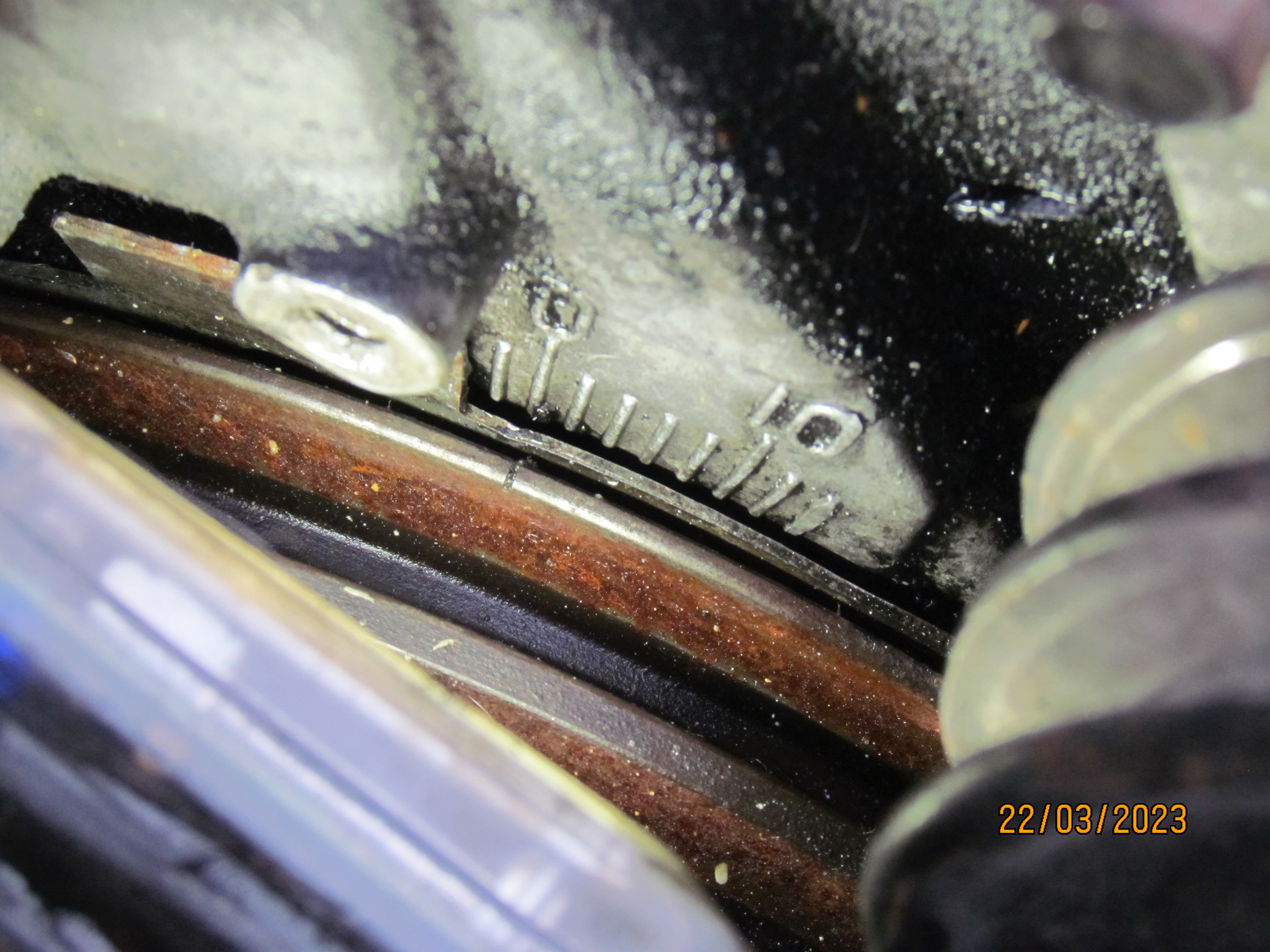

ААААА таперь понятно, нужно снять шкив. и кожух прикрывающий датчик :)

Добрый вечер, да блин Бухан -Буханыч тот еще секс, а эндоскопом не подлезть, без шкива,
может малыми разборками обойдется.

ну шкив видимо не надо снимать на ем ж сектор закреплен а вот кожух датчика видимо нада. так как шкалу он и закрывает. меня это и смутило. ея не видно и метки на шкиву нет. метка на секторе.. строб подключал как то. ни че не увидел :) вот я и ломал голову как ж тогда выставляют угол изначально

Метка находится на внутренней части шкива коленвала и хорошо читается. В первую очередь, она, метка, потребна для контроля и регулировки зазоров клапанов. Шкала углов, на лобовине, тоже читается хорошо. На фото, метка в ВМТ. Кожух датчика колена не мешает. Для контроля УОВ продаются недорогие "дизельные стробоскопы"...

Что бы удобнее было считывать метку стробоскопом, чаще всего нужно снимать дефлектор радиатора. Шкала УОВ находится левея центра двигателя...

Серег. я уже увидел шкалу, ремни мешаются.(гены)

Мешают чему?

Увидеть. они как раз над шкалой . и если смотреть с веху никуа не видно. вот на твоей же фотке шкив помпы и колена а ежели повесить ремни то они все перекрывают

На Делике ваще все оч плотно стоит.

У меня не было проблем. Может смотрю иначе, пес его знает. Максимум что делаем, снимаем дефлектор радиатора. Стробоскоп засвечивает приличное пятно, можно найти точку, откуда метку и лимб видно. Тут у каждого свои приемы, дерзай... :*DRINK*:

Замерил угол микромером: итог ошибка в зуб. угол составил 22-24гр ::-D: переставил на зуб ниже. 12гр :) и запуск восстановился. правда поддымливает таперича. видимо надо поиграть с угловой подачей. но как это делается на ефи я хз. а лезть с буру можно и накуролесить
