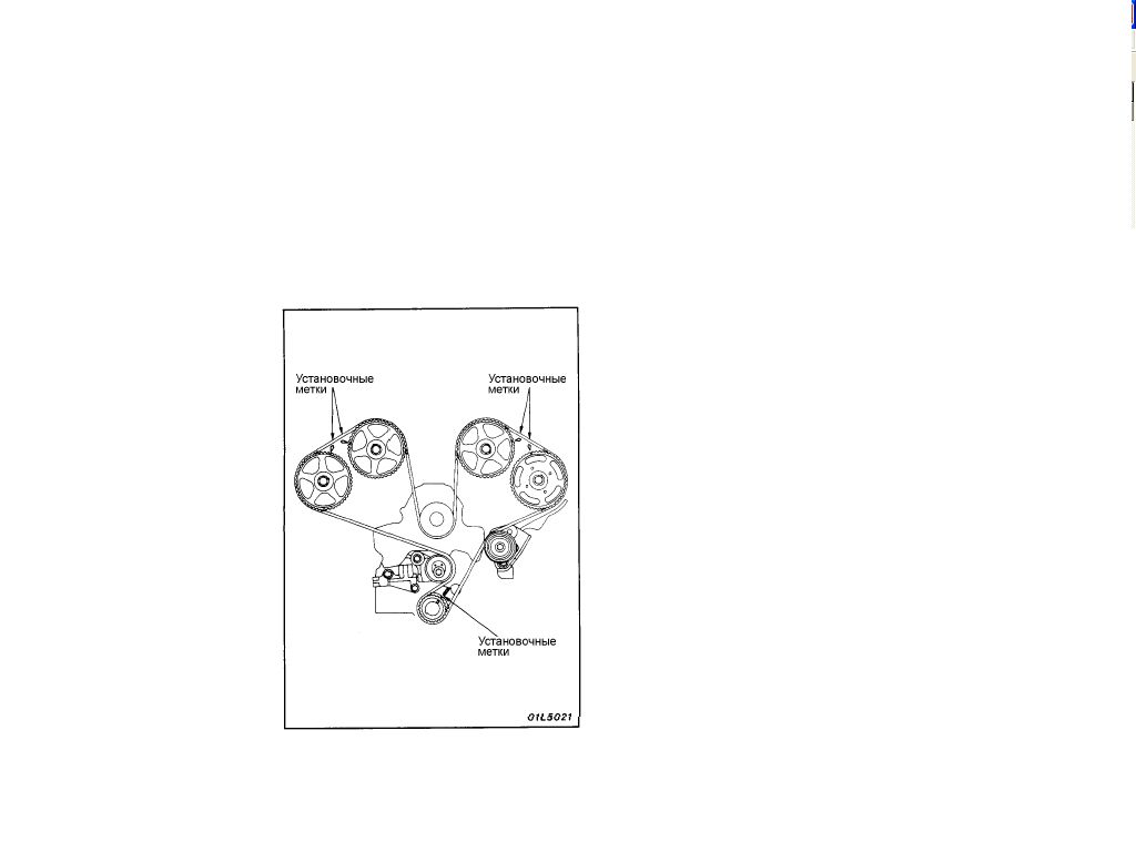

Удивительный факт господа, сегодня звонят из сервиса .говорят приезжай! Еду, он и мне показывают. ставят колено в ВМТ и на левом блоке всё окей, а на правом ГРМ смещён на 3 зуба, спрашивают как обратно ставить? как было или по мануалу? Чего делать?Вот фото...
Кто обьяснит чем прадо лучше паджеро!!???
andree71
Сообщения: 296
Зарегистрирован: 19 мар 2007, 17:59
Мой автомобиль(и):: Монтеро 2 1992г. АКПП СС
Откуда: Самарская область, хворостянский район, с.Абашево
Откуда: Самара
Re: Заливает свечи 6G74
Сообщение andree71 »
Chiken писал(а):Удивительный факт господа, сегодня звонят из сервиса .говорят приезжай! Еду, он и мне показывают. ставят колено в ВМТ и на левом блоке всё окей, а на правом ГРМ смещён на 3 зуба, спрашивают как обратно ставить? как было или по мануалу? Чего делать?Вот фото...
Chicken" это вроде твое начало темы: Проблема такая- не могу завести авто после ночной стоянки. кручу стартером не нажимая газа-даже не схватывает вообще!! начинаю дёргать газом-начинает схватывать и тут как повезёт 50/50 или заводится или заливает свечи. Далее выкручиваю-меняю-протираю-завожу. Заводится прогревных оборотов нет вообще! На горячую заводится нормально. Но я ж не могу каждый день свечи выкручивать! Измучился уже!!
если двс не приходит в ВМТ то нет воспламени или на оборот, оно есть но очень раннее.

если к диагносту попала машина с том, что она не заводитьс и он спрашивает как же нужно делать у теб, то меняй это пыталово, ничего хорошего он не сдлеает.
