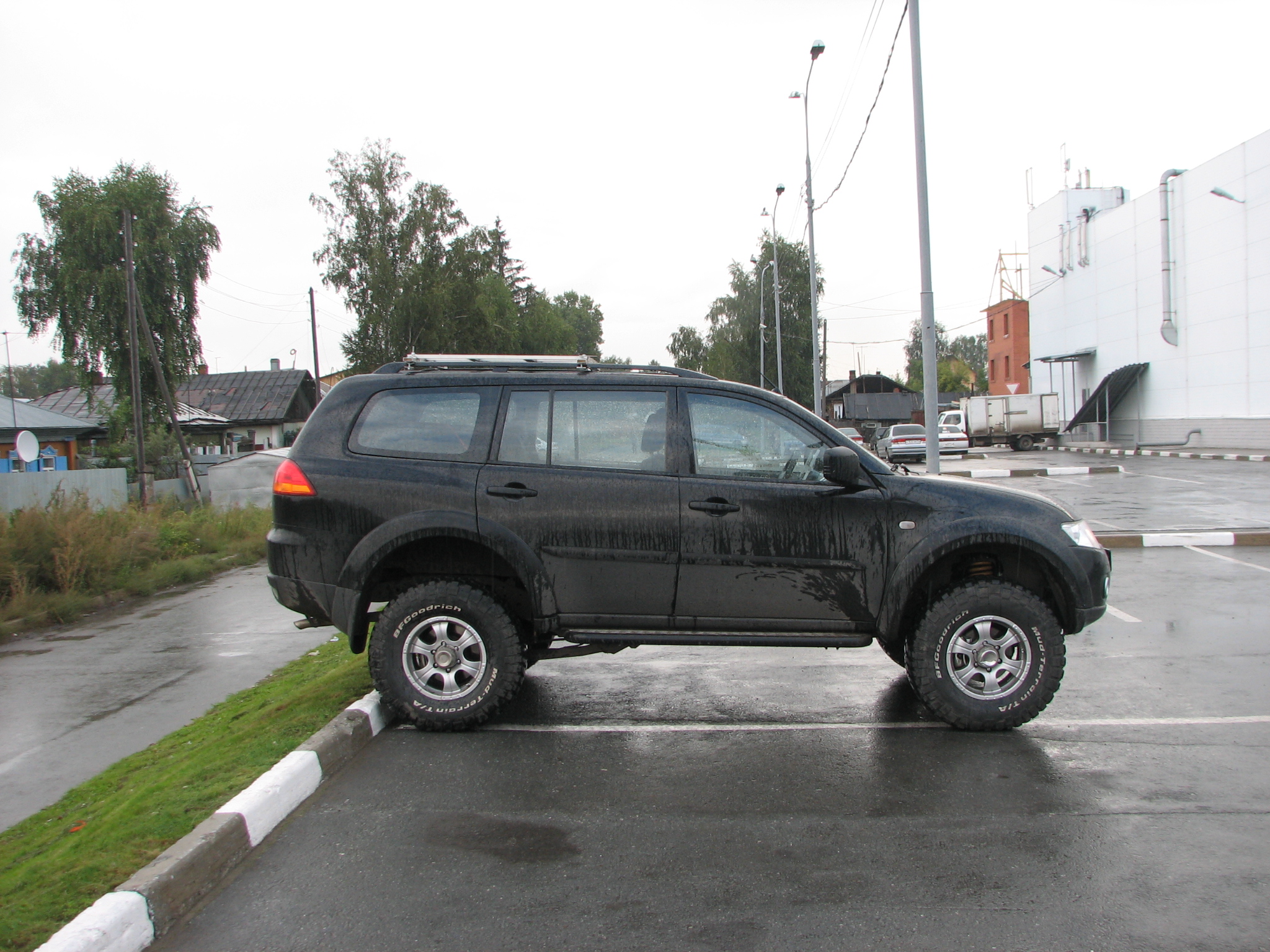

Установил на зад пружины Lovells CRR-32HD.
До Lovells'ов планировал замену на OME SPRING CONSTANT 400 KGS 2838, останавливало отсутствие живых пружин в стране.
Амортизаторы пока остались OME NITROCHARGER SPORT 60075.
До этого стояли пружины IronMan Performance 0-250kg MITS020B и амортизаторы 12645GR.
Из за проблем с пробоями оторвало нижние уши амортизаторов примерно через два месяца эксплуатации и пробеге около 4000 км.,
пружины просели до такого состояния, что зад был ниже переда.
Установка проставок в 5см не изменило ситуацию, пробивало не до отбойников, а до полного сжатия пружины.
Обычная загрузка при эксплуатации на заднюю ось составляет примерно +(100 и более) кг к стоку.
Максимальная загрузка которую грузил 600кг (12 мешков цемента), машина просела но не до такого состояния, что зад оказался ниже переда.
На текущий момент пробег на новых пружинах порядка 2000 км.
Расстояние от центра ступицы до арки 63см.
По задней подвеске очень даволен, исчезли все предыдущие проблемы связанные с проседанием пружин и пробоями.
На пустой машине без загрузки и без запаски ездить не очень комфортно.

e734 писал(а): Расстояние от центра ступицы до арки 63см.
Знакомый автомобиль :)
Евгений, 63 см это спереди, или сзади?
Чисто визуально, по фотографии, кажется сзади значительно больше 63-х см....
Колёсики-то не маленькие, 33-тьи
Некрасивый самолёт не летает
Константин!
Перед 59.5 см
Зад 63 см.
Замер производил на ровной площадке вчера вечером.
NMPS 2012 2.5TD 4D56 5MT, бодик 5cм, Lovells Suspension, 35", ГП 4.9, кит в РК, пер. блок. ARB, без заднего стаба, Come Up 9.5

e734 писал(а): Константин!
Перед 59.5 см
Зад 63 см.
Я, когда питерские пружины поставил, у меня сзади (как и спереди) было по 61 см, разница в 2 см, а кажется что намного больше

Re: Lovells Suspension
Сообщение e734 »
К.Резник писал(а):
Свят писал(а):Взгляд снизу....Как это работает
Святослав! это реально круто!
Особенно сзади, прямо лимузин, кузов не шелохнётся.
Вопросы по задней подвеске: машина гружёная? практически не работает резина, давление в колёсах? Кажется, не менее 2.5
Камера жестко связана с кузовом поэтому возникает эффект лимузина.
sergeyl
Сообщения: 113
Зарегистрирован: 22 фев 2012, 12:08
Мой автомобиль(и):: NEW MPS
Поблагодарили: 11 раз
Сообщение sergeyl »
Свят писал(а):
e734 писал(а): Было бы очень интересно увидеть у Святослава какое расстояние между верхним рычагом и отбойником.
Отбойники я подрезал, когда по первой пихал стойки от Паджа, фоты чуть позже выложу.... *Сегодняшние*
Стойки от Паджа? Можно поподробнее тут?
Силовой обвес по кругу, ComeUp 9500.
Все блокировки, пары 4.636, пневмосистема, лифт подвески 4''.
35 резина на кованных дисках.
