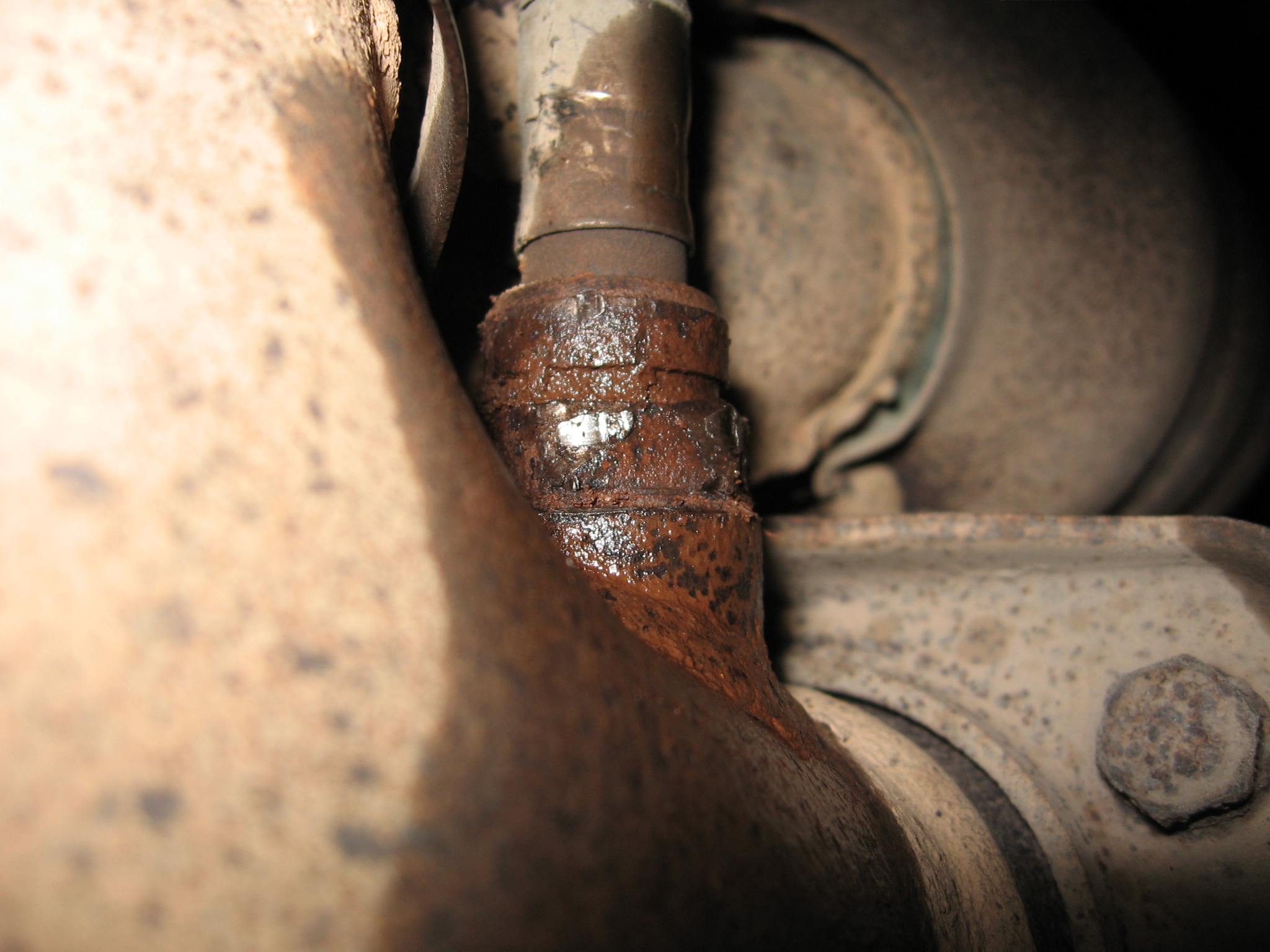

А я вот ни как второй(задний) левый окрутить не могу.
Торсион мешает и оччч не удобно.Не получается сорвать с места.

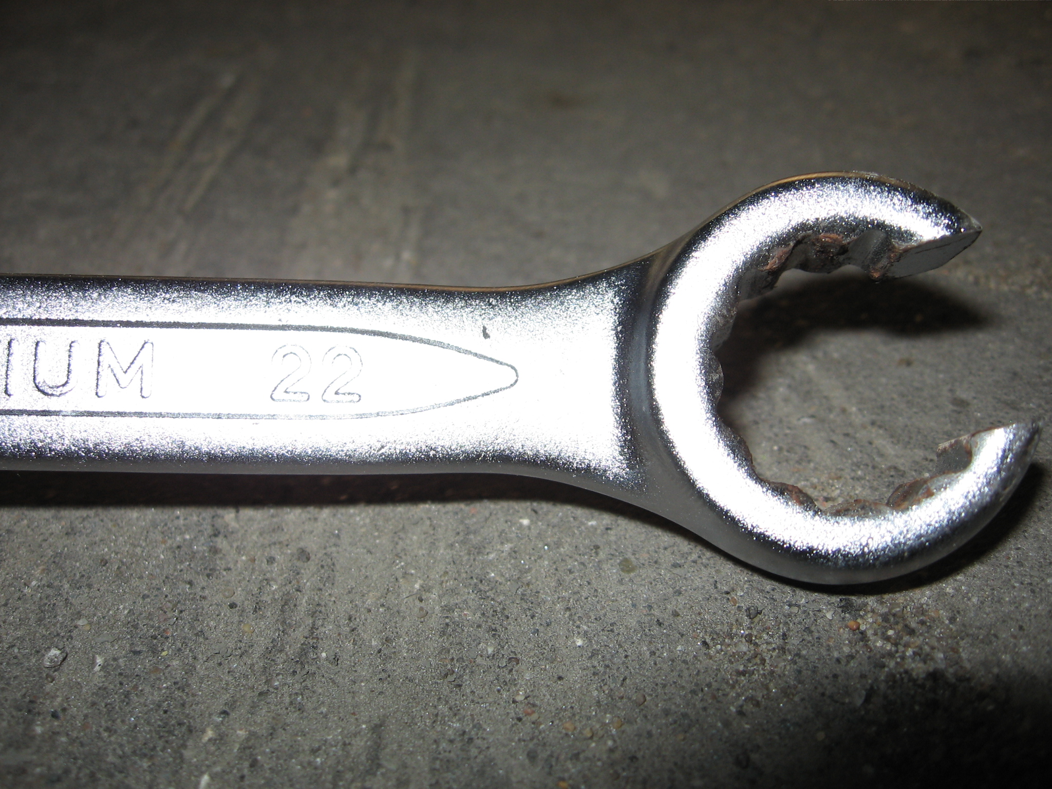

Ну наконец то я его открутил и поменял на всё тот же BOSCH.Только вот такой: LS 07 (0 258 986 507 - 36y)RAZE писал(а):А я вот ни как второй(задний) левый окрутить не могу.Торсион мешает и оччч не удобно.Не получается сорвать с места.
Поменял только с помощью вот такого разреного ключа,обычным не смог.Да и попрыскал "жидким ключом" на 15 минут.Машинку не домкратил,поменял с асфальта.Оч трудновато подлезть ключом к датчику.
