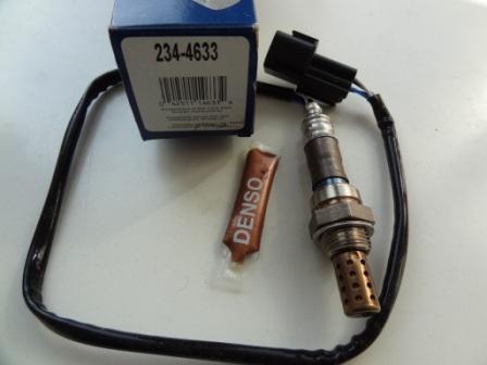

Zergboy писал(а):Коллеги!!! Спасайте, нужно покупать замену и совсем уже запутался.
Подойдет в замену для MD 360181 датчик Denso DOX-0109?
Вот тут вот инфа, которая меня вообще запутала
DENSO DOX-0109 ставиться после катализатоа. у него сопротивление подогрева 15 ом. Оригинал 14 ом.
DENSO DOX-0113 перед катализатором, сопротивление 6,2 ом. Оригинал 6 ом.
еще можно заказать из штатов:
DENSO 23404633. Идет готовая с разьемом. Ничего ни паять, ни соединять не нужно!!! Сопротивление 16 ом. Длина 47см. Цена вопроса 1300 руб. АВТОДОК
Номера остальных: 234-4742 29,92 in 3400 руб левая передняя
234-4741 27,56 in 2300 руб правая передняя
234-4657 17,32 in(35см) 4000 руб правая задняя

однако... купил я DENSO DOX-0109 руководствуясь табличкой с их (Денсо) сайта, где сказано, что он идет как "Before Catalyst" так и "After Catalyst" для моего движка.... дык где же правда?
и для не спецов, если можно.
вот у меня вышеозначенные ошибки системы (Р0174,Р0154), я правильно понимаю, что они указывают на левый передний (перед катом) датчик который родной номер MD 360181?
и вот про этот DENSO 234-4633 - превышение сопротивления к чему ведет?

Сегодня доехал до сервиса. Поменял левый передний лямбда зонд по ошибке P0174
Стоял кстати Denso 234000 3270
Поменял на Denso DOX0109
Провода совпали по цвету, так что было не сложно. Мастер грел старый горелкой, уж больно все закисло.
Ошибку сбросил, погонял на повшенных. Пока ошибка не выплывает.
Так что в целом все вроде неплохо.
Всем спасибо за поддержку в процессе принятия решения :)
