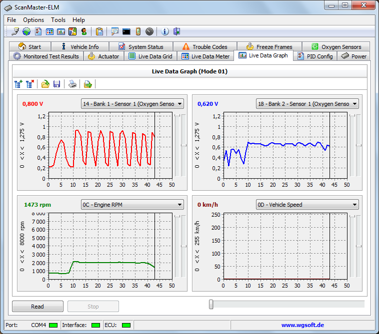

Знатоки подскажите, смущает в последнее работа мотора, посмотрел на лямбды через сканер на одной при 2000 оборотах график более менее ровной, а на второй нехилые перепады, ошибок нет, нормально это? или менять?

Deluxe
Сообщения: 139
Зарегистрирован: 21 ноя 2013, 13:56
Двигатель:: 4М41
Мой автомобиль(и):: Mitsubishi Pajero 3 2002
Откуда: Костанай
Re: ФОТО ОТЧЁТ о замене лямбда зонда,ошибка Р0174,Р0154
Сообщение Deluxe »
Банк 2-1 (передняя левая) работает неправильно!под замену.С расходом как?
Homer_J
Сообщения: 11
Зарегистрирован: 23 окт 2010, 12:47
Мой автомобиль(и):: Montero Sport XLS / УАЗ 469
Сообщение Homer_J »
Deluxe писал(а):Банк 2-1 (передняя левая) работает неправильно!под замену.С расходом как?
расход от 20 л)
Передний левый не работает? я по графикам подумал, что наоборот правую колбасит.
Deluxe
Сообщения: 139
Двигатель:: 4М41
Откуда: Костанай
Сообщение Deluxe »
Да именно передний левый!Правый передний работает на отлично!
Deluxe
Сообщения: 139
Двигатель:: 4М41
Откуда: Костанай
Сообщение Deluxe »
То есть Банк 2-1 работает неправильно!

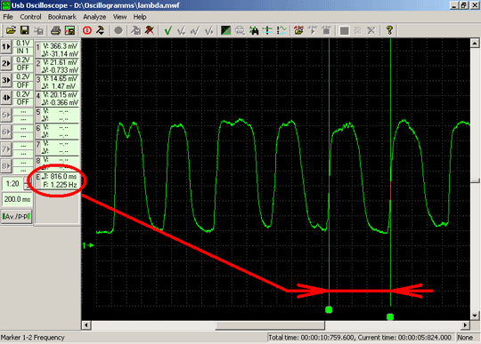

Deluxe
Сообщения: 139
Двигатель:: 4М41
Откуда: Костанай
Сообщение Deluxe »
Вот осцилограмма работающей лямбды
Homer_J
Сообщения: 11
Сообщение Homer_J »
Спасибо! Понял, буду менять

карабас
Сообщения: 14
Зарегистрирован: 01 июн 2011, 09:33
Мой автомобиль(и):: Montero Sport 1999, Ford Focus, ВАЗ 2106, Citroen XM (продан, плачу...)
Сообщение карабас »
Чой-то многоуважаемые гуру молчат, попробую ответить...
Если вопрос срочный, то вот мое мнение:
Банк 1 сенсор 1 - норма
Банк 1 сенсор 2 - дохлый, замена
Банк 2 сенсор 1 - похоже на рабочий датчик и льющую форсунку (богатая смесь)
Банк 2 сенсор 2 - дохлый, замена
А не срочно - лучше дождись Специалиста

temish83
Сообщения: 93
Зарегистрирован: 03 янв 2011, 20:13
Двигатель:: 6g75 - Бензинка
Мой автомобиль(и):: MonStero III Limited 2005 Объем 3,8 Gray
Откуда: USA
Откуда: Казахстан (Алма-АТА)
Благодарил (а): 20 раз
Сообщение temish83 »
карабас писал(а):Чой-то многоуважаемые гуру молчат, попробую ответить...
Спасибо! Подожду спеца, но желательно побыстрее, надеюсь гуру ответят. Течь форсунки устранили заменой манжет.
