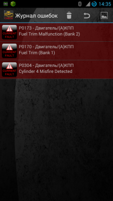

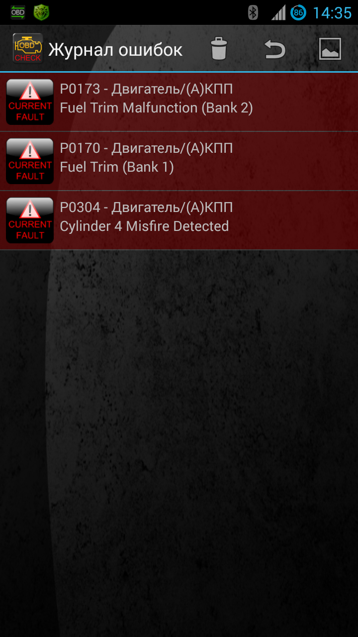

А если ошибка Р0173 и Р0170 и Р0304 выдает, то можеи быть тоже в лямбде проблемка??? По признакам тех что у Вас, у меня такая же хрень....

Re: ФОТО ОТЧЁТ о замене лямбда зонда,ошибка Р0174,Р0154
Сообщение okudunov »
Есле ставить обманки на лямды то получается что лямды работать не будут?
monax2008
Сообщения: 28
Зарегистрирован: 22 окт 2013, 10:00
Двигатель:: 6G72, бензин 3.0
Мой автомобиль(и):: Мицубиси Паджеро Спорт 2001года
Откуда: Киев
Сообщение monax2008 »
Неа у меня не обманки, еще стоят лямбды.
