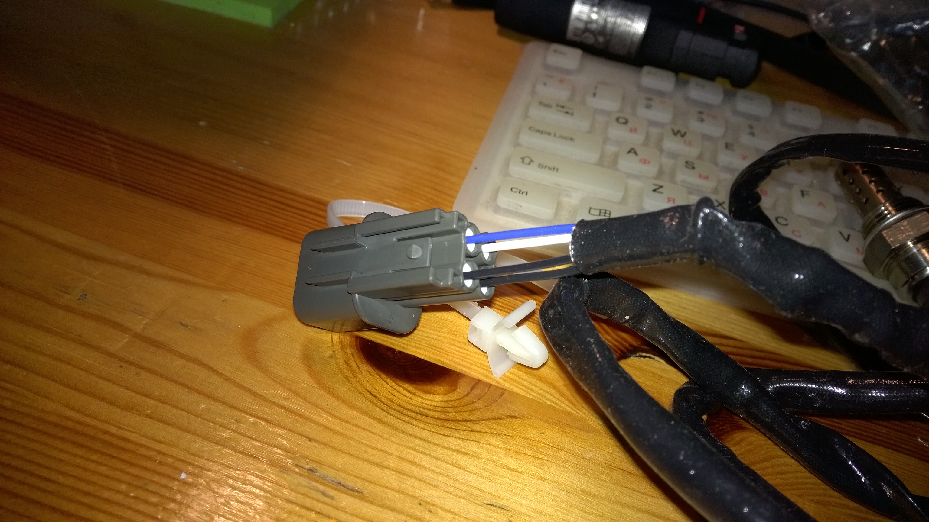

Не подскажет ли кто распиновку проводов в разъеме лямбды, у меня оборвано все, одни провода торчат, радует только, что лямбда всего одна.

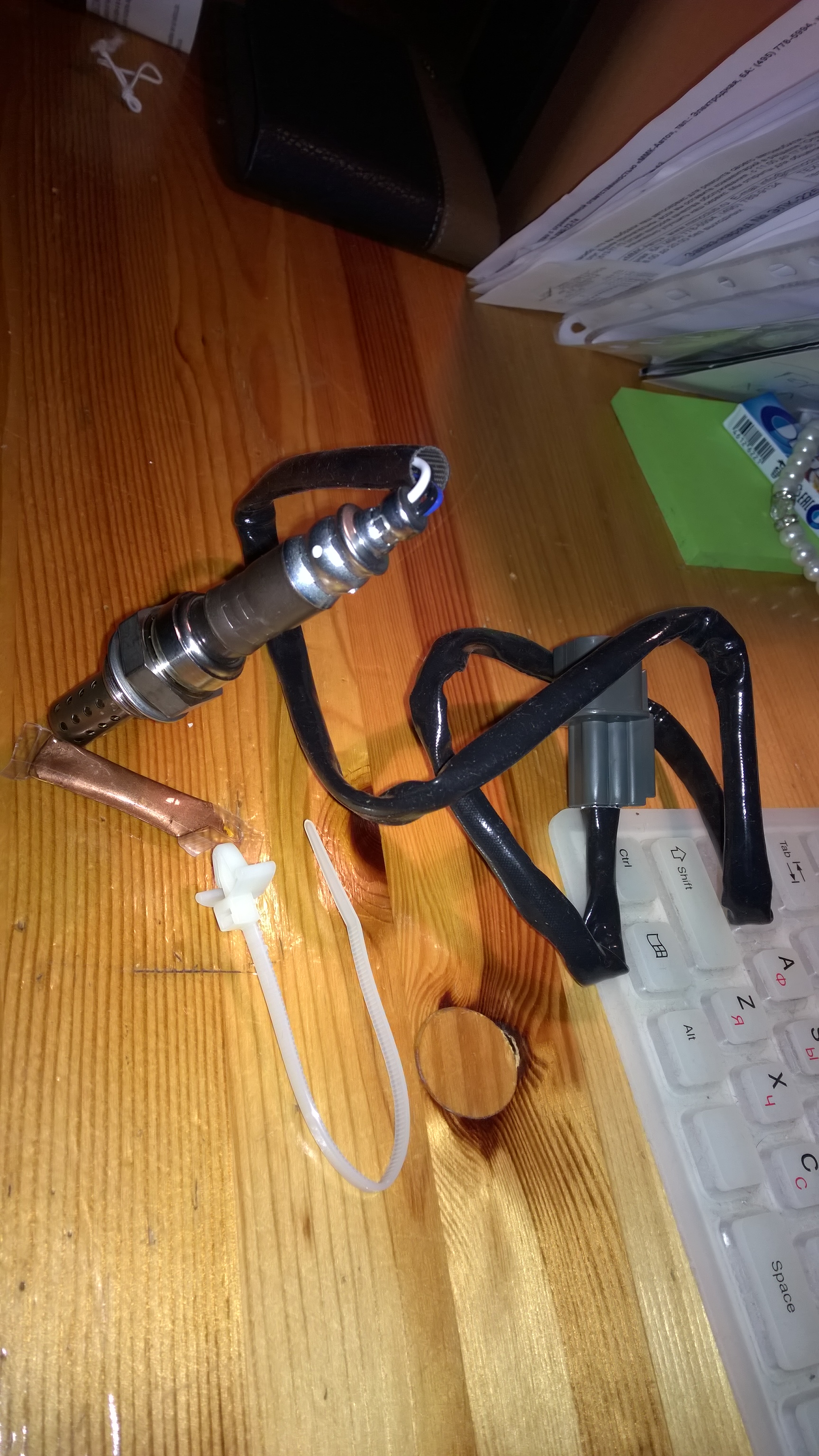

Re:
Вот тоже прикупил на AMAZON....NGK т.к. БОШЬ (дали мячь,,,ячь, дали БОШЬ е..ошь ))))) проработал всего 600 км. Решил более не экономить, но и на родные не тратиться. Фишка подходит без перекруток??? Спасибо.Marat37 писал(а):.......В Москве купил лямбду NGK,......

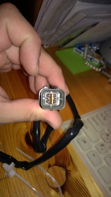

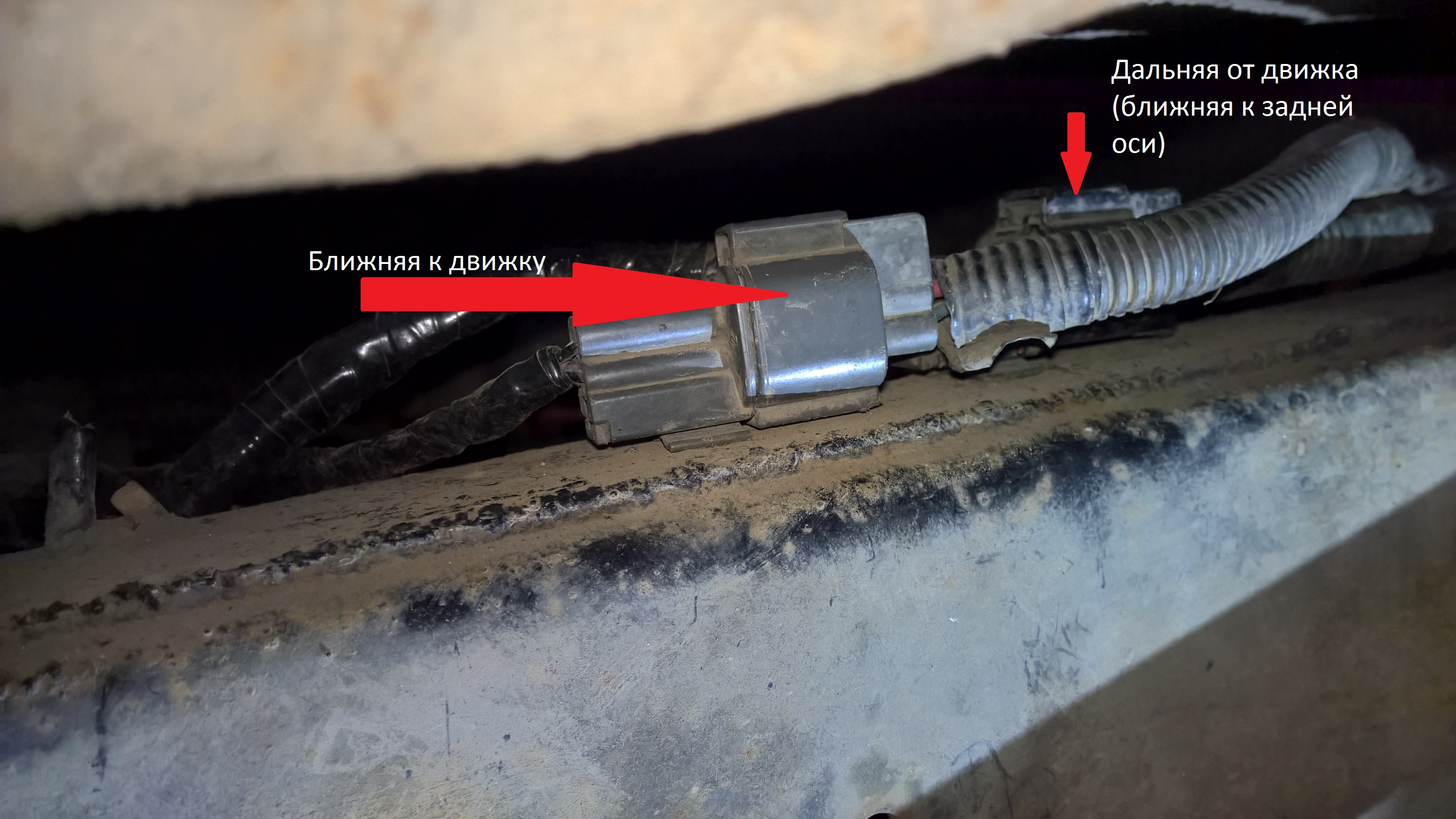

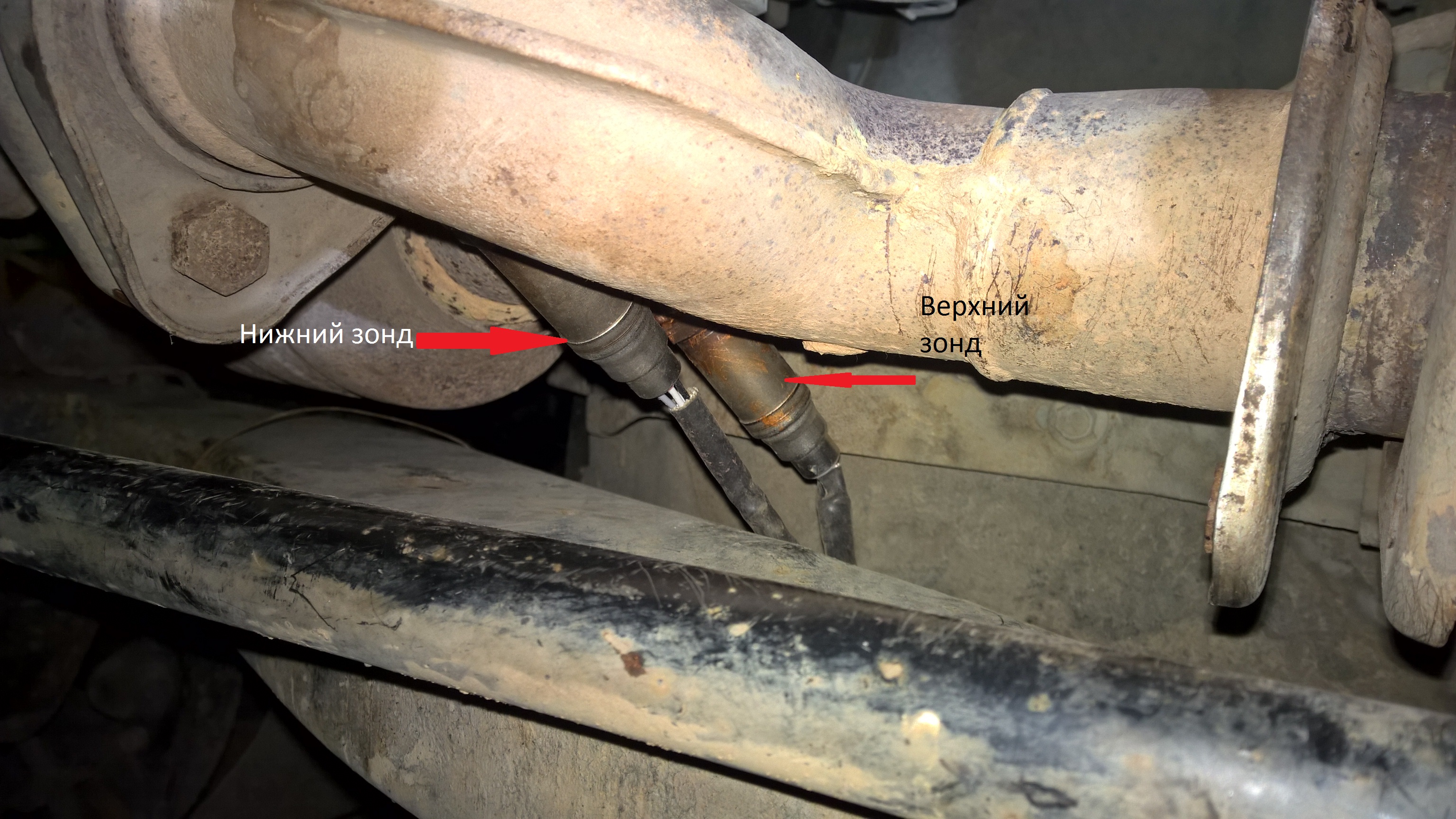

Мужики, HELP ))).
Снял два нижних датчика, перекрутил на БОШ, И теперь не знаю как по фишкам подключить. Проабал момент с какой фишки на какой датчик было. Датчики вкрутил нижний\верхний, а фишки воткнул как подошли по шлицам. Есть сомнения, что перепутал. Возможно надо перекрутить поменять местами.
Подскажите кто помнит, по фото. Нижний зонд идет на фишку ближе к задней оси??? Или ближе к движку??? Просто боюсь перепутать местами, что бы не было: Верхний зонд с левой стороны снимает показания, а нижний снимает показания с правой стороны, то есть с разных труб. Прошу не пинать )))

Re: ФОТО ОТЧЁТ о замене лямбда зонда,ошибка Р0174,Р0154
Люди кто знает, дайте ответ до завтра (15\03) ехать в 14 00.
Спасибо RAZE за фотоотчет, из которого я понял по фото, что левый банк 2 стоит не серых фишках.

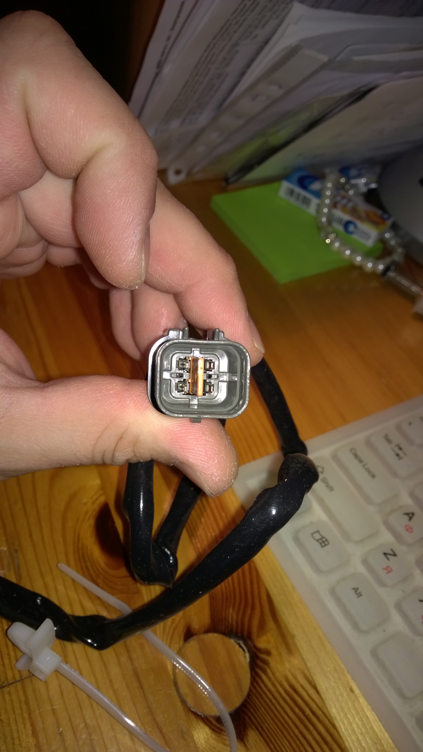

Мужики!
А распиновка по черным не важно? или один с полосой какой нибудь? или одинаковые?
Одинаковые, неважно.kyzya11 писал(а):Мужики!

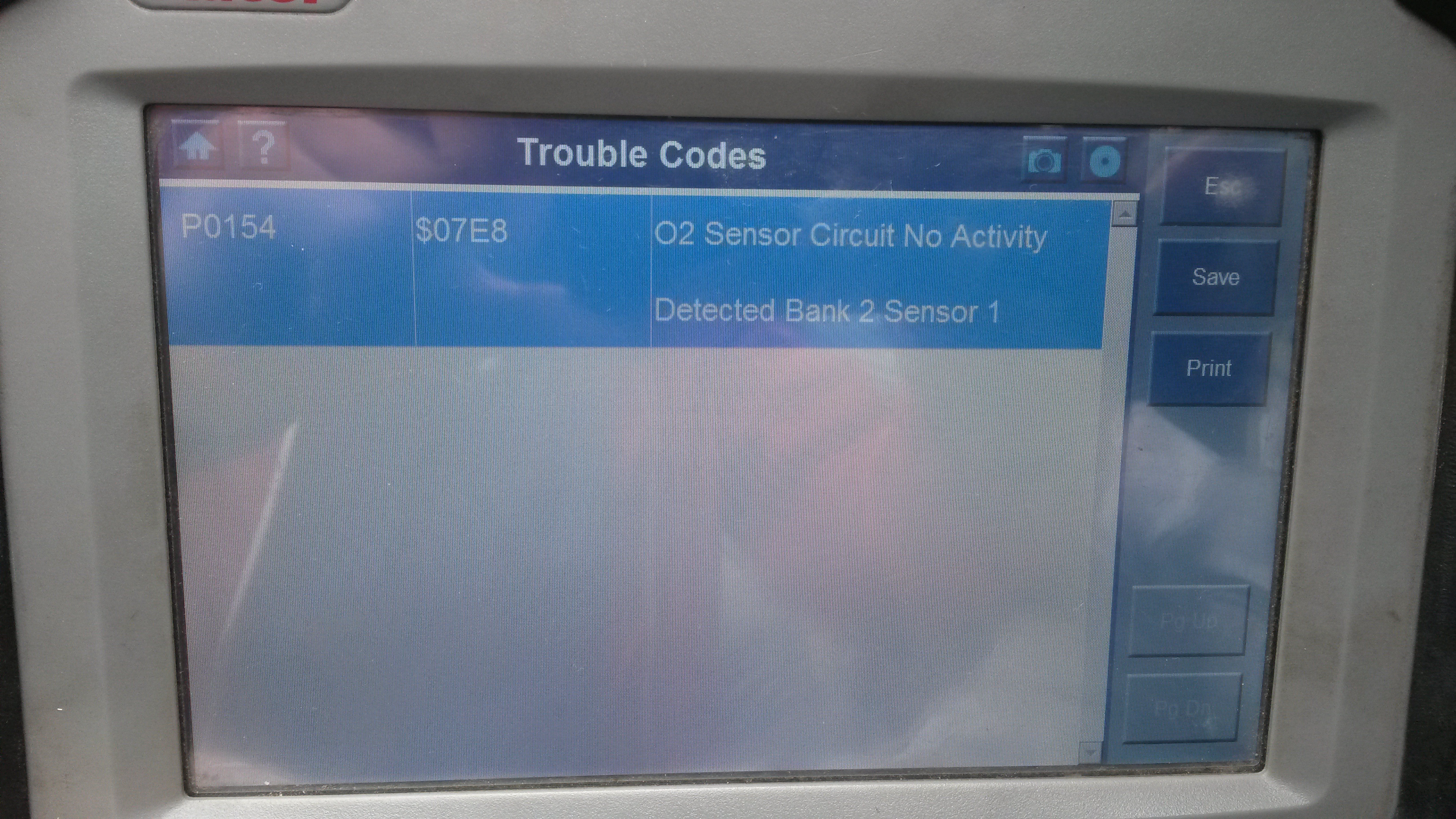

Хэлп! Где все? Нужен номер бошевского датчика на П4, 6G72, официал. Выдает ошибку Р0154 - "Bank 2 Sensor 1 не активен". Горит чек, время от времени начинает моргать раздатка.
Помогите люди добрые!
Бей в Exist.ru оригинальный датчик по своему ВИН номеру,там и увидишь аналоги.Раиль писал(а):Хэлп! Где все? Нужен номер бошевского датчика на П4, 6G72, официал. Выдает ошибку Р0154 - "Bank 2 Sensor 1 не активен". Горит чек, время от времени начинает моргать раздатка.
