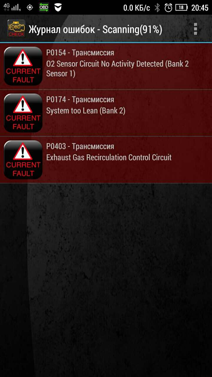

Коллеги,перечитал всё тему...подскажите,что лучше на перед поставить со стороны водителя..бош 537/602/133?ил денсо 0113/0109?
Запутался весь...
Машину колбасит сильно на холостых и на D,обороты меньше 500...ЕЛМ327 выдал такую штуку...ошибки удалил.....повторно сканирую,кроме егр больше ничего,а машине не лучше....трясет всю....
Раньше тоже подтряхивало,но чуть чуть...этих ошибок не давало...
Правильно я диагноз поиском нашел?

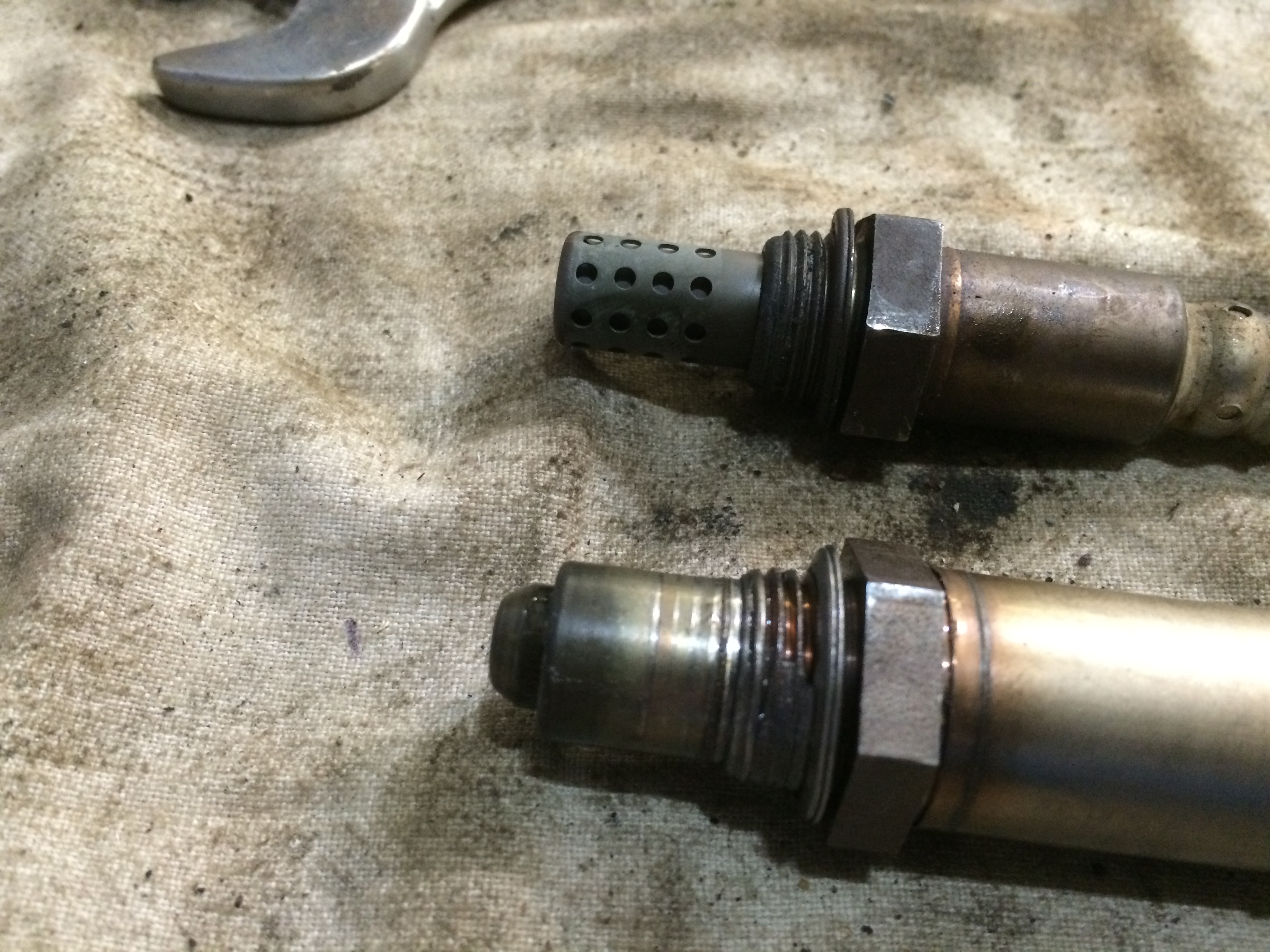

На 127 ткм на PIV 6G72 начала загораться ошибка P0154. Поменял на Bosh Bosch 0 258 986 507. Стоил около 2700. После пробега 2000 км ошибка не появлялась. Хочу отметить, что это самый неудобный на PIV 6G72 в замене затчик (передний левый).

На паджеро 4 поставил Bosh 507.Пришлось заезжать на яму (через колесо не подлезть к нему ни как),скидывать клемму и снимать защиту.Находиться он конечно неудобно, но справился.Провода спаял по схеме RAZE, изолировал и поместил их в коробку из под датчика Bosh (что бы влага не попадала=)) все пока работает.Кстати медная паста уже была на резьбе.Пробег 100 км, но все ошибки ушли сразу как накинул клемму.
