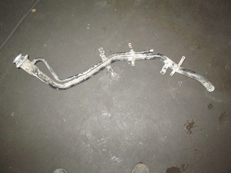

Горловина от P4
вот такая должна быть на моем M3
Вопрос куда подсоединить шланги вентиляции?

daitona писал(а): Вопрос куда подсоединить шланги вентиляции?
Прямо над твоим вопросом я написал.
