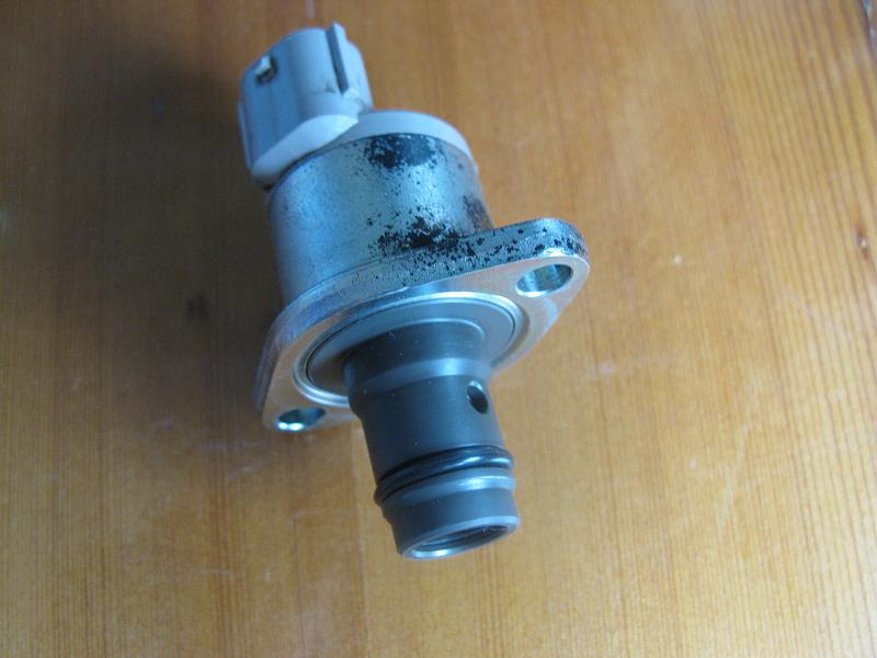

А подскажите мне. Замечен такой баг:
При плавном начале движения происходит 2 провала, а после машина нормально начинает ехать.
Менее заметно когда накатом едешь и начинаешь плавно нажимать педаль газа.
Когда мыл этот регулятор, потому что он заклинил, http://www.drive2.ru/cars/mitsubishi/pa ... l/1415676/ то обнаружил царапины на поршне...
Менять?
Менять?
Соболь 4х4 VQ35 стандарт

Однозначно!!! ИМХО конечно....MrBullyDouzer писал(а): Когда мыл этот регулятор, потому что он заклинил, то обнаружил царапины на поршне...
Менять?

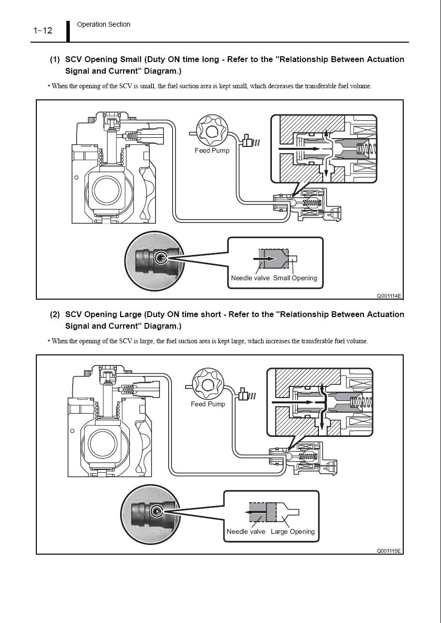

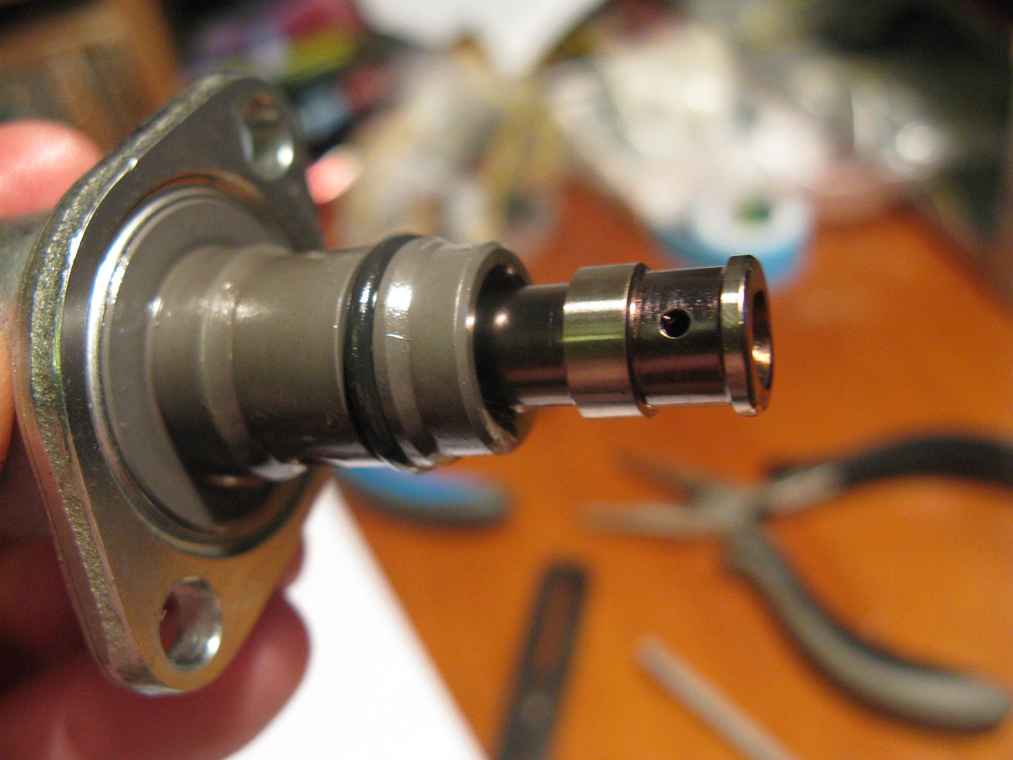

Вот чего нашел....colonelu писал(а):Привет!
Ограничитель на топливной рампе скорее всего сбрасывет топливо наружу, а не в обратку. А по поводу давлений особого смысла спорить нет - давление и производительность связаны. Позволю себе только усомниться, что насос в состоянии создать максимальное давление на малых оборотах.

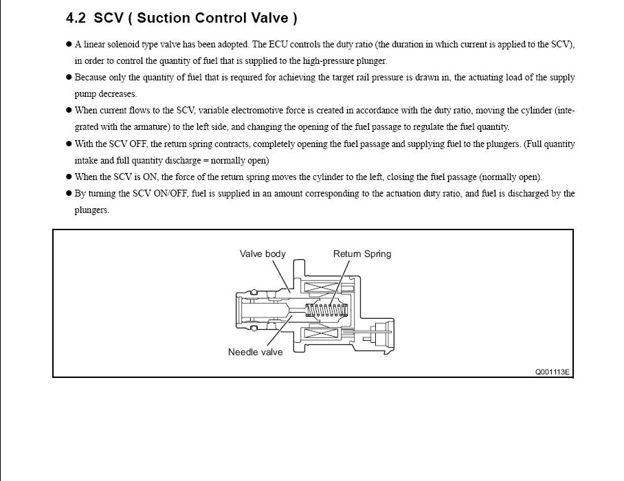

Если вытащить этот поршенек, то оттуда вывалится пружинка, которая стремиться этот поршень вытолкнуть.
Теперь становится понятно, как оно работает.

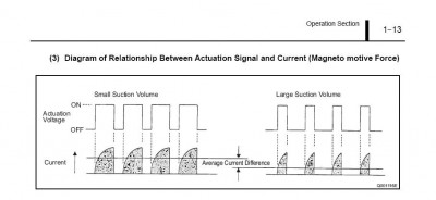

При подаче напряжения на этот клапан пружинка сжимается и поршень находится в самом нутри этого клапана. При этом подача топлива на плунжер, который создает высокое давление МИНИМАЛЬНО и высокое давление принимает минимальное значение.
Если убрать напряжение с клапана SCV, то пружинка распрямляется из-за своей упругости и поршень занимает самое крайнее положение близкое наружу. Из-за этого открывается боковой канал и на плунжер подается БОЛЬШЕ ТОПЛИВА. Оно сжимаясь, достигает высоких давлений, порядка 180 Мпа.

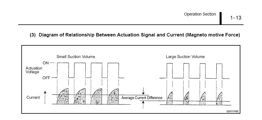

Электромеханический клапан SCV управляется ШИМ методом, или называют DUTY CONTROL RATE....
Если есть механические загрязнения, то силой электроимпульсом можно только сжать пружинку и в результате выдается нужное МАЛЕНЬКОЕ ДАВЛЕНИЕ, например холостого хода. Сила импульса вполне может пересилить недостаточную подвижность этого поршня.
Но обратно поршень идет только под силой выталкивания пружинки. Она может состариться, может уменьшиться в длину, может ее силы не хватить на выталкивание грязного поршня (из-за отложение) и тогда есть трудности с созданием именно высокого давления топлива.
То есть я хочу сказать, что загрязнения этого клапана никак не влияют на низкое давление выдаваемого топливным насосом (например холостой ход), но влияют на быстроту нарастания и возможность нарастания этого высокого давления.
Если вообще скинуть разъем с клапана SCV, то давление в системе будет 180Мпа
Но могу и ошибаться с выводами....

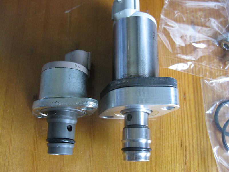

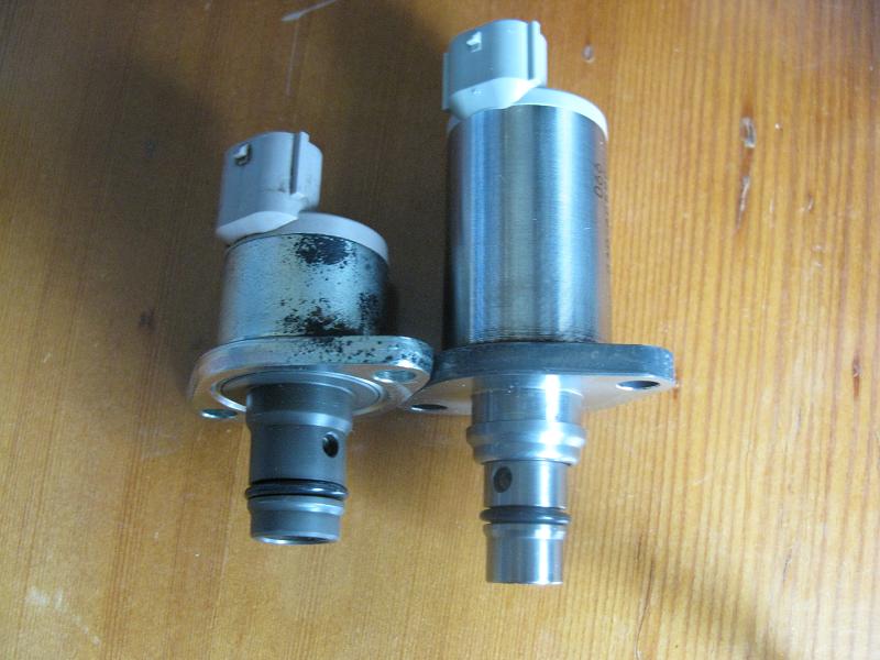

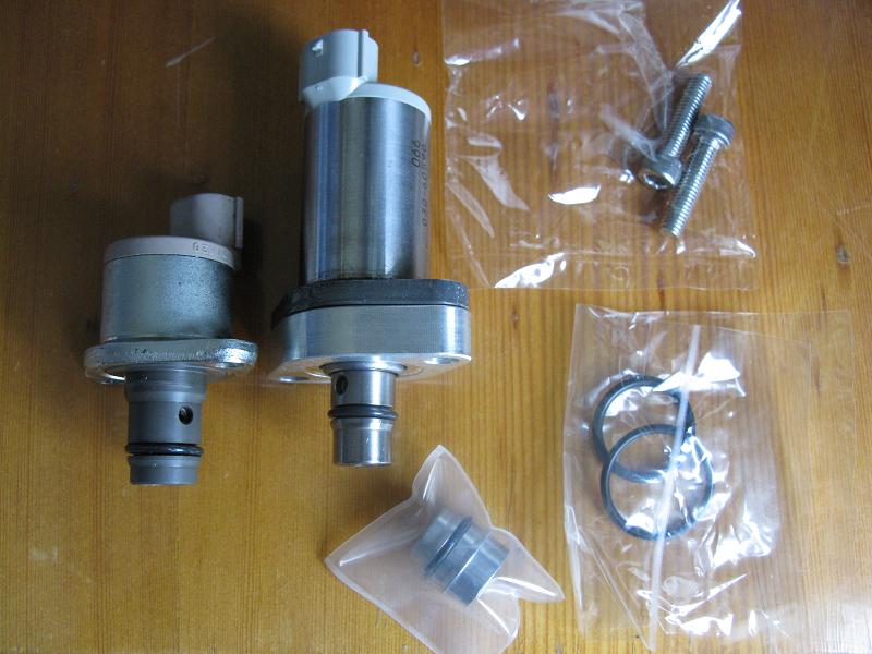

Итак продолжим

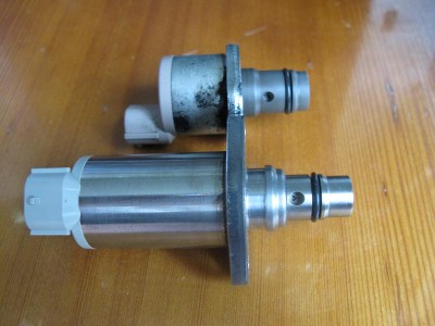

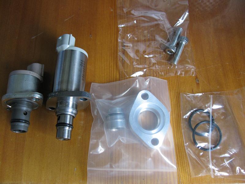

Есть мой SCV клапан
вот его фото Был куплен другой SCV клапан, совершенно другого топливного насоса. Его номер 294009-0120
Вот фото его коробки Он применяется на совершенно других автомобилях, полный перечень здесь http://www.drive2.ru/l/2266919/

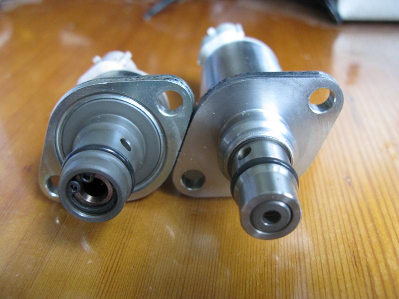

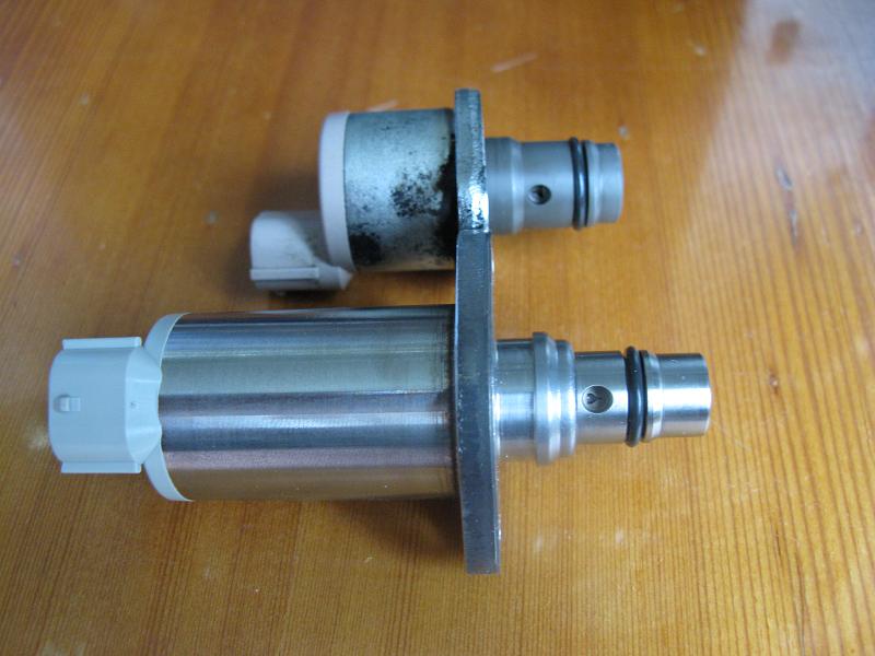

Вот фото самого клапана в сравнении с нашим Обидно ведь правда? На какой то мазде или ниссане альмера стоит здоровенный клапан топливного насоса! Ведь зачем то они его туда ставят!
А наша Митцу ставит маленький клапанок. Его ресурс ограничен, он разборный (до 2011 года) и его можно чистить. Но деталь прецизионная и его чистка неблагодарное дело.
Что же делать?! спросите Вы.... я отвечу - будем ставить этот большой клапан в свой топливный насос взамен маленького!
Дело еще и в размерах. Гидравлика наука интересная. Кавиация в таком малом корпусе быстро приканчивает шток износом.
Но ведь это невозможно, нельзя поставить этот большой клапан хотя бы из за его формы - он просто не подойдет по посадочным местам!
Ответ на фото
Осталось мне только установить все это на свой автомобиль. Сильно переживаю хватит ли места для установки из-за большого размера конструкции.
Так что скрещиваю пальцы и на недельке надеюсь поменяю.
PS. Все вышеописанное относится для старого SCV 1460A037 (до 2011 года) топливного насоса. Для нового насоса с его родным 1460A056 клапаном прекрасно подойдет 294200-2760 безо всяких переходников. Он тоже большой в размерах и будет работать стабильно долго. Но он сильно дорогой в exist-е.
Удачи всем и мне в том числе.
Есть мой SCV клапан

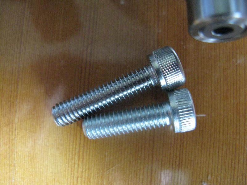

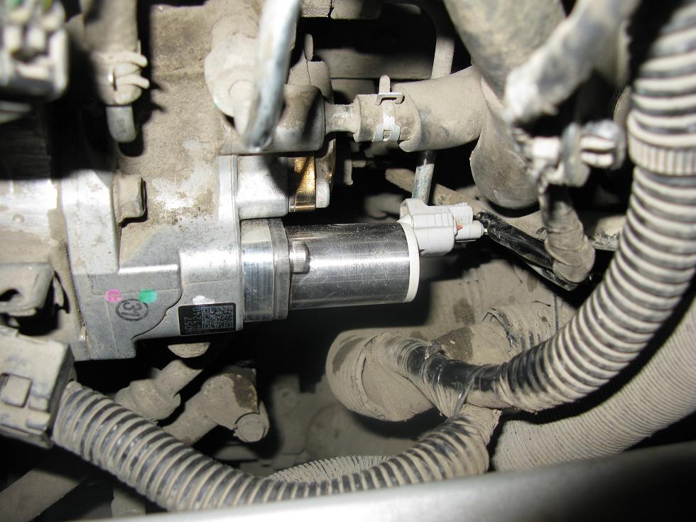

Чувствую тема никому не интересна, поэтому быстренько отчитаюсь дабы завершить начатое.

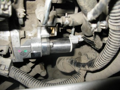

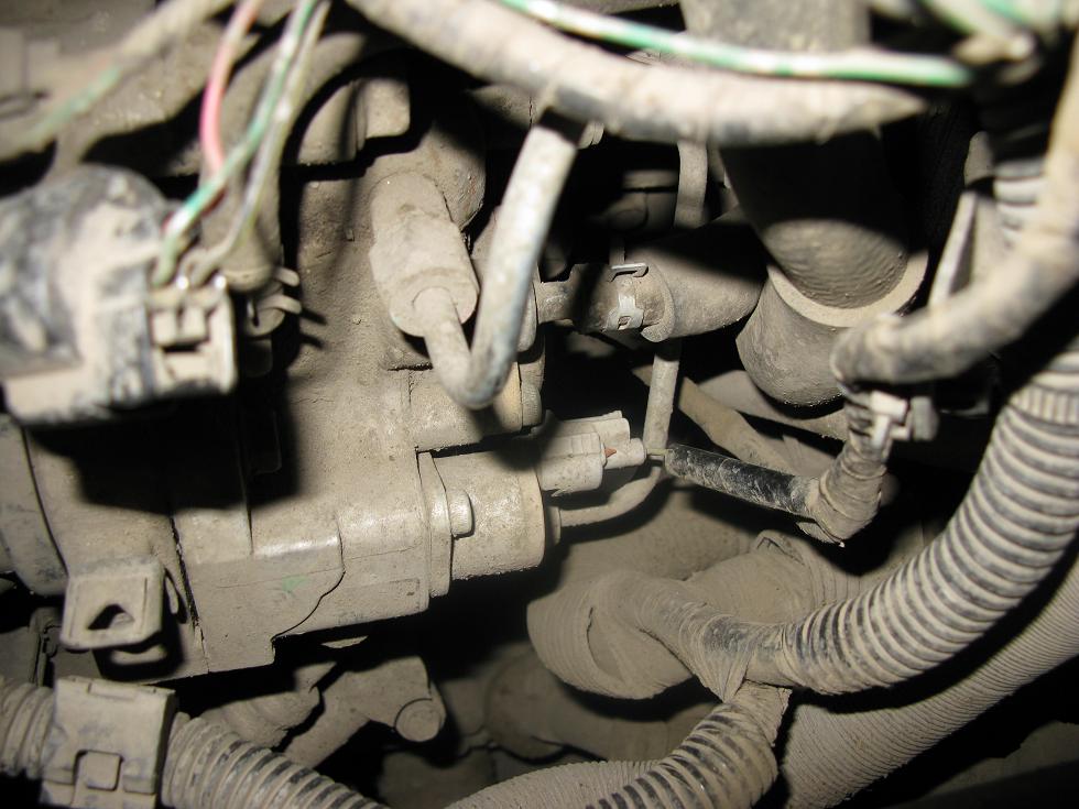

Все встало как нельзя идеально хорошо. Прокладку короткого клапана выбросил за ненадобностью (припрятал).
Автомобиль завелся сразу.
Места хватило, но было немного не удобно затягивать нижний болт.
Вот как было
Ну а вот так стало
Дорога проторена - можете ставить.
Сразу скажу для чего вообще все это затевал - этот "длинный" клапан лучше по всем параметрам.
Изначально все делалось для драга. Я ведь хотел восемь до ста и ниже....
Этот клапан дает больше топлива на высоких давлениях. Быстрее их набирает и лучше держит.
Высокое давление должно еще подкрепляться самим потоком.
Прав был Игорь FGC, что урезали нас по давлению. Давление то можно поднять прошивкой, но также нужно поднимать еще и производительность самого топливного потока при этом давлении.
А клапан у меня был куплен еще до того как свалил свой ECU в режим только чтения. Вот я и поставил чтобы просто не валялся. До ремонта ECU руки не доходят машина нужна на каждый день...
Так что драг отменяется на неопределенное время.

Napic, уточни пожалуйста, а металлическая прокладка и насадка на шток в комплекте идет?
Звереныш
зима - Hakkapeliitta SUV 5
лето - Dueler H/T 684 II (пока)
цвет Т54
цвет Т54
- Napic
- Сообщения: 5982
- Двигатель:: дизель 4d56
- Откуда: Сибирь
- Благодарил (а): 423 раза
- Поблагодарили: 1021 раз
Re: Suction control valve
Нет, это отдельный продукт. Стоит что-то порядка 18 долларов и называется adapter kit.Valion писал(а):Napic, уточни пожалуйста, а металлическая прокладка и насадка на шток в комплекте идет?
Я брал в Бангкоке. Вот адрес этого магазина siamdiesel.com на английском они отлично разговаривают.
Отправлять лучше emspost. Посылка дошла за 6 дней из Бангкока в Кемерово.
Еще раз уточню, что этот адаптер нужен только для "старых" насосов у которых изначально стоит 1460A037 клапан. Для новых насосов с неразборным 1460A056 клапаном этот адаптер не нужен, туда можно ставить длинный SCV с номером 294200-2760 вместо родного 56-го.
Последний раз редактировалось Napic 09 июн 2014, 19:40, всего редактировалось 2 раза.

Эдик, ну ты торопыга с какого вдруг у тебя номера Блока управления двигателем/АКПП с мексиканского Галанта 1860A056 нарисовался??????
Номер клапана 1460A056. Да и цена его ниже чем "большого" и не надо огород городить.
В чём бульон, не вкурю.
Не всё лучше что больше (с)
- Napic
- Сообщения: 5982
- Откуда: Сибирь
Да, точно, я пишу же по памяти, а она подводит. Вместо 1480 нужно 1460. Конечно правильно 1460А037 и 1460А056. Ну или проще - разборный 37-ой и неразборный 56-ой
Номера подправил.
Номера подправил.
