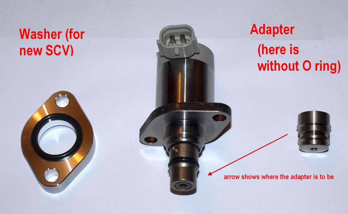

Там указано период выпуска авто и какой клапан, так что не попутать.LightWriter писал(а): ↑ 2 типа ТНВД: 1460А057 и 1460А053

А вот в разных каталогах по-разному. Каталог на zzap считает, что мне оба подходят, например, на 057 насос. А по факту у меня теперь есть лишний длинный клапан))))

нужно сомтреть по ASA там все правильно показываетLightWriter писал(а): ↑ что мне оба подходят
и если уж сдать в магазин не получится в природе есть переходники под длинный клапан

Можно и прикупить. За вменяемые деньги.))LightWriter писал(а): ↑А вот в разных каталогах по-разному. Каталог на zzap считает, что мне оба подходят, например, на 057 насос. А по факту у меня теперь есть лишний длинный клапан))))
