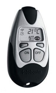

Denya писал(а):из минусов один все же есть...
хотя сига и пищит что типа сигнал отправлен, не всегда можно понять запуск вибасты был или нет.. пока не увижу в окно что под колесом парит... были случаи что пролетал я с прогревом...
У меня обратная связь, звоню в машину и слушаю, произошёл запуск или нет, так же контролирую запуск двиги. Были случаи тоже, когда вебаста не включалась. Ещё бы замутить включение обогрева топливопровода вебасты дистанционно, но похоже у меня нет больше доп каналов.

У меня не всегда видно из окна. Вебаста запускается тоже по допканалу сигналки. Минут через десять после попытки запуска делаю опрос состояния сигналки и смотрю температуру в салоне на брелке. Если хоть немного поднялась температура, значит Вебаста работает.
у меня салон не греет вибаста. Я решил экономить энергию аккумов
так что не покажет внутри а вот мо двигателю наверно можно... но для этого тоже нужно минут 15ть подождать а я ее и так всего за 30мин включаю перед тем как запустить :) короче немного не удобно :Botan:

asferrum писал(а):...по обратной связи-прикольно!!! надо старую мобилку какую-нить с гарнитурой,поставить в меню на автоподнятие и в салон запаковать куда-нить,и прозвоном контролировать. я думаю щелчки помпочки питания котла вполне должны быть слышны!!!
хм... точняк! надо попробовать! гарнитуру запихнуть к моторной перегородке куда-нить под ноги-стопудово должно быть слышно тук-тук этот!!!
спасибо за мыслю!
Зачем изобретать велосипед? Есть ДУ с обратной связью, есть GSM модуль.
так ценник-то!!! :=-O: ценник негуманный ни разу ващще!!! ::-(: ::-(: :*WALL*:
а мобилок шмурдячных у меня ведра полные на работе стоят(чиню я их).
надо потом,нафик,в серию пустить,с переделаным питанием от борт. сети! для камрадов-форумчан,по суперхалявной цене!

так я мобилку запихую под торпедо, куда-нибудь под магнитолу!её и не видно вовсе будет!
температуру вот не смогу узнать,но... это и не сильно важно уж.
зато лишний пульт на ключах мешаться не будет! мобилка-то в кармане-всегда с собой! :)
раскидаюсь по работе,отчитаюсь тогда,как-что получится!
