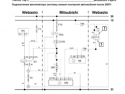

У приятеля возникла проблемка. Не включается вентилятор отопителя салона пока не включишь вебасту. Устанавливали год назад, до сего дня все работало нормально. Посоветуйте где рыть в первую очередь, на что обратить внимание

Нет контакта в реле К 3 (87 а), либо соединение провода rt проверь . Нормально замкнутый - грязный(обгоревший), нормальн разомкнутый - чистый. Заменить реле отопителя от Вебасты которое рядом с предохранителями отопителя, или почистить контакы. Реле подойдет от стартера 2108, только чтоб кол. контактов совпало.Терик писал(а):У приятеля возникла проблемка. Не включается вентилятор отопителя салона пока не включишь вебасту. Устанавливали год назад, до сего дня все работало нормально. Посоветуйте где рыть в первую очередь, на что обратить внимание

касаемо салонного вентилятора-меняйте реле,они обычные 5-ти контактные,40 р. стОят в любом магазине а.зч.
у меня тоже это было. жижка грелась,а печка не крутилась.
долго ломал голову,не хотелось разбираться в проводах не мной подключеных. а реле как вынул,так все и увидел-водичка!!!
у меня тоже это было. жижка грелась,а печка не крутилась.долго ломал голову,не хотелось разбираться в проводах не мной подключеных. а реле как вынул,так все и увидел-водичка!!!

Остается вопросом где найти это реле на срабатывание печки

идите по шлангу проводов от самого котла.CASper писал(а):Остается вопросом где найти это реле на срабатывание печки
обычно вешают где-нить в моторном отсеке,на подкрылок. и обычно там же 3 предохранителя в держателях размещают.
у меня версия с котлом под бампером,и пучек проводов в изоляции,выходит на правый подкрылок,там коробочка с предохранителями и релюшка,от неё идет пара проводов в салон,под торпедо.

это надо подкрылок снять что бы добраться или в моторном отсеке всеasferrum писал(а):идите по шлангу проводов от самого котла.CASper писал(а):Остается вопросом где найти это реле на срабатывание печки

Попробуем , а какие размеры у него?Ratnik писал(а):Копай где предохранители в салоне...Саша 150 писал(а):Сглючила симка GSM модуля, может кто знает куда его обычно ставят?
- asferrum
- Сообщения: 5608
- Двигатель:: разные
- Откуда: Новомосковск-Рязань
- Благодарил (а): 811 раз
- Поблагодарили: 307 раз
Re: Webasto - все о нем
у меня в моторном отсеке. рядом с доп. аккумулятором.(авто в подписи).CASper писал(а):это надо подкрылок снять что бы добраться или в моторном отсеке всеasferrum писал(а):идите по шлангу проводов от самого котла.CASper писал(а):Остается вопросом где найти это реле на срабатывание печки
