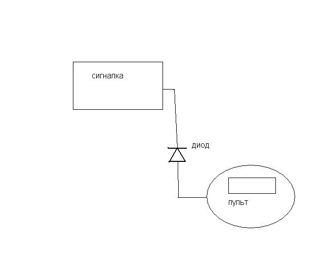

Друзья по Webasto-С подскажите хочу поставить тумблер через него подать плюс на черный провод tepmo_top_1533, чтоб Webasto постоянно работало когда машина заведена и отключалось по датчику самой Webasto (аналогично термовключателю отопителя (при температуре ниже +5 0С) . Но столкнулся с проблемой где взять этот плюс после замка зажигания, находил в двух местах тестером. В первом случаи при запуске с сигналки, дополнительно включались магнитола и борт комп. А во втором плюс не пропадал пока тумблером не щелкнешь. Где взять плюс после замка?? И нужно ли впаивать диод в разрыв черного провода чтоб на tepmo_top_1533 плюс не шел??
Особо не пинайте, не особо рублю в этой теме.
- игорьнижневартовск
- Сообщения: 667
- Зарегистрирован: 18 сен 2010, 14:07
- Двигатель:: 6G74 GDI
- Мой автомобиль(и):: Pajero 3 коротыш
- Откуда: Нижневартовск
- Благодарил (а): 8 раз
- Поблагодарили: 26 раз
Re: Webasto - все о нем
Да, диод желательно впаять, без него в случае просадки напряжения, может импульс + пробить микруху на плате. Так мне объяснил установщик.
