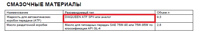

Всем привет ребят.
Как бы собираюсь подкопить и поменять масло в АКПП. Но есть один нюанс.
Список расходников для замены выбрал такой, если чтото не дописал или не нужное, прошу поправить.
1. Mitsubishi MR528836 - фильтр акпп
2. Mitsubishi MD974421 - прокладка жидкая герметик
3. Mitsubishi MF244824 - болт металлический
4. Mitsubishi 4024610B - масло Mitsubishi Diaqueen ATF SP III (3 канистры по 4л.)
Как бы все понятно. Но нашел тут же на сайте мануал по Pajero. И насторожило вот что:
MMC Pajero III, 2002 год, V3.0, 5 door, Arab, бензин, VIN JMYLRV73W2J707831.

А теперь просто заново перечитай тему, максимум 6 литров вам удасться слить с коробки и радиаторов, остаток меняется путем замещения, поэтому масло и уходит больше 9 литров.
Фильтр проверь, должен быть от дорестайла, хотя ваш год был переходным и на некоторых машинах начали узлы с рестайла лепить на дорестайл. Если взять не оригинал асаши, то в коплекте прокладка резиновая, очень облегчает монтаж

Re: Меняем ATF.
Это ладно, как говориться запас в .... не это)))SmoAG писал(а):А теперь просто заново перечитай тему, максимум 6 литров вам удасться слить с коробки и радиаторов, остаток меняется путем замещения, поэтому масло и уходит больше 9 литров.
Фильтр есть, отец до этого менял, но никто ничего не помнит. Фильтр хочеться оригинал.Фильтр проверь, должен быть от дорестайла, хотя ваш год был переходным и на некоторых машинах начали узлы с рестайла лепить на дорестайл. Если взять не оригинал асаши, то в коплекте прокладка резиновая, очень облегчает монтаж
Сомнение у меня в том, что в мануале написано Diaqueen ATF SP II (два), а не три.....
http://www.pajero4x4.ru/bbs/phpBB2/view ... hp?t=66468 вот тут нашел вот что:
Как у меня АКПП. И соответственно инфо ниже:На некоторых авто для японского рынка могут попадаться коробки 4х ступенчатая V4A51 (как на МПС/ММС и бедных комплектациях 3шек), агрегатированные с 4M40-EFI. Полная электроника, никаких тросиков.
В коробки семейства V4A51 и V5A51 - спецмасло Diamond ATF SP3 или Diaqueen ATF SP3.
Вопрос снялся...
