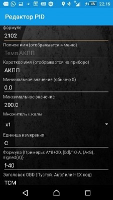

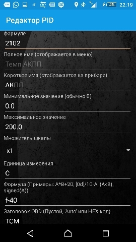

Re: Температура жидкости АКПП через ELM-327 и программу Torq
Нашел большую тему на 4pda, 470 страниц), скачал оттуда файл с Pid для Паджеро 4 (3,0),теперь показывает температуру АТ но 0,0.
Пробуй варианты формулы. И еще, в последней графе редактирования PID пропиши команду 1092. На фото у коллеги там прописано TCM. Это старые примочки с австралийского форума. Удачи!Kamanci писал(а):показывает температуру АТ но 0,0.
