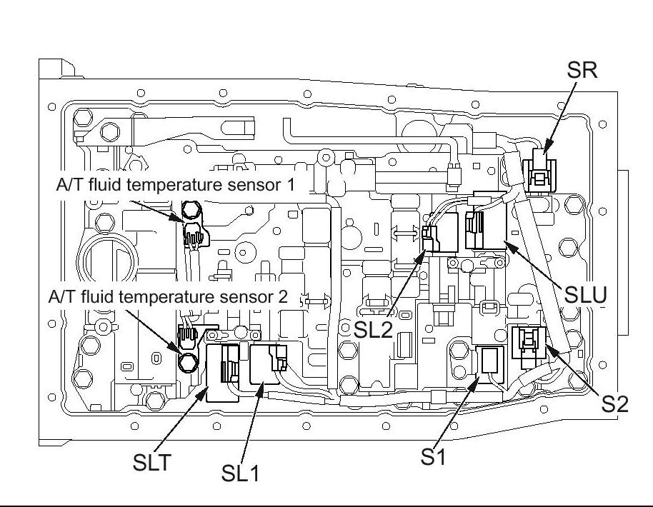

olegro писал(а): "Pajero 3.2 2014 Датчик температуры масла А/Т(маслопровод)","A/T темп м.пр","2102","F-50","-50","205","град C","7E1"
"Pajero 3.2 2014 Датчик температуры масла А/Т(поддон)","A/T темп подд","2102","G-50","-50","205","град C","7E1"
Это в какой точке температура маслопровода?

Vetold писал(а):на сколько разные?
Да я ж только-только все сделал, покатался по двору на работе, разница от 0 до 3 градусов, холоднее тот, который G-50.
Покатаюсь нормально, напишу.

Re: ELM 327
Сообщение olegro »
A/T fluid temperature sensor 1: fluid temperature sensor for line pressure
A/T fluid temperature sensor 2: fluid temperature sensor for cooler pressure
наверное как-то так

olegro писал(а): наверное как-то так
Есть предложение, покататься в один подьём и помониторить температуру, у тебя же вроде без доп радиатора АКПП. Для понимания, насколько он эффективен.
Можно и попробовать, правда сейчас туго со временем, ну думаю решим.
Да радиатора АКПП у меня нет.
Для чистоты эксперимента надо чтоб мы меряли более-ли-менее одинаковыми методами. Ты чем меряешь в данный момент? Я хочу всеже сверить свои показания с дилерским МУТ, на той неделе хочу сгонять к дилеру, если все срастется.
Покатался немного по трассе. Первый датчик (F-50)такой нервный, моментально реагирует на обгоны и подъемы. Убегает вперед второго до 15C. Потом неохотно сбрасывает на сброс газа и спуски. Второй датчик (G-50) более флегматичный, тупо потихоньку набирает температуру до определенного уровня (70, больше не получилось) и все, замирает и колеблется туда-сюда 1-2С.
При равномерный, спокойной езде показания датчиков более-ли-менее выравниваются, вплоть до одинаковых значений. Но стоит немного придавить газ и первый датчик уходит в отрыв очень быстро.
Вот такие наблюдения. Т воздуха 16, машина пустая, ТОЖ 85-87C.

olegro писал(а): Для чистоты эксперимента надо чтоб мы меряли более-ли-менее одинаковыми методами. Ты чем меряешь в данный момент? .
Меряю ЕЛМ и ещё у меня прикручен датчик к трубке выхода из АКПП http://www.dessy.ru/catalog-pdc396373.html. Разница в показаниях в среднем 1.5 градусов.
Странно. Не может быть 70 градусов. Алгоритм работы коробки завязан на экономические показатели, а не на ее износ. При длительном подьеме, скажем когда ехал до Шерегеша по серпантинам, 90 и выше набегало влёгкую, при переходе на более нижнюю передачу в ручном режиме, темп падала до 80 с лишним. По городу темп в среднем держалась в районе температуры двиги, около 80 с лишним.
