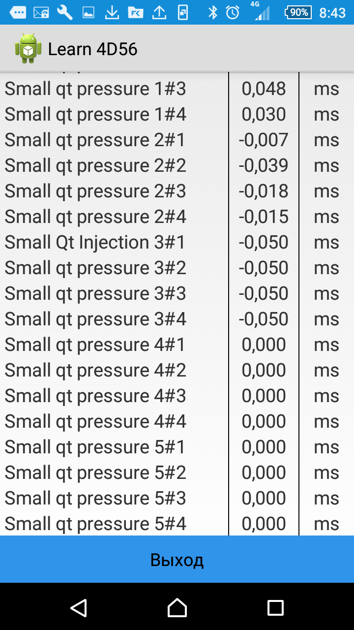

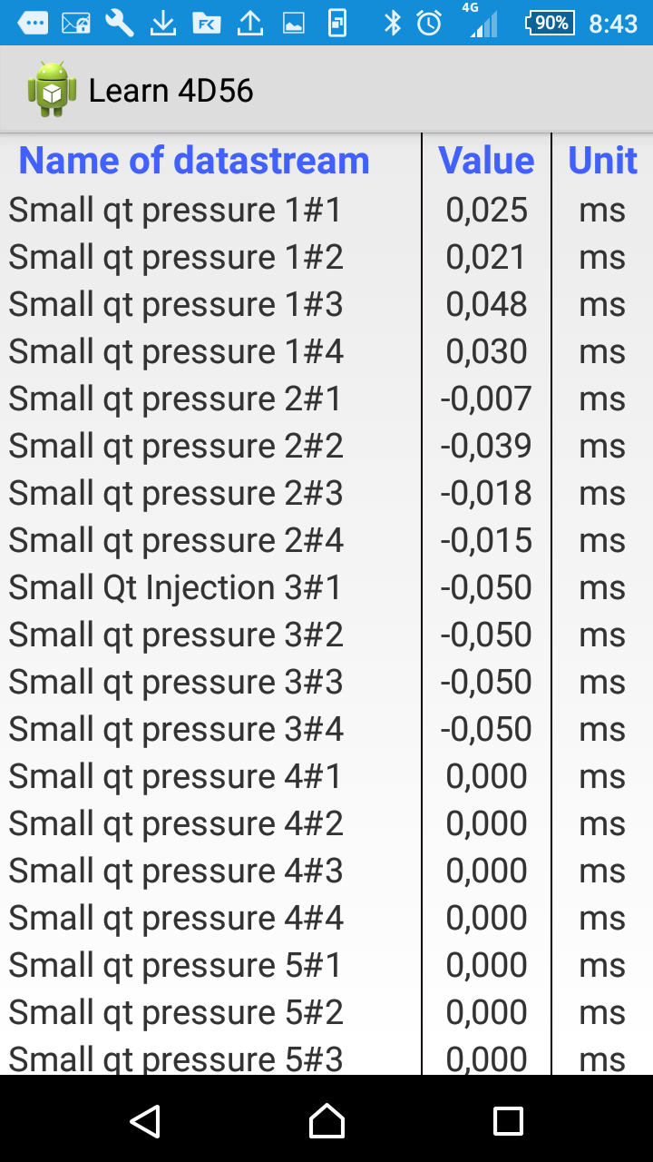

cintakc писал(а):привет всем, добавил коэффициенты коррекции форсунок
О да, кайф! Вот это офигеть, теперь можно мериться пи форсунками!
До обучения были такие цифры (разница заметна):
1#1 0,029
1#2 0,030
1#3 0,024
1#4 0,044
2#1 -0,011
2#2 0,012
2#3 -0,001
2#4 0,021
3#1 -0,016
3#2 -0,027
3#3 -0,050
3#4 -0,033
4#1 0,000
4#2 0,000
PS: Сдается мне, что мое обучение не совсем корректно закончилось, нет коррекций на 4 и 5-ый цикл. Проведу обучение клапана, а потом повторю малому впрыску.
PS2: Вы хоть представляете что вы сделали? Теперь при покупке б/у дизеля, можно быстренько провести обучение малому впрыску и оценить косвенное состояние движка. Ибо сервисмены при диагностике тупят, смотрят на эти параметры (без проведения диагностики) и говорят: - "Да у вас все отлично, параметры коррекции просто замечательные!".
Ivanov_Anton писал(а): Да и если я правильно понял, то опять нужно обучать, чтобы посмотреть коррекцию.
Неа, просто тыкаем в менюшку с параметрами коррекции.

Re: ELM 327
Сообщение cintakc »
Alex_IZA
привет, я смотрю все не влезло на экран, вопрос прокрутка при этом работает, мне бы видео посмотреть
можно шрифт текста уменьшить тогда все влезет, в общем видео и лог желательно
gregor42ru
для андроид 6 нужно поправлять версию под 6 андрид, не все сразу :)
Alex_IZA
Сообщения: 1099
Зарегистрирован: 27 мар 2015, 10:27
Двигатель:: 4M41 D-DI Common Rail
Откуда: Новосибирск
Благодарил (а): 33 раза
Поблагодарили: 109 раз
Re: ELM 327
Сообщение Alex_IZA »
cintakc писал(а): привет, я смотрю все не влезло на экран, вопрос прокрутка при этом работает, мне бы видео посмотреть
Прокрутка работает, ниже вторая часть экрана с остатком. Ммм, не надо уменьшать текст иначе плохо будет видно - все отлично!
Видео попробую снять на выходных, вроде, семья выделяет время на повозиться с машиной.
