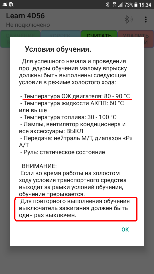

День добрый.
Пробывал запустить обучение впрыску. Не запускает ошибка.
До обновления программы обучал все отлично.
Лог прикрепляю.
Помогите пожалуйста.

grig2277 писал(а):День добрый.
До обновления програмы обучал все отлично.
У меня аналогичная ошибка.,при попытке запустить обучение выскакивает Error.,все температуры в норме.

В инициализации SCV зачем нажимать на название чтобы стало активно?

grig2277, посмотрел ваш лог, ошибка по несоблюдению условий для обучения
по температурам у вас даже слишком все идеально, у вас температура ОЖ на начало обучения 97 градусов
может что-то другое, может это:
Последний раз редактировалось cintakc 18 янв 2019, 19:42, всего редактировалось 4 раза.

sn1 писал(а):В инициализации SCV зачем нажимать на название чтобы стало активно?
уберу, забываю

cintakc писал(а):grig2277, посмотрел ваш лог, ошибка по несоблюдению условий для обучения
по температурам у вас все идеально, что-то другое, может это:
Тут поправить бы. не просто зажигание передернуть, а нужно ещё и подождать пока питание с ЭБУ снимется. На МПС2 об этом сигнализирует выключение одометра.

Можно дописать в условия, выключить на 1 минуту

cintakc писал(а):Можно дописать в условия, выключить на 1 минуту
20-30 секунд за глаза))

Саша понял, напишем 30 сек
Спасибо большое!
Действительно сначала после поездки вылезла ошибка, после того как заглушил двигатель, дождался выключения одометра.
Завел, по новой запустил обучение, все заработало.
