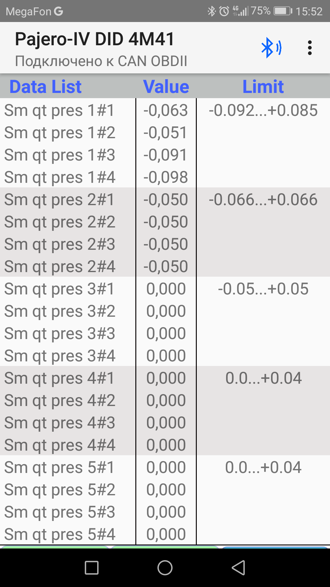

Добрый день. Скажите, я правильно читаю показания по коррекции форсунок, что на 3 и 4 цилиндре форсунка приходит хана?
Самый длинный путь начинается со слов - "Я знаю короткую дорогу!"
cintakc
Сообщения: 1175
Зарегистрирован: 15 янв 2015, 15:25
Мой автомобиль(и):: Toyota
Откуда: Спб
Благодарил (а): 114 раз
Поблагодарили: 399 раз
Re: ELM 327
Сообщение cintakc »
логи выложите, скорее всего ваш номер прошивки не прописан в программе и для него допуски возможно другие

Re: ELM 327
Сообщение Napic »
cintakc писал(а): 25 фев 2019, 16:43 логи выложите, скорее всего ваш номер прошивки не прописан в программе и для него допуски возможно другие
Да, судя по всему, ему нужны вот эти допуски
Napic писал(а): 07 янв 2019, 10:53 Для П4 200лс коррекции будут лежать исключительно в пределах
30 Мпа -0.11... +0.11
60 Мпа -0.05... +0.07
90 Мпа 0.0... +0.07
120 Мпа 0.0... +0.07
150 Мпа 0.0... +0.07
Других коррекций на этом двигателе Вы не увидите никогда!
Ну и по самим коррекциям, к сожалению, форсунки уже стали немного переливать.
Насколько это критично - пока не понятно. Очень хорошо, что износ у всех примерно одинаковый. :)

Сообщение Napic »
Волгоградец, когда дойдет коррекция при первом давлении до -0.11, то появится повод задуматься.
Мне удавалось немного вылечить форсунку путем проверки максимального давления (функция проверки утечек)
После выполнения данной процедуры и после последующего обучения, коррекции удавалось увести однажды даже в плюс. ::-D:
Короче, пока не паниковать! :)

Спасибо всем ответившим.
Сейчас разберусь с настройкой записи логов и сделаю повторное обучение.
