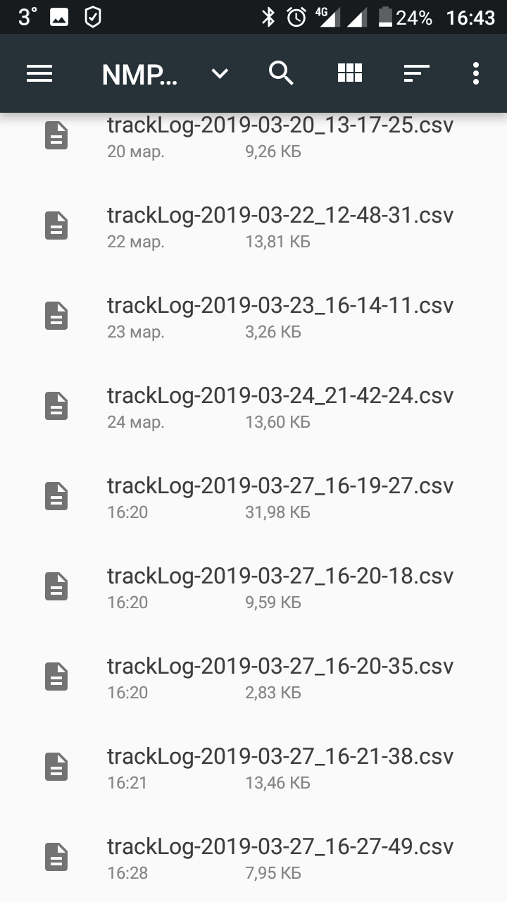

Добрый день. Сегодня попробовал ещё раз обучить форсунки, температура везде была в зелёной зоне, остановился, выключил зажигание, дождался когда погаснет приборная доска, подождал ещё секунд 5-10. Завёл и попробывал обучить, но ничего не вышло. Что я делаю не так? И логи у меня сейчас сохраняются вот так.

выкладывайте не trackLog, а learn лог

cintakc писал(а): 27 мар 2019, 17:46 выкладывайте не trackLog, а learn лог
Нашёл.
