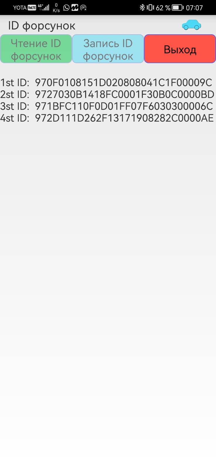

Сообщение PvKtR »
Всем, привет🫡
На ММС Л200 2010 года подходит ведь эта программа NMPS Diag? Смело могу качать?
После капиталки вибрация очень сильная появилась. Хочу проверить сначала настроить этой программой, а потом лезть уже дальше

Да подходит.

Не работает по вайфай с таким адаптером, зря купил😅
Хотя Carscanner Pro работает
