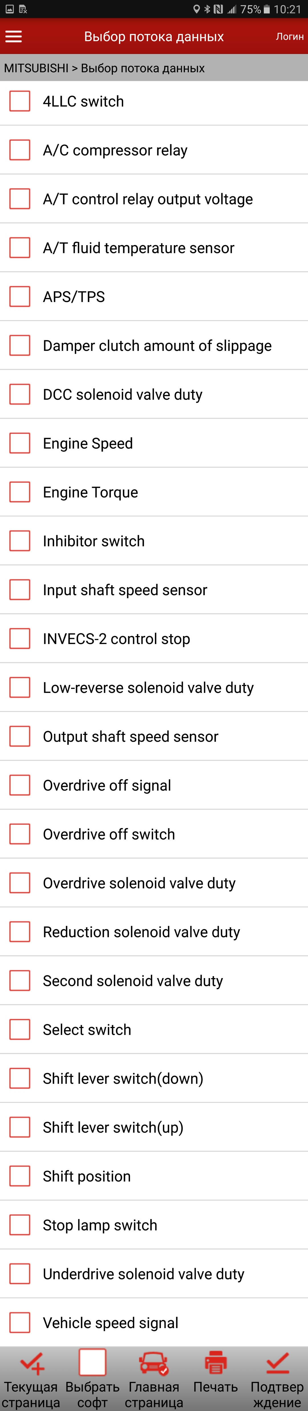

"4M41 Damper clutch amount of slippage","DCC slipp","2102","I-51","-51","204","rpm","7E1"
"4M41 DCC solenoid valve duty","DCC valve","2103","F*100/255","0","100","%","7E1"
DenisR
- Сообщения: 3006
- Откуда: Москва. Сев.Тушино
- Благодарил (а): 15 раз
- Поблагодарили: 185 раз
Re: ELM 327
Всем спасибо, в варианте Napic как я понял инвертированное значение
1 строчка это что за показатель?
2 строчка степень блокировки гидротрасформатора?
это вырезка из какого-то файлика? если так где взять полную версию?cintakc писал(а):Код: Выделить всё
"4M41 Damper clutch amount of slippage","DCC slipp","2102","I-51","-51","204","rpm","7E1" "4M41 DCC solenoid valve duty","DCC valve","2103","F*100/255","0","100","%","7E1"
cintakc
- Сообщения: 1171
- Зарегистрирован: 15 янв 2015, 15:25
- Мой автомобиль(и):: Toyota
- Откуда: Спб
- Благодарил (а): 113 раз
- Поблагодарили: 397 раз
Re: ELM 327
это я взял два параметра по муфте сцепления из списка по коробке в сканере
первый параметр проскальзывание муфты в оборотах
второй открытие клапана муфты в процентах
