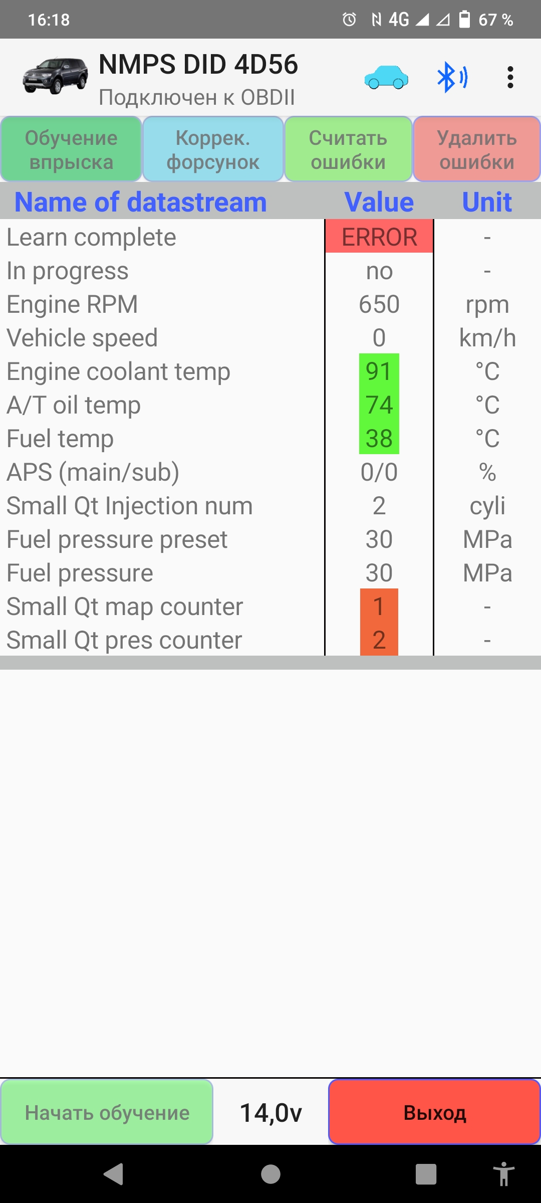

Первый раз такое. Не запускается обучение третий день.
Показания small Qt map counter и small Qt pres counter в "красном". Отчего это зависит?
И заметил, что Жорик самостоятельно пытается обучиться, судя по работе двигателя при остановке.

От того что ошибка, не выполнены условия.

SNOOPER писал(а): От того что ошибка, не выполнены условия.
Ошибка где? В ЭБУ нет.
Сообщения: 57321
Благодарил (а): 1020 раз
Поблагодарили: 4763 раза
ELM 327
Программа даже выделила красным.
А уж что не нравится сам ищи. )

SNOOPER писал(а): сам ищи
Знал бы где - не спрашивал.
Сообщения: 57321
ELM 327
Так никто и не скажет дистанционно.
Не тот случай.
