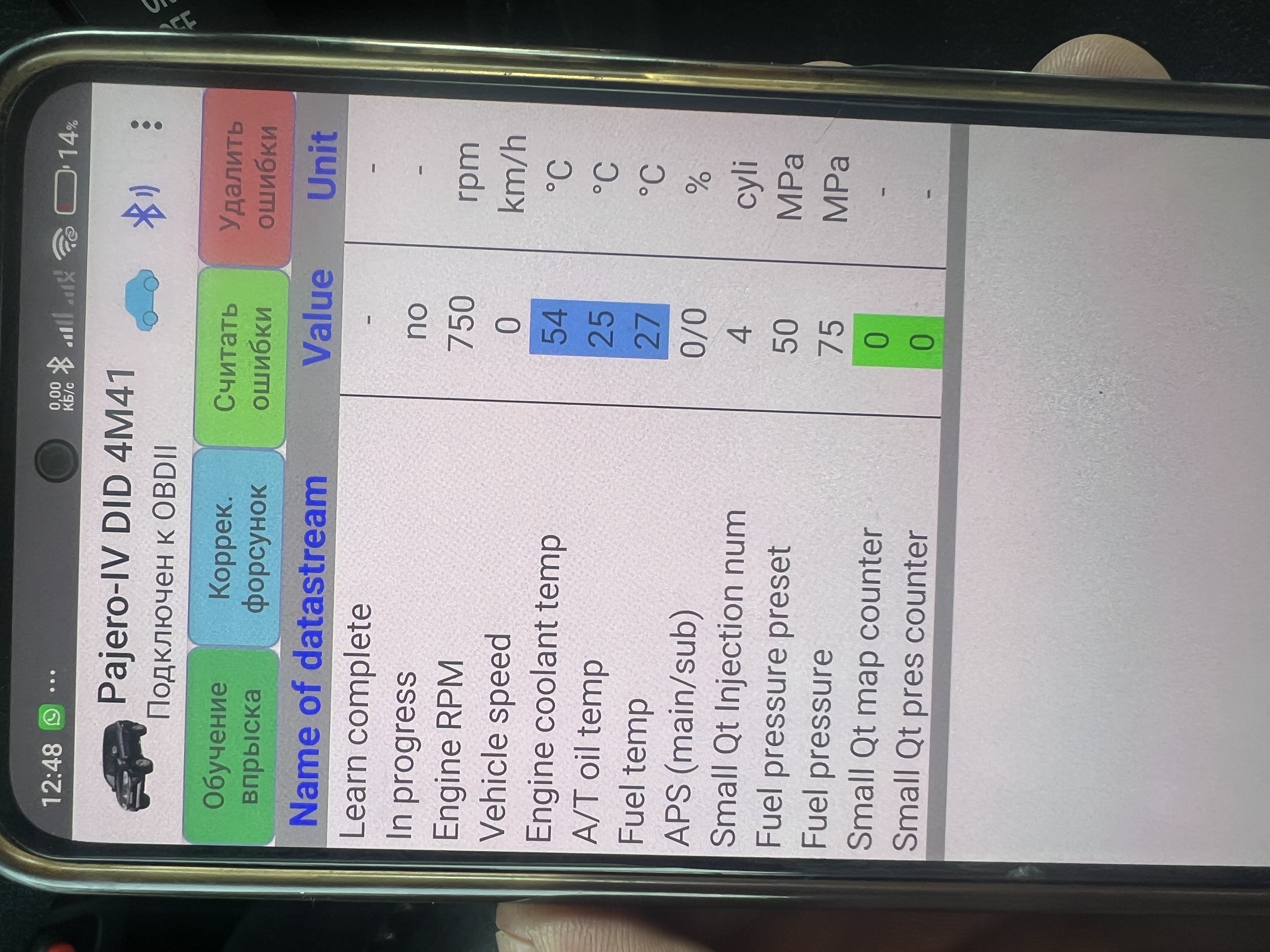

Парни подскажите почему не обучается впрыск?
lesnik5000
Сообщения: 6496
Двигатель:: 4D56U
Откуда: Архангельск
Благодарил (а): 460 раз
Поблагодарили: 417 раз
ELM 327
Сообщение lesnik5000 »
luckynurik@mail.ru писал(а): 02 ноя 2024, 09:51 Парни подскажите почему не обучается впрыск?
Так показатели температуры синим обозначены. Холодный мотор. Грей чтоб всё зеленое было.

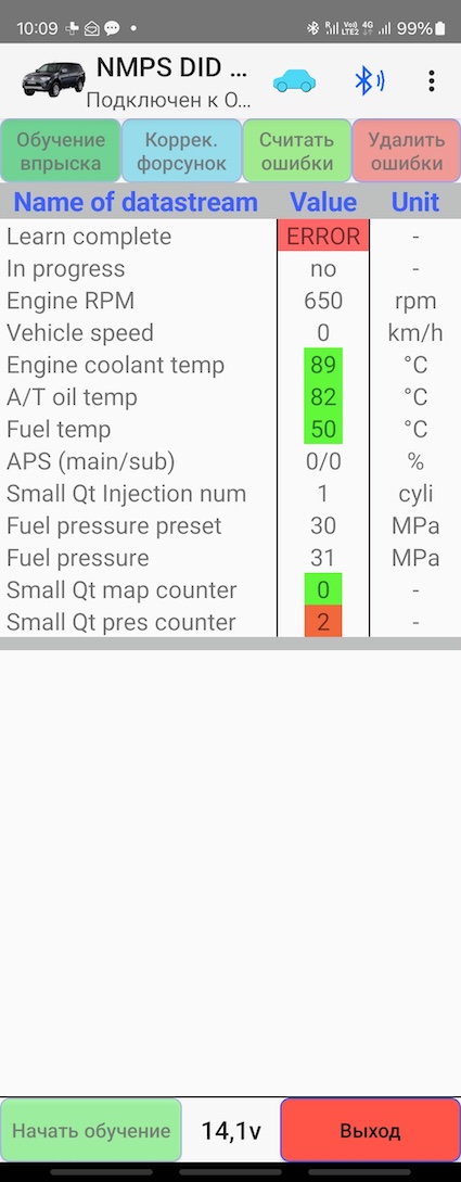

Всех, приветствую! сегодня попробовал произвести обучение впрыска и получил сообщение, что не все условия выполнены ::-[:
Горит красным Small Qt pres counter. Прошу помочь, в чем проблема?
Сообщения: 57439
Благодарил (а): 1028 раз
Поблагодарили: 4787 раз
ELM 327
AnSh писал(а): 19 мар 2025, 15:19 сегодня попробовал произвести обучение впрыска и получил сообщение, что не все условия выполнены
Так и расскажите, какие условия вы выполнили?
В каком состоянии была машина, просто подробно.

ELM 327
Сообщение AnSh »
проехал 300 км, остановился, запустил программу, проверил ошибки и, как и раньше всегда делал, запустил обучение. Результат на скринах.

Сообщение cintakc »
у вас прервалось обучение на каком-то этапе и зависло в каком-то положении
почитайте сообщение по ссылке
viewtopic.php?p=2892870#p2892870

ELM 327
Сообщение AnSh »
cintakc писал(а): 19 мар 2025, 22:51 почитайте сообщение по ссылке
интересно девки пляшут :) Я правильно понимаю, что нужно перед каждым новым запуском глушить машину, заново проверять ошибки и запускать обучение?

ELM 327
Сообщение Армеец »
Блок управления заряжен так, что периодически сам проводит обучение. Если не получится запустить обучение - покатайтесь какой-то время. Потом пробуйте повторить. Ну и да, ошибок быть не должно перед обучением, все потребители выключить.
