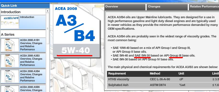

Leshka79, здесь http://www.lubrizol.com/EuropeanEngineO ... A2008.html есть хорошая картинка, на которой видно, что масло 5w30 не может быть A3/B4.

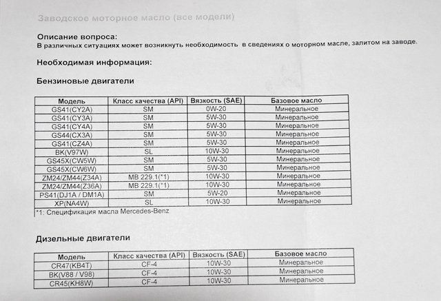

А вот что заливают на заводе

black910 писал(а):Leshka79, здесь http://www.lubrizol.com/EuropeanEngineO ... A2008.html есть хорошая картинка, на которой видно, что масло 5w30 не может быть A3/B4.
Не, может :*YES*:
