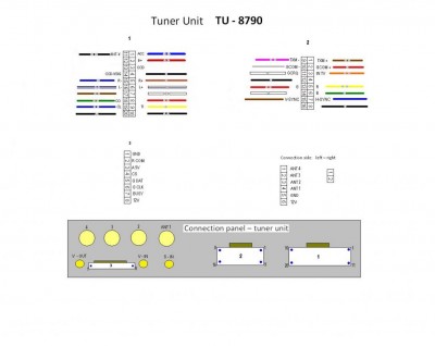

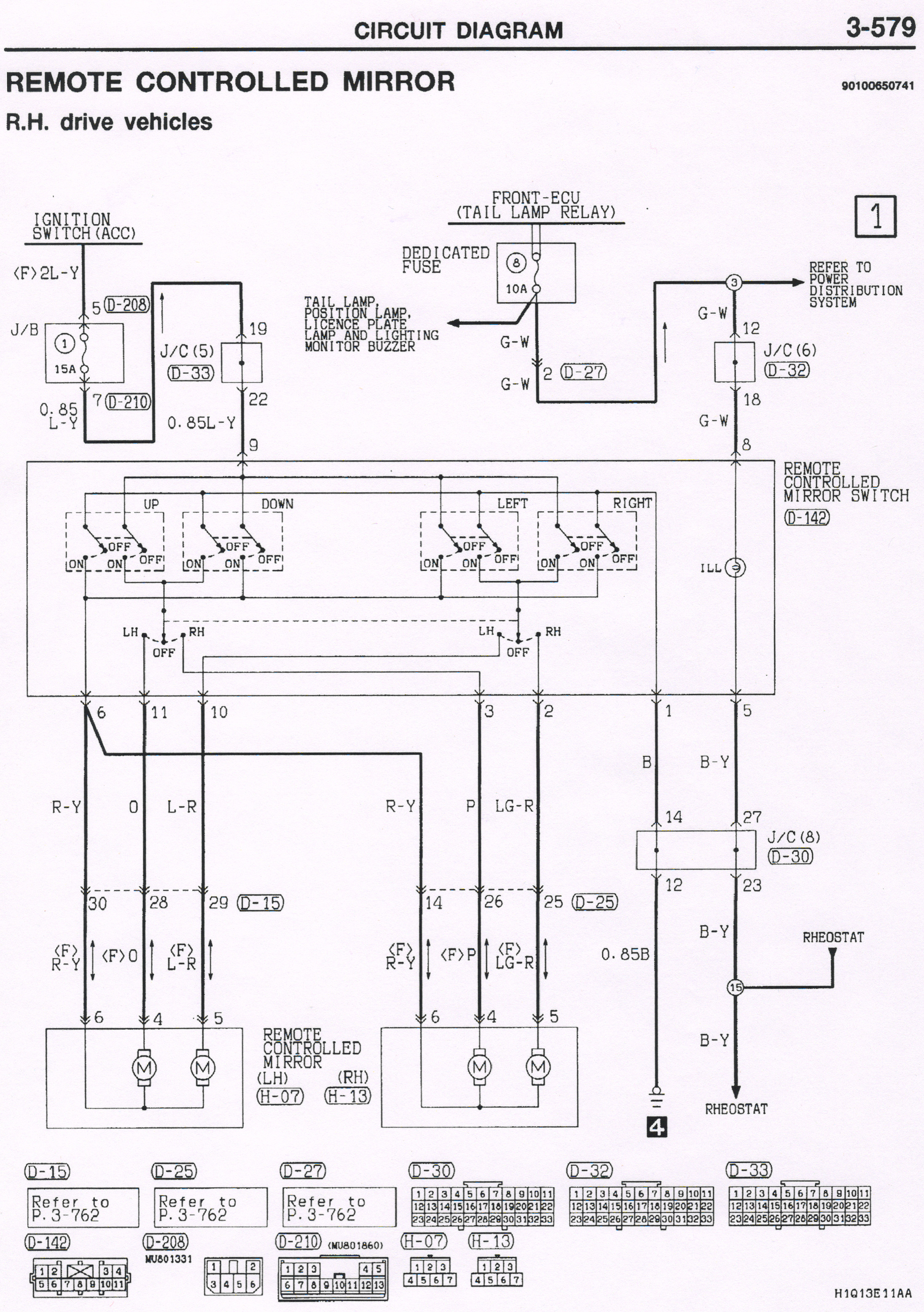

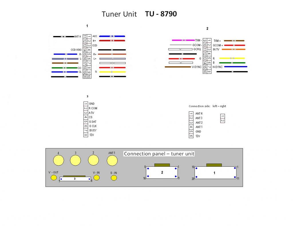

Раз тема в ФАКе по распиновке бортового компа, то добавлю и сюда, обновившуюся информацию
Взято здесь http://translate.google.ru/translate?js ... t_TV-Tuner
http://translate.google.ru/translate?js ... _unlocking
