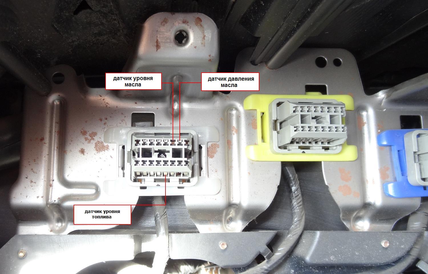

Снял приборку для замены некоторых лампочек, заодно обследовал разъемы.
Правильно ли я понял, что для снятия сигнала ДУТ нам нужен 4-ый справа снизу контакт в левом разъеме (см. рисунок 1) ?
Изображение Изображение Изображение

HiTEX, спасибо, сегодня подпаялся все работает :)

hc2hunter писал(а):HiTEX, спасибо, сегодня подпаялся все работает :)
К какому именно подпаялся? Тот что ранее на фотке указал?

Да. Именно к тому

Да. уже даже и картинку поправил, чтобы всем было ясно.
А габариты взял от 1 контакта реостата. Мне там показалось удобнее. И вынимается он просто отверткой из своего посадочного места...

Хорошо у тебя получается! Добавь тогда ещё надпись ко второму контакту (справа, вверхнем ряду) ДАТЧИК ДАВЛЕНИЯ МАСЛА и к третьему там же (пустое гнездо) ДАТЧИК УРОВНЯ МАСЛА

готово
