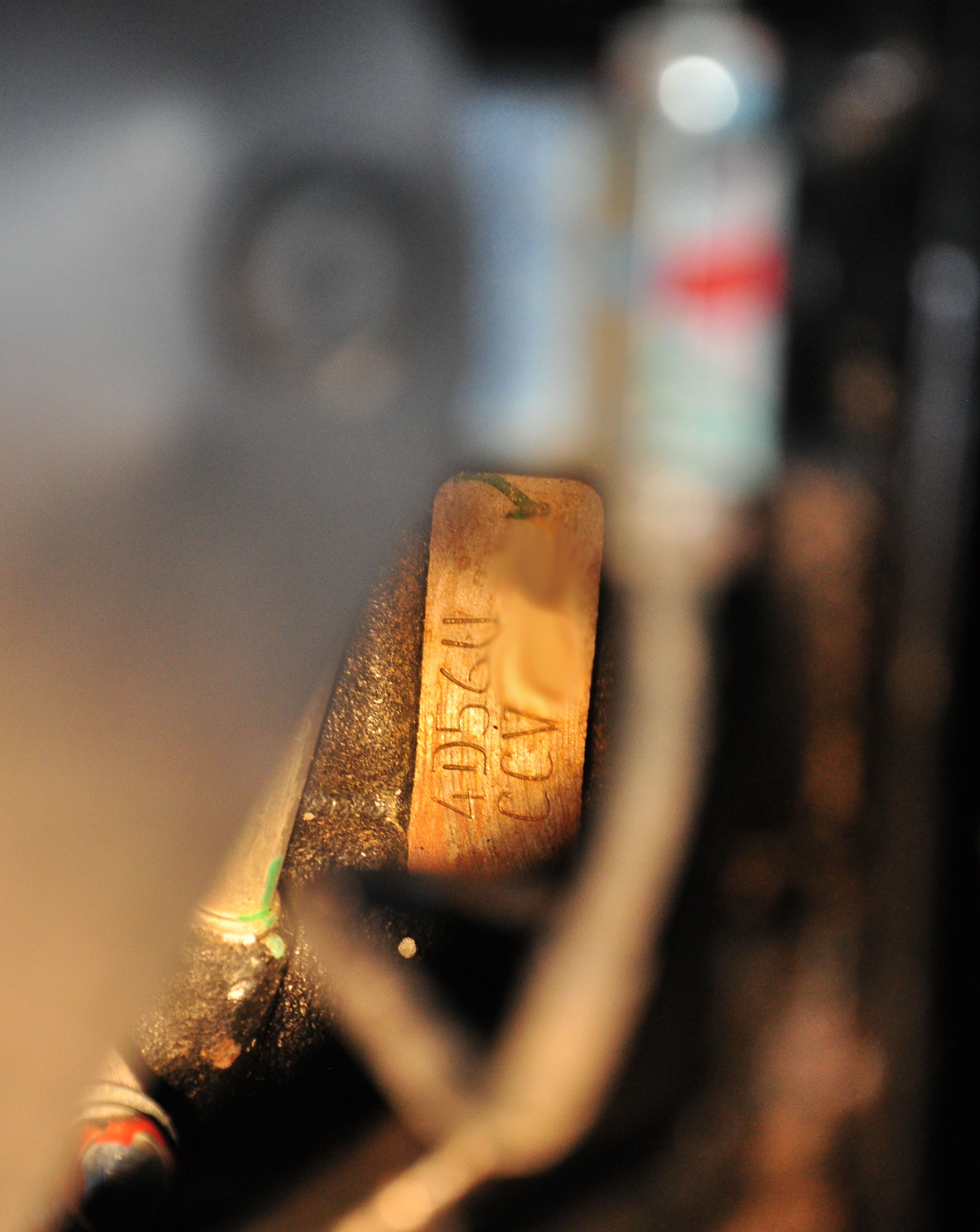

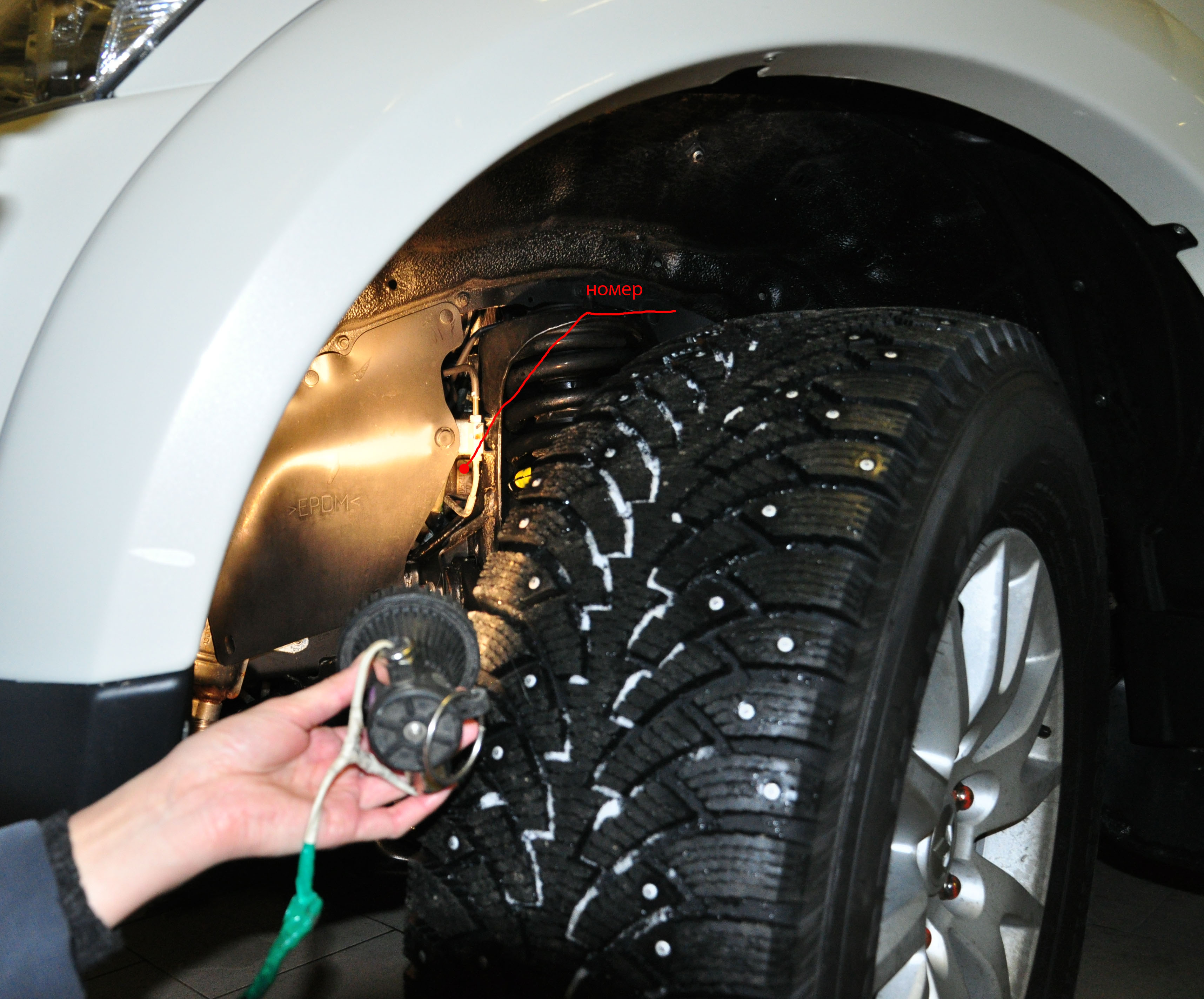

Не стал заводить новую тему, решил сюда написать.
Сложилась у меня ситуёвина такая вот:
машинка моя покупалась в РБ и нужно получать было ПТС. Приехал на таможню для осмотра и сверки номеров. Ну вин и табличку под капотом инспектор сразу нашёл и сфоткал, а вот номер двигла искал минут 40, зеркальцем везде прошёлся и нифига. Короче говорит езжай куда-нибудь пусть тебе покажут где этот номер. Съездил на ближайший сервис записался на следующий день, сказали найдём. Вечером купил зеркальце и решил сам поискать. Заехал на тёплую стояночку и начал осмотр. Ессно хрен чо нашёл. Потом думаю посмотрю через арку, вывернул колёса в лево и начал светить. Каково было моё удивление когда первое что я увидел был номер двигателя. Он офигительно просматривается из этого положения.
Может кому пригодится инфа, мне вот позарез нужна была, нашёл только , что где-то под щупом масленым. (хотя искал только в теме про НМПС).

Re: Не могу найти номер рамы
sorbus79
Конечно пригодится. Спасибо
sorbus79
На питерской таможне за 200р дедок сверху углядел номер двигателя, сам написал, потом с моими данными сверил. Когда номера получал гаишник на площадке тоже сразу нашел сверху. Спасибо буду знать, на Л200 летом ТО проходить, пригодится, там вроде также расположен номер двигателя.
Видимо цены в низ пошли, мне неделю назад этот же дедок за 100р все нашелmorya4ok писал(а):sorbus79
А на 3.2 так же можно увидеть? Свой, как не пытался, так и не увидел. Правда гаишники на регистрации зеркаклом быстро сверху посмотрели.
