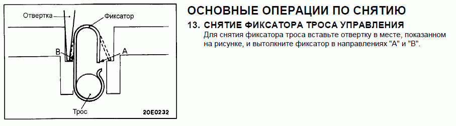

Подниму тему.
Авто МПС-1 4D56T 2004г.
Сегодня разбирал приборку - не горят лампы в блоке управления отопителем (механические крутилки)
Как снять блок управления отопителем?
Вопрос-как отсоединить оплетки тросиков от корпуса блока отопителя - они там железными держателями держутся, тянул их тянул, но побоялся сломать.
Кто туда лазил - как снимали?

frossi, будте внимательны, вы не в свою телегу залезли :)
Здесь раздел для П1 и П2, машины отличаются от вашей...
Задайте вопрос в своём профильном разделе, наверняка лапочка проще меняется, т.е. без отцепления тросов.

У нас лампочку хоть и геморно менять, но обходится без откидывания тросов. Сами же тросы (если шибко надо) скидываются в первую очередь не с панели, а на ответных частях через снятый перчаточный ящик. Как у вас, не знаю...
Но не забывайте, что трос кроме скидывания ещё потом нужно и назад поставить...
Сами защёлки у нас вот такие

dvm99 писал(а):У нас лампочку хоть и геморно менять, но обходится без откидывания тросов. Сами же тросы (если шибко надо) скидываются в первую очередь не с панели, а на ответных частях через снятый перчаточный ящик. Как у вас, не знаю...
Вот спасибо, то что надо, именно такая защелка. Только вот отверткой туда фиг залезть. И вообще японцы те еще извращенцы :mrgreen:

Дык когда панль в руках, проблем отщёлкнуть уже нет, а чтобы она оказалась в руках, нужно отцепить тросы от задвидек.
