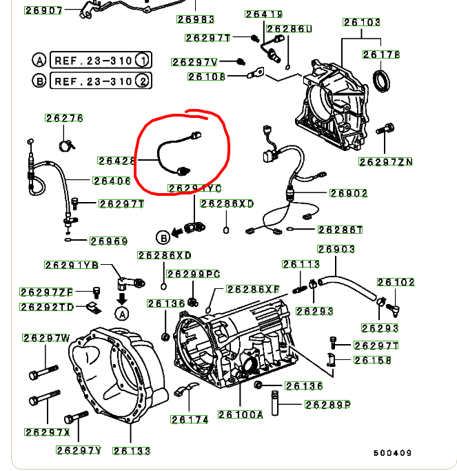

Доброго времени суток!
4м40 АКПП пруль.
Лампочка А/Т, то загорается, то гаснет.
В момент загорания выключается 4-я передача - АКПП переходит на 3-ю передачу.
Проверил масло в радиатор подается исправно, радиатор не горячий - по ощущениям около 40 градусов. Картер коробки после пробега - рука терпит - градусов 50-60.
Масло паленым не пахнет, цвет хороший.
Такое ощущение, что где-то коротит провод на корпус...
Как проверить датчик?
Куда от датчика можно прокинуть провод на прямую? Хотя-бы для проверки?
4м40 АКПП пруль.

kopcap0, самодиагностикой считать коды ошибок. Вы какой датчик хотите проверять? На aw3 помимо датчика термовыключателя на моторе, есть ещё и реле ОД и датчик вращения выходного вала и еще датчик положения рычага тнвд.

Re: Проблемы с АКПП
Датчик температуры мозги компасирует... где-то либо провода перетерлись, либо коротит на массу.

Re: Проблемы с АКПП
kopcap0, так замкните контакт этого датчика на массу и проверите кто виноват в этом, датчик или провода.

Re: Проблемы с АКПП
Коротить на корпус как-то не по фендшую...ZILLA писал(а):kopcap0, так замкните контакт этого датчика на массу и проверите кто виноват в этом, датчик или провода.
Вдруг что созжгу...???

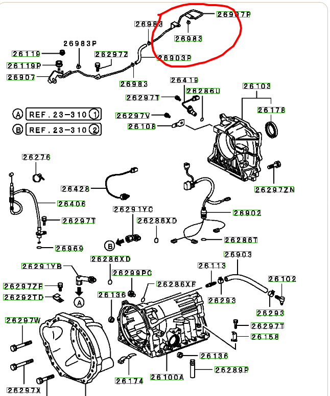

Re: Проблемы с АКПП
Еще подскажите пожалуйста как и где крепиться вот коряга трубки сапуна, а то когда АКПП ремонтил - чет снял и забыл закрепить...

Re: Проблемы с АКПП
болтами на крышку кулисы раздатки(вместе с ней) на трубке приварены ухи, два. с отверстиями

Re: Проблемы с АКПП
там все сигналы с датчиков идут по минусу, закорачиваются на корпус, нет там плюсовых контактовkopcap0 писал(а):Коротить на корпус как-то не по фендшую...ZILLA писал(а):kopcap0, так замкните контакт этого датчика на массу и проверите кто виноват в этом, датчик или провода.

Re: Проблемы с АКПП
Эти болты находятся у основания рычага переключения положений РК?алексей - Маленький Мук писал(а):болтами на крышку кулисы раздатки(вместе с ней) на трубке приварены ухи, два. с отверстиями

Re: Проблемы с АКПП
На ея крышке, те что крепят всю крышку их 4ре по углам, вот на правые она и крепится. не откручивайте три гайки что крепят сам рычаг!!!! иначе болты упадут в нутрь раздатки( могут)

Re: Проблемы с АКПП
kopcap0, термодатчик на моторе, а не на акпп. На акпп он тупо на лампочку приборки работает. Сжечь ничего не сожжоте.
